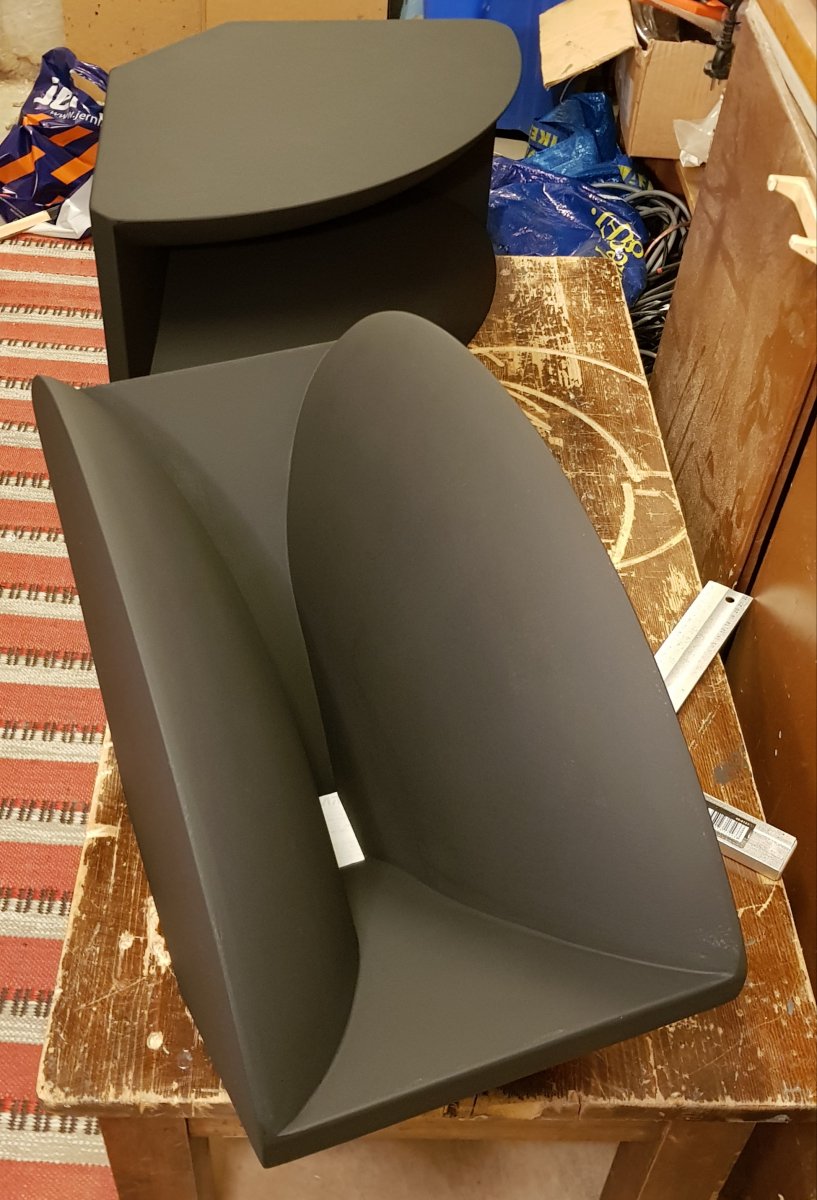

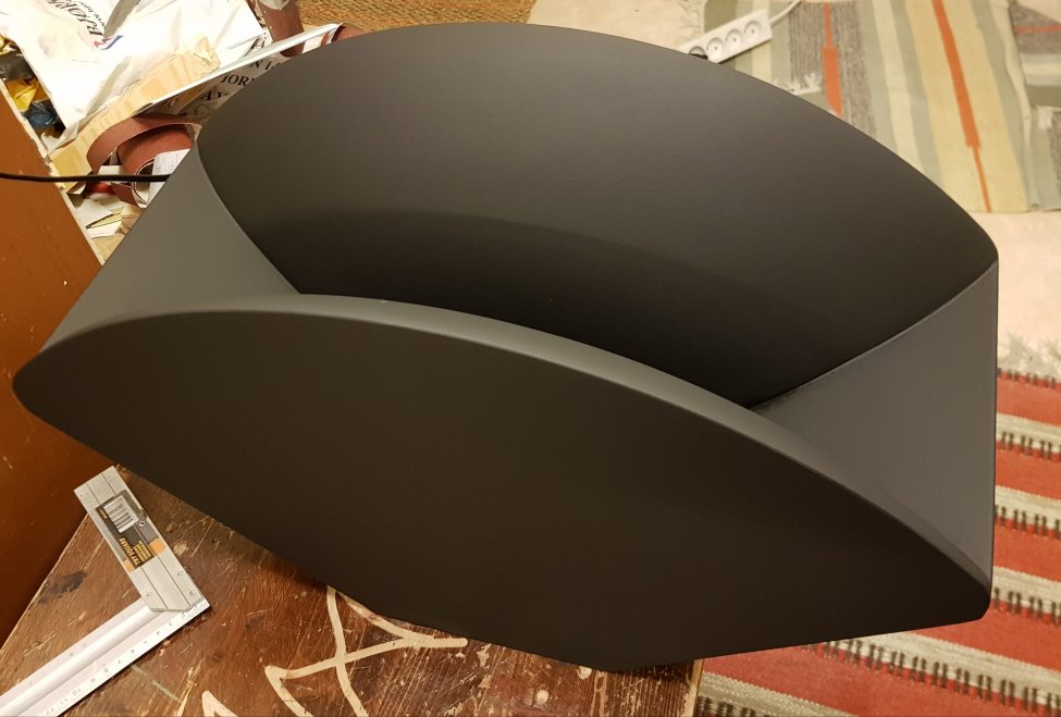

    Jeg tenkte meg at matt svart må passe bra på sånne tuter.
    Det ser ut som jeg er flink til å male, men det er jeg definitivt ikke.
    Det er bare malingen som er utrolig lett å jobbe med.
    Du skal kline mye med denne for at det skal se dårlig ut.
    Anbefales til alle amatører som vil etterape de proffe.

    Husk å velge den matteste.
    Tror den kalles "super matt"

    Hvordan tåler denne fingermerker/fingerstriper? Med biltema sin matt sorte maling så ligger "halve" fingeren igjen etter å ha dratt den over - dette ligger vel mer i døde hudceller og ruheten i malingen, men dog - blir denne glattere/mindre ru og fyller bedre kanskje?
    Ser i hvert fall knallbra ut!
    Bergfinn
    22.07.2013
    9.706
    14.661
    Det er jeg usikker på, men jeg har en kollega på jobben som har malt sine høyttalere i samme maling som min og han mener de fint tåler avtørking med klut og blir da like fine som når de var nymalt.
    Fettfingermerker vet jeg ikke om man får vasket vekk, men jeg kan teste på en plankebit senere.
    Her er strøk nr. 2;
    Hadde tenkt å ta tre strøk, men avventer til senere da horna kommer til å bli basket mye med før endelig setup er bestemt.

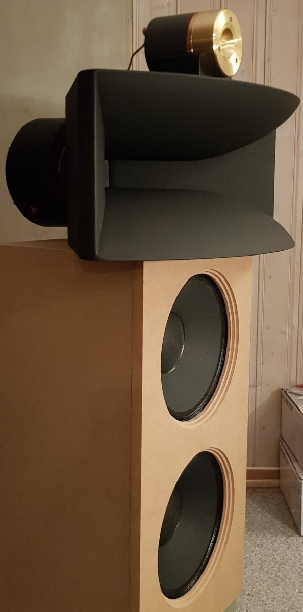

    Går øvre og nedre hornflate over i rett parti/horisontalt , ser slik ut på bildene, hvorfor er hornene lagd slik ?
    Tiltenkt spredningsfinner kanskje?
    2xJ
    La malingen få herde Bergiz... så tåler den mer når du skal bakse den rundt..
    Du er jo kjent for og ha verdens beste tålmodighet......................... N O T !!!!!! :p
    Bergfinn
    22.07.2013
    9.706
    14.661
    Det flater litt ut innover mot hornhals.
    Litt lettere å se på dette bilde kanskje?
    Spredefinner har vel både negativ og positiv innvirkning?
    Difraksjoner?

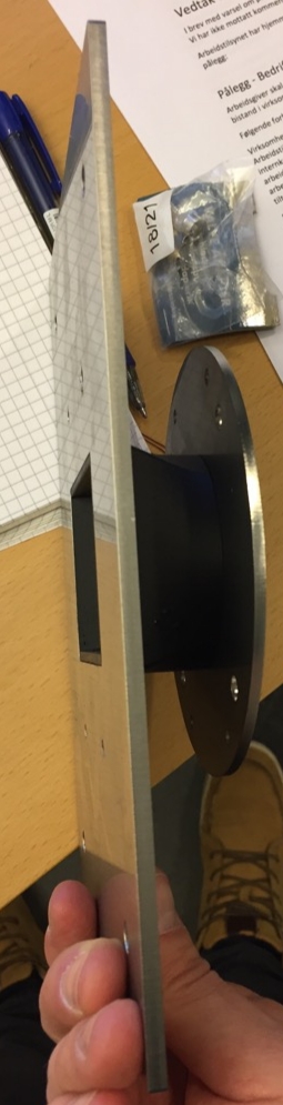

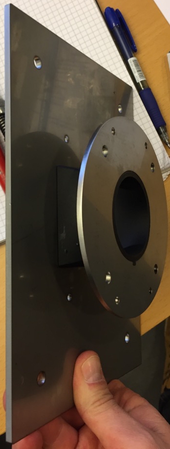

    Adaptere på vei i posten.

    Spredningsfinner er ikke bra hvis du lytter nærfelt, fjernet mine, en stor oppgradering faktisk og opptennings ved fikk jeg også;)
    Men hornet faller som et søkke over 3/5 k, det høres mye bedre ut i arbeids området men er ikke målbart
    Fete adaptere også

    Horn, adapter, og AXi2050 som helhet er nå testet, og....
    Bergfinn
    22.07.2013
    9.706
    14.661
    Spytta det lyde i fleisen på deg;)
    Nei...jo, med blåserekker på full pupp så gjorde det vel egentlig det.
    Men på "normal" musikk fikk jeg det vel ikke så ille som jeg frykta.
    Dette ble et veldig kjapt tullefilter med litt artefakter jeg ikke klarte å få vekk i kveld. (liten ulyd i venstre midbass ved målesveip)
    Dette kunne ikke sees på verken målegraf eller ferdig filter, men jeg får gå mer systematisk til verks når jeg har bedre tid. Om det er en av 414-midbasser som har gått fyken, har jeg 4 til å ta av.
    Bortsett fra det....blei det jo et filter som fint gikk an å lytte til. Og umiddelbar konklusjon er at dette blir bra.
    Absolutt godkjent mellomtone.
    Deler nå på 600 og 4,5 k.
    Slik ser AXi2050 respons ut i hornet;
    En stor takk til to av HFS's inspiratorer for gjennomføring av mellomtonehorn, Emokid som har custom designet adapter, og OB-BB som bare slengte horna i fanget mitt uten ei krone i betaling. :)
