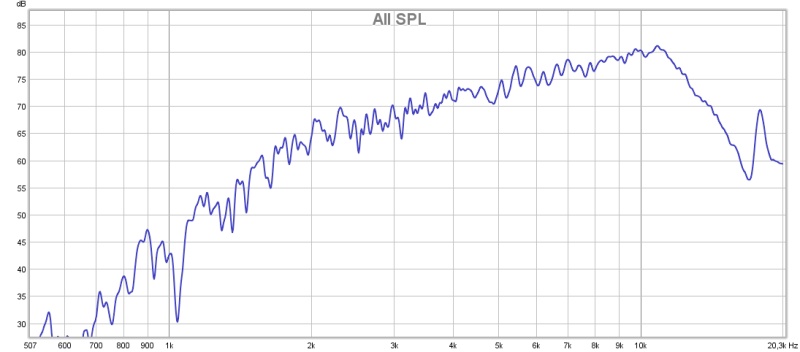

    Legger ved en måling av min amt, 800-18000 står det i databladet :) det krever iallefall mye EQ å komme innenfor det hos meg.
    Men jeg synes min også spiller ganske bra når den blir temmet i toppen.
    Vis vedlegget 457278
    Hvilken AMT er dette? Over+/- 10 db er mye avvik. Er du sikker på at måleriggen din er kalibrert?

    Det er Dayton AMTPRO-4, jeg tror nok det skal være greit nok kalibrert, jeg bruker en Umik med kalibreringsfil.
    Ikke ideelt men billig og veldig enkelt.
    Nå er dette en nærfeltmåling og grafen forandrer seg en del med avstand, men den blir aldri i nærheten av flat.
    Jeg kjører også åpen bakside og det hjelper ikke nivået i bunn, jeg kan ta noen måling hvis det er ønskelig.
    Her er korreksjonen i DLCP, med denne får jeg en noe fallende kurve oppover.

    Her er responsen på AMT diskanten i rommet mitt, for den som liker grafer.
    Tror samme AMT deles på 7 eller 800 hz i en liten kasse man får kjøpt ferdig.
