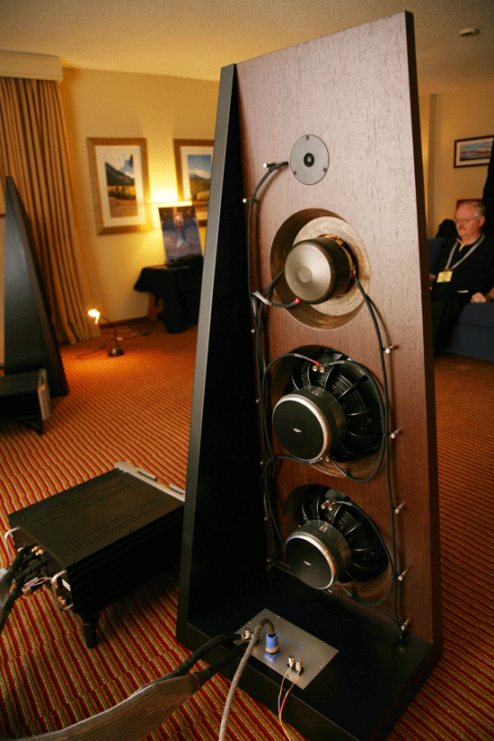

    Lotus Granada har IMO en veldig fornuftig form og er absolutt smart å kopiere. Den har også en ambient diskant, ikke dumt det heller. En litt følsom dome med reversert polaritet og variabel L-Pad kan gi et løft i perspektivet på litt større bafler. Funderer litt på å montere det selv.
    Ambient diskant? Typ bakoverfyrende?

    Bra. Tror ikke du blir skuffet. De spiller bedre enn FE203 og er ikke å oppdrive lenger.

    Japp, spent på de her.
    Greit uansett å få de til landet. Skulle jeg ende opp med noe annet så finnes det sikkert interesse på sentralen for å overta disse.
    Ja
    S
    Syncrolux
    Ser ut som oppskrift på katastrofe i polarresponsen dette. Dipol i bassen, delvis dipol med flagrende lobing i mellomtonen som endrer seg til monopol med avtagende spredning opp til delefrekvensen med diskanten, og omtrent omni i diskantområdet. Orso ville fått krupp av noe sånt. ;)

    Spørsmålet er som alltid - hva er viktigst for følelsen av godlyd og illusjon av opptaket? God polarrespons eller helt andre kriteria? :cool:
    Mange "feil" å spore på den konstruksjonen der, teoretisk - men virkeligheten er ikke alltid slik et bilde forteller oss.

    Frekvensrespons, både on og off-axis er vel to helt sentrale ting som må være på plass for at noe i det hele tatt skal være mulig å kalle hifi. Men som alltid er det andre ting som også må være på plass. En parameter alene bestemmer ikke alt, men noen er viktigere enn andre.
    Ja
    Er det en ambient diskant, eller er det snarere et forsøk på å lage en dipol diskant for å balansere polarresponsen (som i Linkwitz Orion)?

    I og med at det kun er fulltone (Feastrex Field coil 6,5") foran så regner jeg med at det en ambient diskant ja.
    Ja
    Jeg har ikke satt meg noe inn i det, men vil ikke f.eks en god avstand til frontvegg i så fall være avgjørende for å unngå at refleksjonen kommer for tett opp til direktelyden? Rører til imaging o.l.?
    Ja
    Jo. 1 til 1,5 m er bra.
