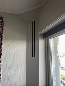

God kveld, når jeg kjøpte leiligheten i 2009 så leste jeg et sted ( tror jeg ). At ved og unngå 90 graders hjørner så ville det være bra botemiddel mot stående bass bølger / resonanse.
Ikke vet jeg men jeg bare gjorde det. 45 graders hjørner og trekantkryss vegg/vegg/tak. Hva tror dere? Har ikke målt effekten men sover godt ( :

Ja tenk om det hadde vært så enkelt. Men slik er det ikke. Man får bassoppsamling der hvor to eller tre flater møter hverandre.

... så leste jeg et sted ( tror jeg ). At ved og unngå 90 graders hjørner så ville det være bra botemiddel mot stående bass bølger / resonanse.
Det spørs om ikke det rådet egentlig gikk ut på å unngå parallelle vegger.

Tjah. Det går jo an å stemme de hjørnene som Helmholzresonatorer da.

Hmm, vet ikke, hadde en hel rull med rockwool i et hjørne, merket eller målte ingen forskjell. Kanskje rockwool ikke er tingen...

Ps audio prøvde vel helmholtz i hjørner på et av sine tidligere lytterom. Etter hva jeg husker ble effekten målt men for liten til å gjøre store endringer.
Personlig har jeg god erfaring med mange subwoofere. Evt. Dsp under 250hz og så jobbe med akustikk over 250hz. Men det gjør vel Ingen skade, pent utført også.
Om du både sover godt, og er happy med akustikken, så spiller det ingen rolle hva teori og eksperter mener om saken :)

Men da treffer du vel ett veldig lite område, gjør det ikke det da?
Det er jo poenget med en helmholz, og romnoder har en passende høy Q til slikt.
Det sagt så bruker jeg ikke noe slikt selv. To subwoofere under 45 Hz, i mono med individuell EQ.

Det er jo poenget med en helmholz, og romnoder har en passende høy q til slikt.
Men blir den ikke stor den også for å gå ned i frekvens. Simuleringen jeg tidligere har sett så blir de store ( for å ta dypt nok) er jo der de fleste store problemene er.

Ja, men jeg syntes @SagenS sine hjørner så ut som at det var en del volum tilgjengelig.
