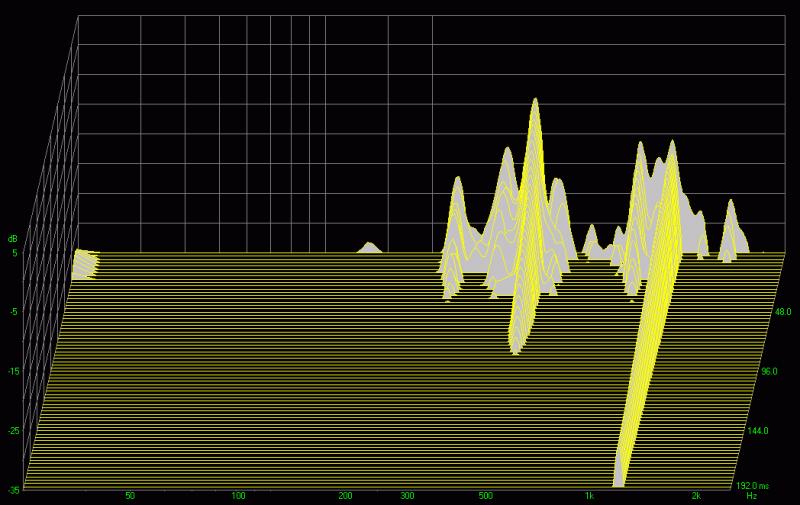

    Ikke lett å finne uavhengige kilder som dokumenterer vibrasjoner i kasser, men Shinobiwan (diyaudio.com) har gjort et hederlig forsøk med en helt enkel kasse i 18mm kryssfiner, uten demping forøvrig. Kassen er bare helt lett avstivet. Med tykkere plater og god avstiving vil kasseresonansene være enda mer undertrykt og neppe synlig med denne skaleringen, med unntak kanskje av de høyere ordens resonansene (500Hz+) - de kan uansett knekkes med andre metoder. Det er iallfall ingenting her som skulle kunne lage bonk-bonk ulyder. Og som sagt, dette er en enkel kasse som han beskriver det.

    Du kan nok trygt tråkke tilbake i kryssfinersporet. Det er normalt sett et bedre byggemateriale enn spon. "Bonk-bonk" forbinder jeg med feil port/kassetuning eller mekaniske lyder. IMO må dere har gjort noe annerledes mellom de to kassene, enten det er i selve kassekonstruksjonen, avstemmingen eller innfestingen. Jeg vet ikke, men noe er det. The devil lays in the details.
    Nå vet ikke jeg hvilken frekvens som er avspilt, men hvis dette er en basskasse så viser jo den skissen ganske tydlige at bass genererer vibrasjoner betydelig høyere i frekvens enn frekvensområdet det spilles i. Toppene der på ca 500Hz og 1kHz kan gjerne være hørbare (Nå vet ikke jeg skaleringen her).
    Tilsier ikke dette at kabinettet gjerne skal være litt dødt - i tillegg til stivt...?

    Frekvensområdet som er avspilt er nok det samme som vises i vannfallet og dette viser jo tydelig hvor resonansene for den kassa ligger.

    Det vil kanskje sei at det vi hørte som dong, kunne vert de toppene i skissen over?
    OMF
    Nei det er ikke helt slik. For at en resonans skal kunne opptre, så må resonansen eksiteres (igangssettes) med en frekvens lik eller nært opp til resonansfrekvensen... Hvor nær opptil bestemmes av resonansens Q. Som du ser så er hovedresonansen ved 500Hz nokså smalbåndet og du må derfor spille en tone tett opptil 500Hz for at denne resonansen skal opptre. Skaleringen er gitt med 5dB/div med +5dB som høyeste nivå og -35dB som laveste nivå - normalisert ift. nivået på eksiteringen. Kasseresonans måles med et akselerometer ved å kjøre et standard frekvenssveip eller en impuls (et signal som inneholder "alle frekvenskomponenter"). Husk at eksempel over er en simpel kasse og at en stivere kasse (tykkere plate, gode avstivinger) vil oppvise bedre resultat.
    Hvis vi tar den enkle kassen til Sinobiwan som eksempel og vi tenker oss at du deler 18dB/oktav ved 100Hz så vil signalnivået være ca. 40dB nede ved 500Hz. I tillegg ser du at kasseresonansen er undertrykt ca -10dB ved 500Hz. Så det du da kan forvente er at 500Hz ulyden fra kassen ligger ca50dB under nivået du har ut fra høyttaleren under 100Hz.
    Lager du kassen viselig til, så vil gromset du ser ved rundt 300Hz "være borte" og 500Hz resonansen bør også være 10-20dB lavere enn det eksempelet over viser. Hørbart... neppe.
    Det skader selvfølgelig ikke å dempe kassen. Men skal du først stjele volum og kostnader til demping så gjør det på byggematerialsiden og ikke på bitumen og lignende, som har helt marginal effekt på kassen i disse frekvensområdene. Ved 500Hz så kan constrained layer demping ha en del for seg. Personlig hadde jeg nok kun brukt godt avstivet kryssfiner av beste kvalitet dersom kassene skal brukes som rene basser... for å spare meg for mye arbeid.
    Edit: Det er et men oppi dette. Driver med unormalt høyt nivå av tredjeharmonisk forvrengning kan i en slik konstruksjon eksitere en resonans høyt opp i frekvens. Men jeg tar for gitt at du kjøper drivere av solid kvalitet... feks. LROY som har vært nevnt.
