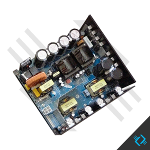

    Vel - planen er å stable disse bassene fra gulv til tak, og dette blir jo såpass tungt og stort at de blir "permanent" installasjon.
    Hvis jeg feks velger en slik modul som på bildet under så er planen å ha en nettplugg nederst og mer eller mindre legge opp strøm og signal til hver enkelt modul som fast boliginstallasjon. Også strekker jeg kabelen fra elementene ut fra kassen og terminerer direkte på modulene. Så må jeg se om jeg finner et eller annet enkelt plastlokk å sette over for berøringsfare.
