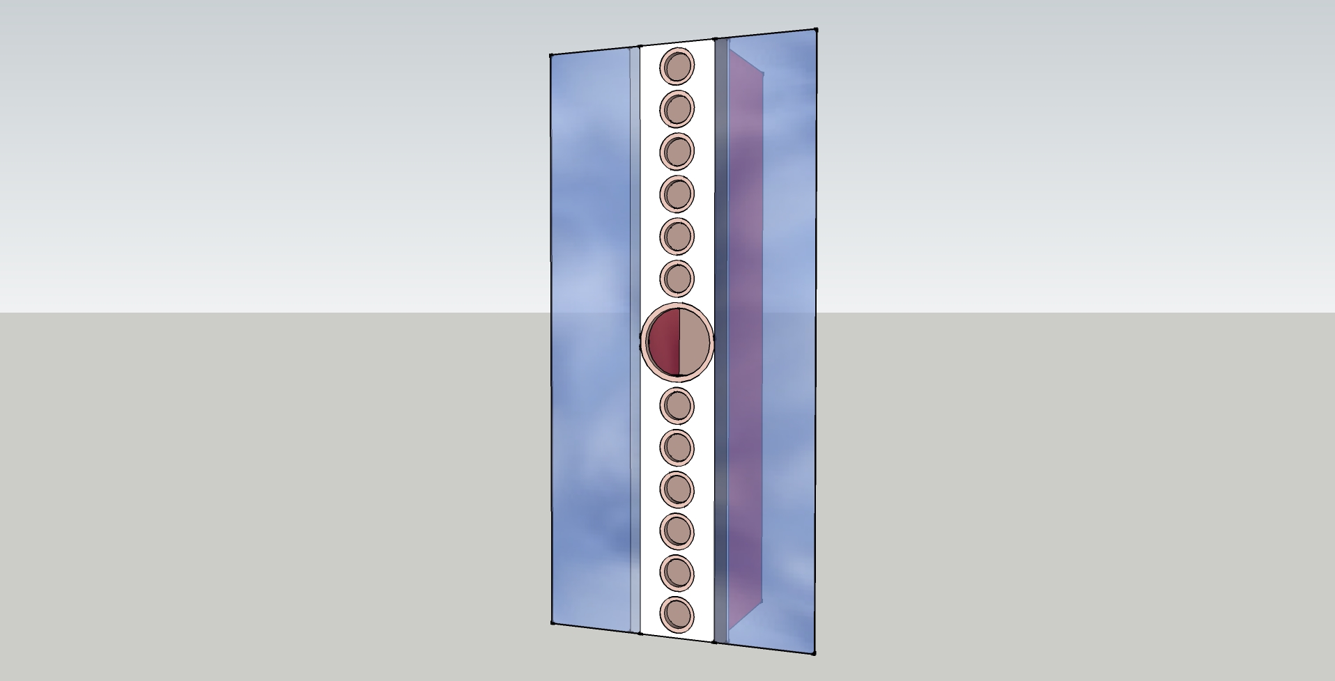

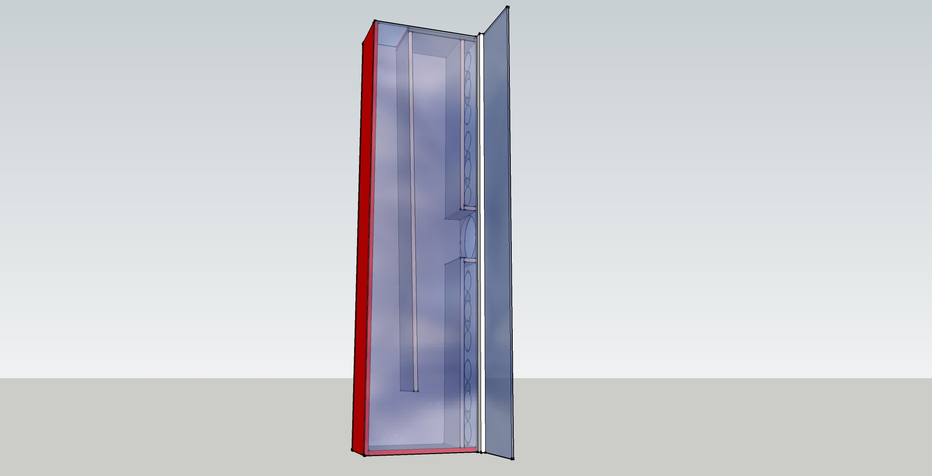

Hei.
Jeg driver å jobber med dette elementet nå, for et fremtidig selvbygg som kommer i Fidelity
(om jeg får det til å spille som jeg håper).
Tanken er å bygge en linjekilde med en drøss fulltoneelementer pr. kanal.
Tang Bang W4-1337SD ser ut til å bli elementet jeg ender opp med å bruke. Da ender jeg opp med
å bruke 12 elementer pr. kanal. Da går det ann å dele lavt. I tillegg kommer jeg til å benytte en bred
baffel (bortimot meteren) - med "vinger" i acryl eller plexiglass -med baffelstep i underkant av 200 Hz.
Elementene settes i trykkammer med en akustisk avrulling i overkant av 200 Hz. I tillegg kommer jeg
til å benytte delefilter.
Basselementene jeg vurderer er alle fra SEAS;
L22RNX/P (H1252)
L26RFX/P (H1209)
W22EX001 (E0022)
W26FX001 (E0026)
Jeg leker med tanken på å laste elementet med en transmisjonslinje (4 m), men kan like godt ende
opp med bassrefleks (og kanskje til og med trykkkammer - med seriemotstand).
En utfordring jeg ser med prosjektet er å få tilstrekkelig (elektrisk +) akustisk avrulling på bassen.
4. eller 6. ordens filter ved 200 Hz er ingen spøk!
Kanskje jeg må vurdere en basspumpe (4. ordens bånd-pass) for å få det hele til å fungere. Det
hadde vært en morsom løsning med nærmest rent akustiske filtere - der en kun benytter 1. ordens
HP og LP av impedansmessige grunner.
Denne fulltonen er fantastisk til prisen. Har du planer om å dempe pukkelen mellom 10 og 20 k?

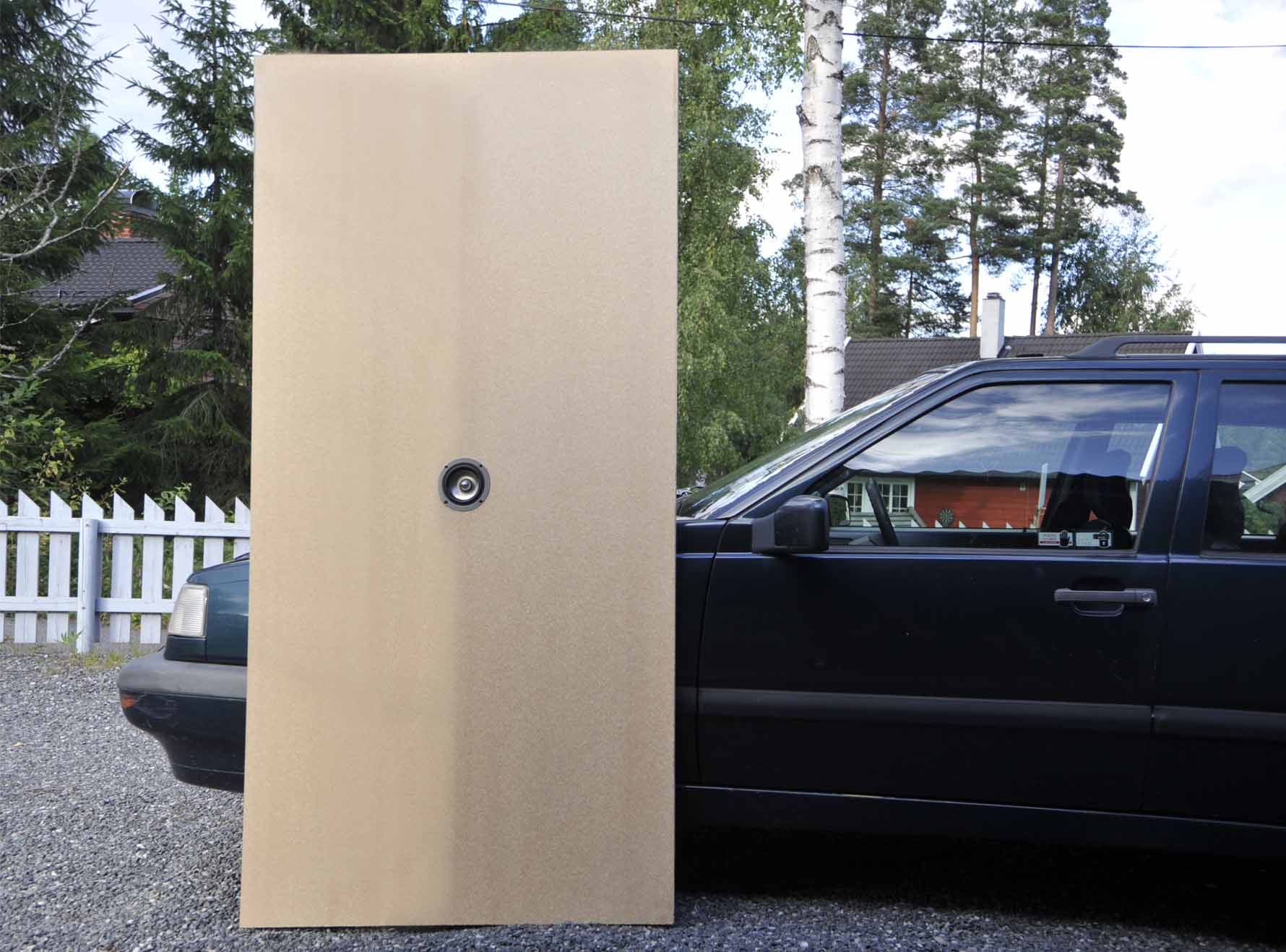

Seriøst prosjekt du har på gang der! Mitt blir litt mer minimalistisk i forhold :)
Jeg har også montert Tang-Banden i åpen baffel, men min er smal, like smal som elementet nesten. Skal nå bygge på "bit for bit" for å se hvordan det påvirker frekvenskurven.
Både aluminium og nextel elmentene fra SEAS føler jeg passer visuelt. Aluminium og Magnesium membraner kommer jeg nok til å styre unna, pga membranets opprytning. Tenker da på bassen.
EDIT:
Har du frekvensmålinger fra TB'en på den store plata?
