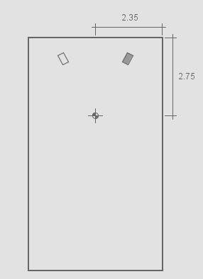

vidarn
20.03.2002
315
53
Her er endelig målene.. Jeg har ht 1,8 meter fra bakvegg målt fra basselement. Jeg har flyttet ht fram og tilbake uten nevneverdig glede. Ht står plassert på kortvegg 4,7 meter. Jeg hadde i grunn håpet de kunne stå der. Langs vegg på 8,2 meter er det stort sett vindusflater. Selv sitter jeg i litt fram og tilbake med ca midten av rommet i trekant fra ht
Jeg driver å pusser opp en kåk. Det er foreløpig ikke dører til tilliggende rom. Total areale er 102 kvm. Men kan det ha betydnng tro??

Hvis du driver og pusser opp, er kåken kanskje lite møblert? I såfall har du mye mindre demping fra 200 Hz og oppover enn du er vant til.
Mangel på dører til andre rom vil føre til at lavfrekvent lyd forlater rommet, ja. En slik åpning fungerer akustisk som et lavpassfilter.
Jeg ville prøvd to alternativ i første omgang. Enten halvere avstanden til frontvegg, eller flytte deg selv omlag en meter nærmere ht. Du vil kanskje ikke klare å få samme lyd i denne stua som det du har hatt tidligere, men det virker som at du sitter midt i basssluket sånn som du og ht er plassert.
Har du tilgang til en enkel dB-måler kan du gå litt rundt i stua når du spiller testtoner, og se hvor du kan hente mest bass.

Plasseringsforslag:
Dette rommet ditt minner mye om mitt, faktisk.
Vinduer på ene langvegg-siden og målene mine er ca 7,7 x ca 4,5 så det er ikke så langt unna.
(Jeg har også en åpning, uten dør, ut til kjøkken, gang og trapp til andre-etasje)
Jeg er oddetallsfreak som et utgangspunkt, og så justere fin-innstillingen deretter.
Rommet mitt skulle også benyttes av resten av familien, så derfor måtte jeg holde meg på min banehalvdel. ;)
Først og fremst ville jeg satt lytteposisjon på 1/3 av rommets lengde. Det vil si 2,73 meter fra frontvegg, eller 5,47 meter fra veggen bak hodet (langt bak hodet altså)
Så er det om å gjøre å balansere både trekant mellom høyttalere og lytteposisjon, samt at plasseringene ikke er på partall (dvs 1/4, 1/6 av bredden eller lengden av rommet...).
I mitt tilfelle har jeg sideforskyvd oppsettet grunnet en peis på venstre side.
I ditt tilfelle ville jeg beholdt symmetri, jeg er litt freak på det også...
Jeg ville satt høyttalerne med basselementer 0,91 meter fra frontvegg. (Det er 1/9 av rommets lengde).
Både for at oddetallsrespekt ville gitt samme avstand fra sidevegg som fra bakvegg, og for å få til en grei trekant mellom lytteposisjon og høyttalere, så ville jeg plassert høyttalerne med senter av frontbaffel 1,30 meter fra sidevegg.
Da har du en lyttetrekant på 2,10 meter alle veier, du har en såpass nær plassering av høyttalere i forhold til lytteposisjon at du ikke mister mye godlyd (og forhåpentligvis lydtrykk og basstrykk) på veien fra elementer til øre, og du skal forhåpentligvis oppleve en jevn bassgang i lytteposisjon.
Altså oppsummert:
Lytteposisjon 2,73 meter fra frontvegg
Senter av frontbaffel 0,91 meter fra frontvegg
Senter av frontbaffel 1,30 meter fra sidevegg
(Jeg kaller det frontvegg etter å ha blitt påvirket av Valentino. Egentlig ganske smart å kalle det slik synes jeg. Bakvegg er bak og frontvegg er foran altså ;D )
Rolf
EDIT:
Ca sånn her:
32.696
30.624
Fabelaktig, RoDa. Dette er du kjempeflink til. :)
R
RoDa
Hjertelig, Val!
Det er i alle fall et utgangspunkt som sjelden er veldig feil.
En grei måte å lytte utenom rommet på, så kan man optimalisere plassering og leke med akuplater og absorbenter/diffusjon etterpå.
Dersom man ikke liker nærfelt, så er det en annen skål.
Da er man i større grad avhengig av flaks eller DRC.

Takk for gode innspill fra RODA og JANERLEN. Jeg skal få testet dette ut i morgen ettermiddag, og er spent på resultatet. Selv er jeg svært så tilhenger av nærfeltslytting. Det er vel det jeg har hatt mest suksess med. HAr også de beste erfaringer med langvegg, men det passer ikke så godt inn i stuen i dette tilfelle
Håper denne justeringen kan "redde" bassen, også når jeg får lukket basslekkasjen til andre rom. Har forsøkt å gå rundt for å "finne" bassen i andre rom, men den er rett og slett borte vekk.
Slik anlegget er nå låter det dårlig på alle parametere. Og til JANERLEn, kåken er p.t. kun møblert med en stol, og en seng. Det gjenstår selvfølgelig mye arbeide med demping

RODA!!!
Den satt!!! <har plassert ht og lytteposisjon etter dine anbefalinger oh plutselig var det kropp og fylde. Ikke helt den fyldige bassen jeg er blitt kjent med i anlegget men her har jeg et utgangspunkt til å leve med!!
Har håp om blant annet ytterligere forbedring om 1 ukes tid når jeg får lukket rommene med dører.
Men er det noen sub synspukter??
Takk masse for hjelpen!!!!

RoDa
vidarn skrev:
RODA!!!
Herlig vidarn!! Slik synes jeg er moro å høre! :)
Bruk litt tid på å høre hva som er bra og hva du savner. Ofte kan man trekke høyttalerne litt lengre ut, det kommer an på plassering av bassporten blant annet.
Jeg vil tro dine høyttalere er såpass mektige i bassen at du ikke trenger all verdens hjelp nedover?
Har veldig sansen for å rulle inn sub under hovedhøyttalere, men det fordrer nøyaktig plassering av sub synes jeg.
Altså at sub-elementet har samme avstand til øret som basselement på høyttaler.
Jeg fikk (tro det ellerei!) kjærringa til å sitte i lytteposisjon og holde en hyssing i øret..... I andre enden av hyssingen var jeg og målte avstander... ;D ;D
