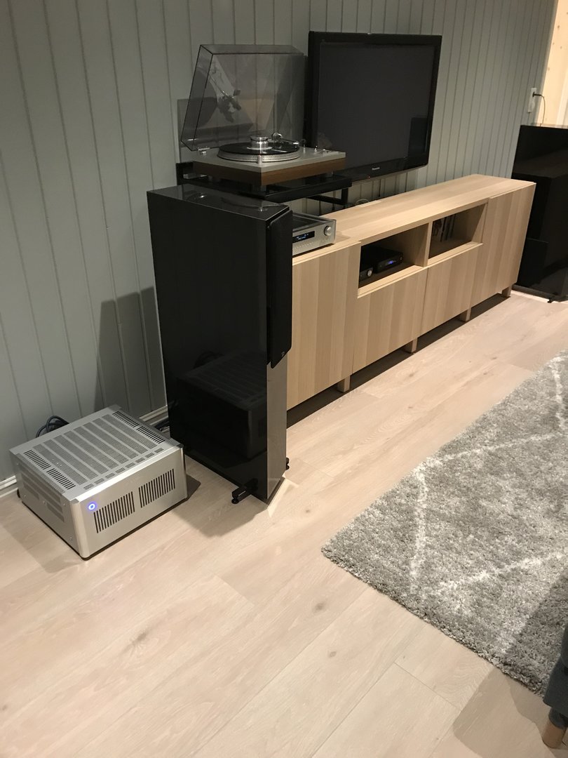

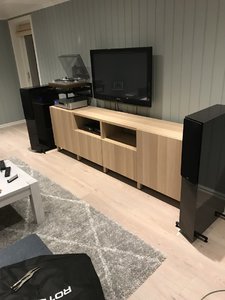

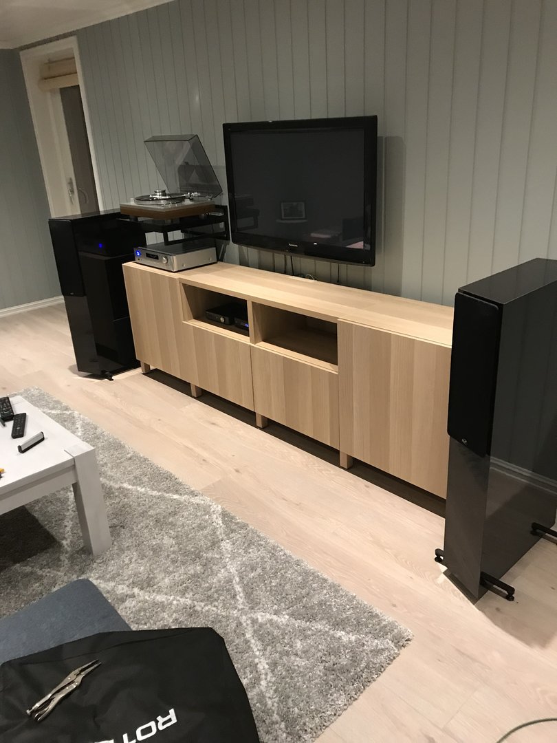

Hei, hvorfor blir bassen borte i veggene? Er bra helt fremme, i midten av høytalere så forsvinner det mer og mer mot der jeg sitter. Var helt annerledes oppe i stua. Skjønner at det har noe med frekvenser og gjøre og rommet i seg selv. Rommet nå er avlangt (4x7mtr) høytalere står midt på langveggen. Ingen mulighet og ommøblere da alle strømuttak ble lagt på den veggen. Er det en måte å dempe rommet på eller noe sånnt? For å få tilbake bassen. Er ikke det at det er dårlig nå men ble dårligere kontra oppe i stua. 😀😀 Lukket kabinett, basser på siden, innover. 26/27hz (bass)

Bare for sikkerhets skyld; har du sjekket så du ikke har koblet opp og fått fasefeil?
En annen forklaring er at avstanden mellom høyttalere og sweetspot blir feil, slik at du får en utfasing av bass i sweetspoten. Da er løsningen å flytte på sweetspot, enten forover eller bakover. Spiller du på tvers av rommet, vil det siste falle bort, og dersom du flytter sweetspoten fremover, vil det jo mer eller mindre bli nærfeltslytting.....
Ellers:
Ser at døren ikke er gunstig plassert.
Har dog selv et rom med nogenlunde samme mål (riktignok litt smalere)
Men det bør da være mulig å sette opp en sofa med bredde 2,5-3m etter at du kommer inn døren, og så plassere anlegget på kortveggen lengst fra døren. Tv/stereobenken er trolig ca 2,4m bred (eller er den ca 1,6m bred?). Det "optimale" bør da være å få plassert høyttalerne 0,5-1m FORAN denne (hvis du ikke rett og slett kjøper noe som er mindre bredt..... Da bør det jo gå an å plassere høyttalerne mellom tv/stereobenk og langvegg, og likevel ha god avstand til bak høyttalerne til frontveggen)
Da får du plassert tvn over tv/stereobenken - og selv om noen kanskje vil reagere på "sofaen midt på gulvet" - vil jeg tro at du får en helt annen bassopplevelse. En annen positiv ting er at du får godt med luft bak sweetspot, og på den måten også mindre plagsom refleksjon fra bakvegg.
Ser jo ut til å være NHT-høyttalere, og de skal, så vidt jeg husker, være i stand til å gjengi god og dyp bass.
Til syvende og sist blir det jo ditt valg og dine prioriteringer - men jeg ville gjort som jeg har skissert.

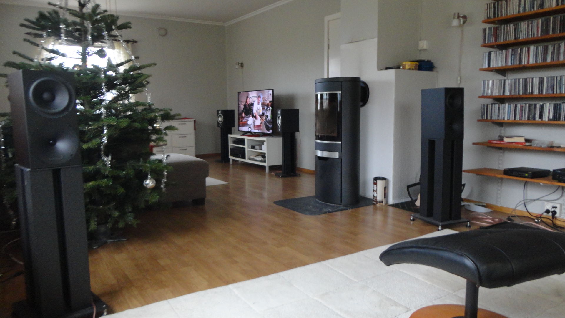

Har også en 4x9m stue. Tidligere hadde jeg en kjellerstue som var 3,5x7m. Felles for disse er at anlegget på kortveggen gjerne gir best symetri og også best bassgjengivelse. Når det er sagt; så sliter jeg også med å finne noe som passer optimalt i forhold til andre hensyn. Bl.a. vedovn plassert sånn noenlunde midt i rommet.
Men siden du hverken har vedovn eller har dette rommet som primæroppholdsrom, ville jeg absolutt anbefalt å forsøke litt med alternative plasseringer på kortsiden. En plassering som har vist seg å funge ganske godt i begge rom, er å ha lytteposisjon nokså nær bakvegg og heller ha høyttalerne stående nokså "midt i rommet"/godt stykke fra veggen bak. Det var vel slik lytterommet til gamle Audio-redaktør Knut Vadseth også var rigget. DSC00329.JPG
Slik som her. Disse små stativhøyttaler spilte med slikt trøkk at jeg ikke savnet subwoofere når de stod slik. Som du ser: Tv-anlegget står mer slik du har anlegget. Jeg er ikke i tvil om hva som spiller best, selv om kvaliteten på utstyret er litt forskjellig.
