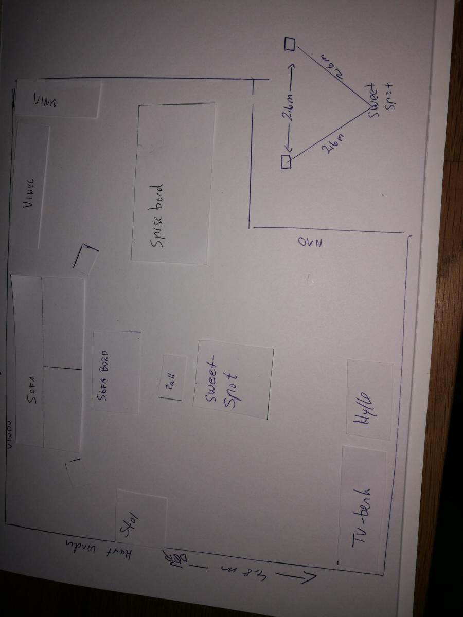

Her kommer en oversikt over stua RoDa, platespiller er vegghengt over vinylstativ (med forsterker under)

Kult.
4,8 er hele lengden på den veggen?
Hva er lengden på den lengste veggen?
_RoDa_
06.02.2010
13.774
18.098
Ser veldig fornuftig og strategisk plassert ut, og ikke minst trivelig. 8)

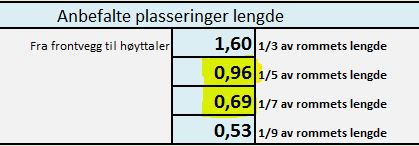

Ut fra frontvegg, fra veggen til midt på frontbaffel. Tenker at en av disse to gule er mulig å få til?

Hmm, jeg har 88 cm fra veggen til midt på frontbaffel. Ka du trur? :)
Sorry, det ble feil. 88 til bak kant på høyttalerne. 114 til frontbaffel

....at 0,96 ville latt meg sove myyye bedre om det var mine høyttalere 8)
Aha, med 114 har du bra med luft!
Det skal jo kunne gi noe ujavnheter i bassen du ikke får med 0,96.

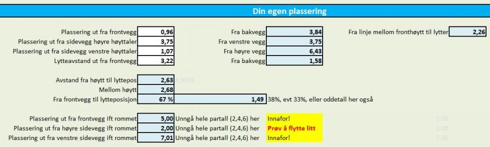

Har nå satt høyttalerne 96 cm fra frontveggen. Venstre høyttaler står 108 cm fra sidevegg (som har et stort høyt vindu og verandadør). Ikke noe problem å redusere til 83, hadde noe sånt før, men trodde kanskje at det var best å ha så stor avstand som mulig til hjørnet pga at det ikke er noe hjørne ved høyre høyttaler?
_RoDa_
06.02.2010
13.774
18.098
108 er strøkent.
107 sier regnearket som 1/5.
