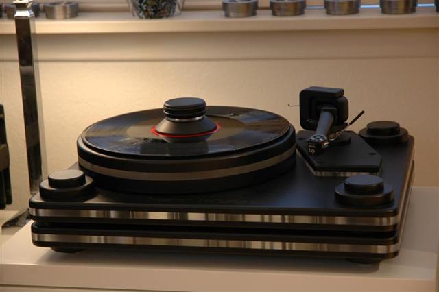

Hagto skrev:
Hei Lars!
Inspirasjon?
He he, ligner jo litt på det vi (BryLar) begynte på for et par år siden. Selv om vi ikke kom lengre enn til å lage en halv prototype i mdf ;D
Tankene mine begynner å svirre litt i retning av å mixe forskjellige materialer, for å dempe forskjellige resonanser.
Har en ok spiller pr.dags dato, så det får ta den tiden det tar.

Liknet kanskje litt på den dere begynte på ja. Denne ble vel kanskje litt for enkel, men synes den så ok ut å bygge, og synes den var ganske pen.

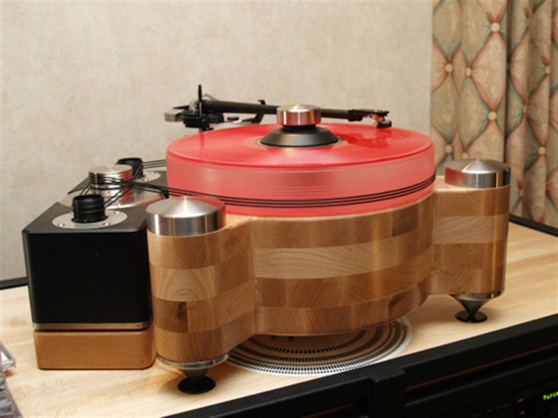

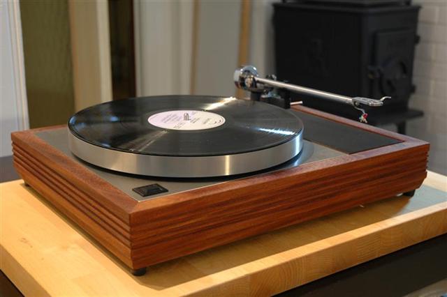

Men Hagto, synes å huske at du luktet litt på den japanske spilleren hvor det var to tallerkner som gikk hver sin vei?
Eller husker jeg helt feil?
Hadde lyst på den fra 47 labs men av og til så vil tilfeldigheter at det blir annerledes. Hadde to kamerater som ville bytte ut/selge til en meget fordelaktig pris, og derfor så havnet jeg ut med de to under. Følger prosjektet ditt med spenning!
