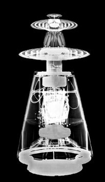

De er sære så det holder, og faller helt sikkert ikke i alles smak.
Har kikket en del på andre aktive høyttalere, begynner å bli en del å velge mellom. Så det også var et par på messen i KBH nå. Nyutviklede.
