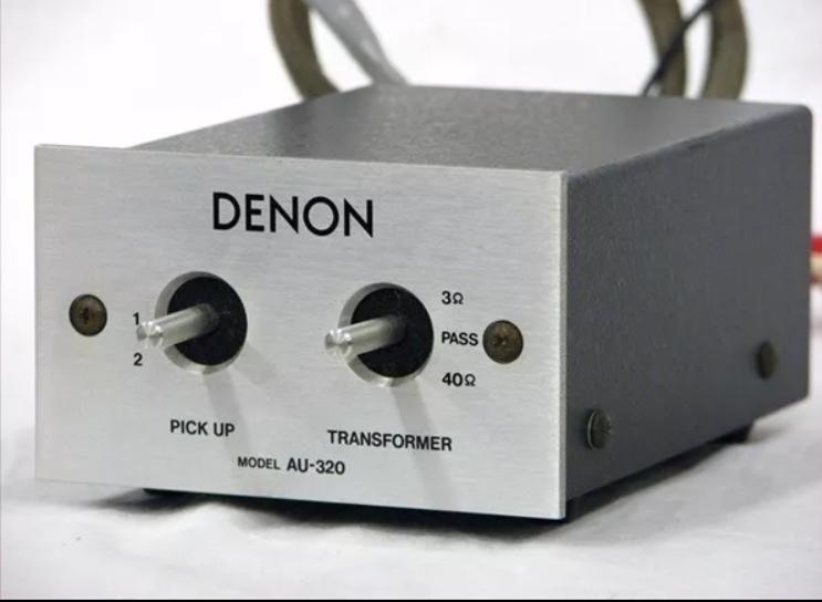

    Der var denne jeg skulle fått.
    Vis vedlegget 1019606

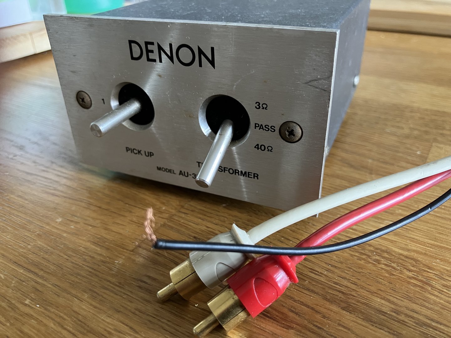

    Men det jeg mottok i dag var denne
    Vis vedlegget 1019607
    Oppskrapet og uten jordingsgaffel som er på salgsbildene.
    Så det jinxa litt å legge ut forventningen her…
    Men den virker fint, så jeg får se hva selger svarer på min klage…
    Selgeren bruker tydeligvis en pen enhet i annonsen og sender noe annet.
    @ragwo du er jo god på oppussing , noen triks for å shine den opp? Å sette på en kabelgaffel skal jeg nok få til..
    Ikke bra det der! Aner ærlig talt ikke hvordan du kan pynte brura uten at det går ut over skriften på fronten. Godt den funker som den skal. Håper selger gir deg en saftig rabatt.

    Den hadde nok jeg sendt tilbake til selger :( Synd at den ser slik ut
    KJ
    10.10.2004
    12.434
    6.617
    Dersom du beholder den kan du prøve med noe avfetting/fettløser for å se om de verste skjoldene muligens løsner. Vær dog forsiktig da det kan «angripe» og matte aluminium (sjekk ev på baksiden av alu platen med en dråpe og noe tid). F.eks. plumbo fettløser :
    https://www.megaflis.no/kjokken/ren...vCVo2D8_RW81BRVzhO4utxjnXhXWPOZkaAuHhEALw_wcB
    Start med spray og tørk av, fortsett ev med gradvis lengre (men kort) bløtlegging. Det ukjente er hvordan slik behandling ev reagerer med sliketrykk/lakk på frontplata.

    Bare fjern det med sølvpuss eller annet middel som brukes på chrom på biler , har fungert fint på mitt utstyr.
    S
    Skipnes
    Hvis den er helt bedriten , er det jo mulig å skru av toppplaten pusse lett over og spraye hele på nytt 👏 kan bli ganske bra

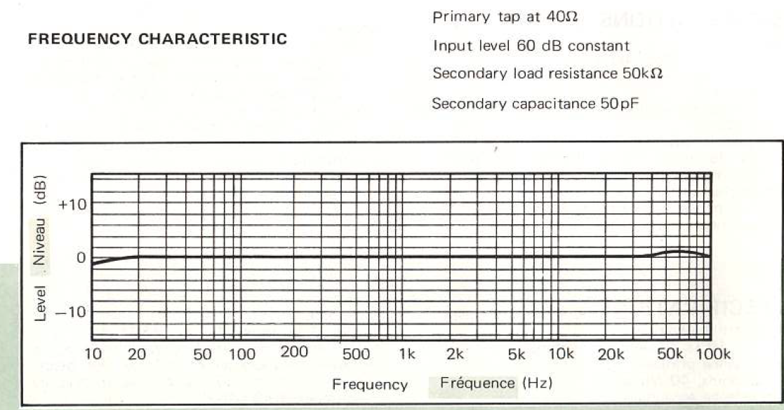

    Den har ikke vært produsert siden 70 tallet så det er litt rart om Amazon selger dem. Mange på EBay , men det kan bli litt penger med moms( eBay legger på moms ved betaling) og frakt. Mange kommer fra Japan , men tilstanden er så ymse som i mitt tilfelle.
    Jeg har for mange step-ups og det ligger en kul Xindak på Torget . Målingen av Au-320 vist er fra manualen.
    Man må egentlig ha spesialutstyr for å måle direkte da en vanlig DAC eller kilde har utgangsmotstand på flere 500- 1000 ohm, mens en pickup har 3-40 ohm, videre har lydkort ofte en betydelig lavere inngangsmotstand enn 47k. Dermed får man ikke riktige resultat ved å måle på Trafoen direkte. Husk også at man aldri skal måle på en trafo med motstandsmåling/kontinuitetstester da DC spenningen vil kunne skape magnetisering av kjernen. Heldigvis kan man resette det ved å sende et passe høyt signal gjennom og redusere signalet gradvis til null. Jeg har er slikt signal - se Phasemation DG-100 funksjonsbeskrivelse.

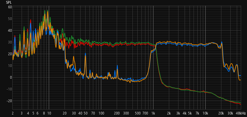

    Er ikke denne kul? Transferfunksjonen på rørforsterkeren min. Det perfekte er en rett linje
    20Hz modellert transferfunksjon dvs Ioscilloscop xY visning INN på X akser UT på Y akse. Ellipseformen betyr faseforskjell
    20Hz
    1000Hz sammenlign med foto
    10khz
    Inn=Blå UT=Grønn
    tilslutt frekvensgang
    sammenligning Inn:UT og differanse

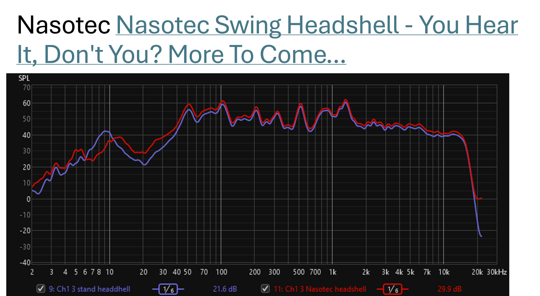

    Det fine med frekvenser er muligheten til manipulering, men hva med mekaniske tiltak ?
    Legger ved en video som viser 2 like oppsett med unntak av RigB og AT innfesting.
    Hva vil du anbefale for å få RigB til å funke bedre ?
    Balle Clorin
    19.06.2012
    12.545
    12.841
    Ser ikke forskjellen på disse, begge har resonans 10-12 som er perfekt. Hvilken PU og arm er det ?
    Ganske heftig resonans ja. Ikke stort å gjøre med det, vær glad den ikke er på 6hz, alle mine PU ligger mellom 6 og 9 selv på ulike armer og spillere
    ps noen Technics kan man få dempebad til sjekk KAB fluid damper
    Den første er RigB i rød versjon.....også med AT-HS1 billigste headshell på en 1210 fra 99.....
    Musikken setter også fart på resonansen så hva er enkleste for å justere resonansen ned til samme som hos deg ?

    Min resonans er for lav. Din er riktig. Man bør ligge i søkket mellom boblene 10-14
    Er det HifiNews tesplaten du bruker?
    Jeg merker ikke og ser ikke særlig resonans når jeg spiller ren musikk, men ujevnheter på platen bump kan trigge resonans. Da husker PU 2-3 ganger, kan høre det da som wow på testtoner. Foresten jeg har en PU som har voldsom resonans, mine andre som AT95E,ATOC9 33PTG, Technics 270CII , SHure V15 IV/Jico har lite resonansutslag, men jeg måler det. Har jo SME V. Og Denon med elektronisk demping, det kangjøre at jeg ikke plages av resonans..
    Så langt jeg vet ikke om ting å justere for å dempe resonans enkelt om det ikke er inkludert i spiller som en god modell fra Sony/JVC/Denon med elektronisk demping av armen ( Servo arm Biotracer et ) , dvs fra 70-80 tallet. Evt dempekar, du kan få KAB fluid damper til din 1210
    Jeg har hevet min tesonansfrekvens ved å ta bort fingerbøylen og bruke lette headshell og lette festemidler.m
    Tror ikke det er musikk som kan trigge resonans, men ujevne plater kan
    Ortofon sin testskive Direct Cut No. 0001.......den første de publiserte ?
    Musikken er en ny skive fra Heilung som sender frekvensene ned i dypet
    på en måte som aldri tidligere er opplevd..... :unsure:
    Ser ut som forskjellige tyngder med headshell/cartridge bør testes ut litt..... 👍

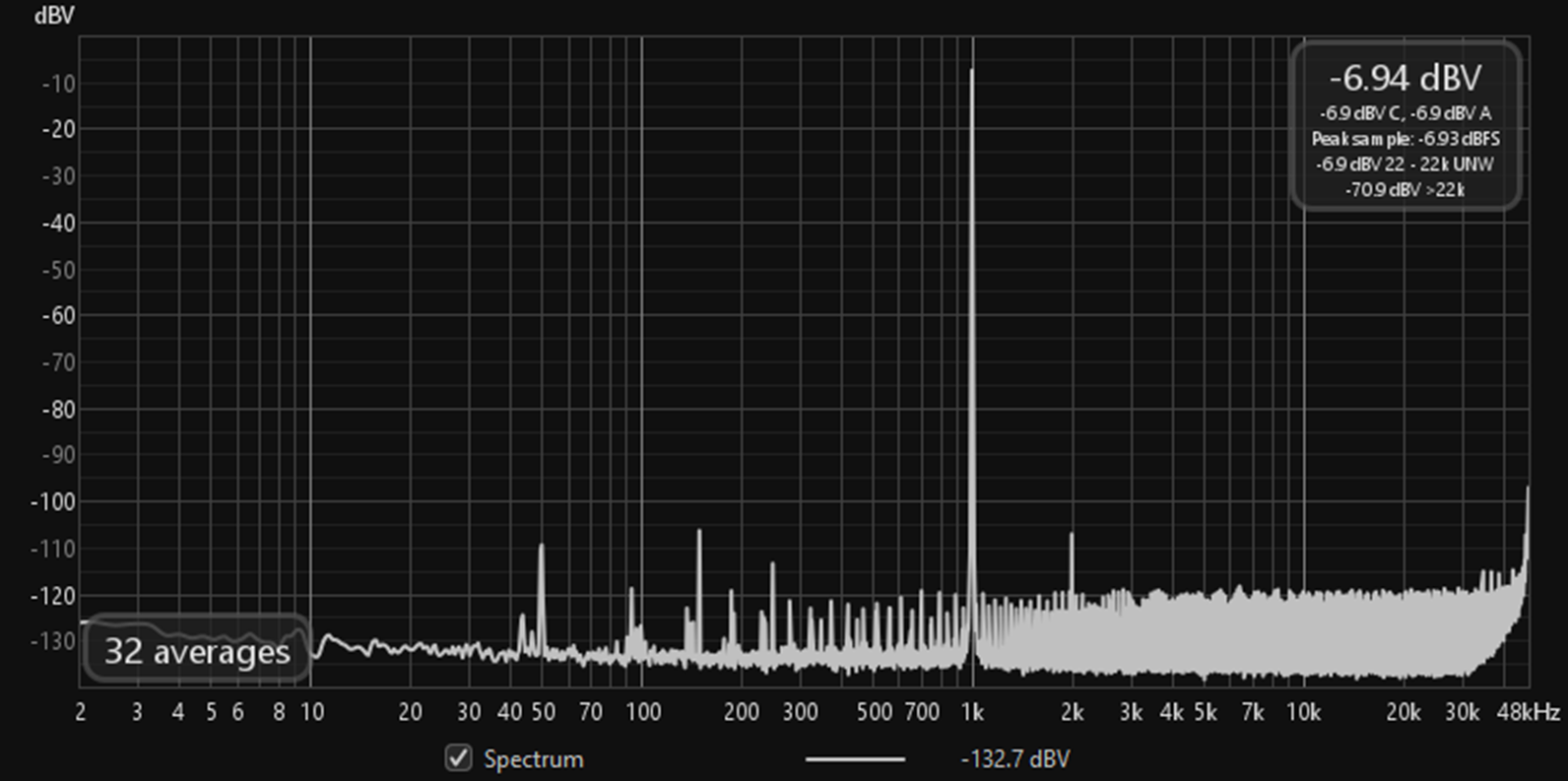

    Slik fikk jeg endelig REW og Focusrite Solo 3.gen audiointerface til å virke sammen,,, 5 år tok det før jeg fant en liten setting som var feil...men nå virker det
    ja ja..
    Balle Clorin
    19.06.2012
    12.545
    12.841
    Med Focusrite i orden var det bare å bruke den som signalkilde, sette en riktig spennings deler dermed få jeg fram responsen for en pickup men hhv 10 20 0g 50 ohms intern motstand.
    Som man ser vil en Pickup mellom 10 og 20 ohm passe fint, feks ATOC9 so jeg kjører nå er på 12 ohm. Mens en Denon 103R på 40 ohm vil bli litt slapp i toppen på denne SUT, men hvem hører 0.3db ned ved 10k og -1.2 ved 20kHz?? ikke så mange her inne egentlig
    15 ohm PU blir jo perfekt
    ADC er begrenset til 96k derfor kuttes kurven ved 48kHz
