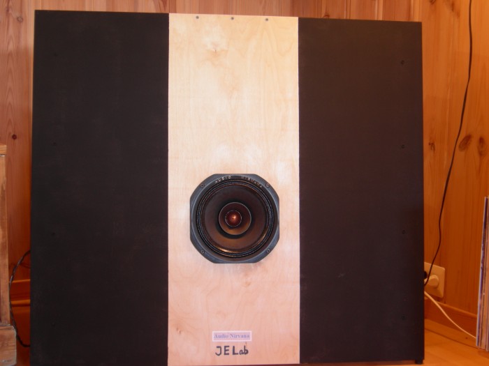

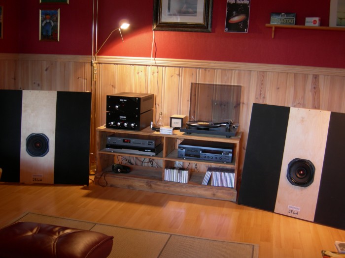

Har plassert 8" A.Nirvana i en åpen baffel fra J.E.Lab/Briggs.
Dette er noe som alle kan bygge,og etter mine ører lyder det meget bra.Jeg har tro på
dipoler,med fulltoneelementer og ingen delefilter.Det er en kjent sak at de ikke går så dypt(kan med fordel supleres med en sub),men det du hører er veldig oppløst og ekte,meget akustisk.

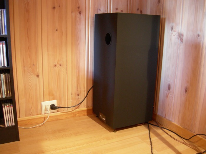

Har to subbasser plasert i hjørnene,som er bygget av sett fra Dansk Audio Teknikk,og ble kjøpt fra Eltek.De har et 8" Seas basselement i hver.Dette er et 4-order bandpass system,også kalt coubelt cavity.Denne fungerer også helt uten delefilter, da den er akkustisk avstemt.
