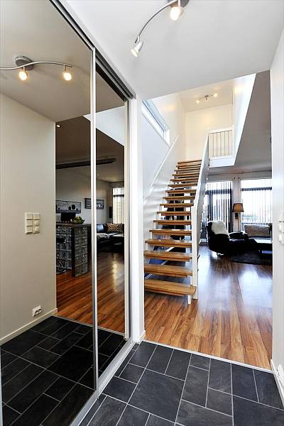

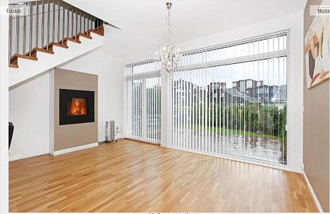

Er dette et bevist valg eller mangel på kunnskap? Til og med IKEA har fått med seg rommet påvirking på lyd!Vidar P skrev:Veldig lett å generalisere litt her Minutten; ta et eksempel på en typisk toveis med 1-toms diskant og 6.5-toms bass/mid i en normal baffel, og en delefrekvens på 3khz. Tenk deg videre at denne høyttaleren for eksempelets skyld måler lineært onaxis uten rommedvirkning.
Diskanten vil ha ypperlig spredning til f.eks 60° offaxis ved delefrekvensen, mens basselementet har omtrent null output i samme vinkel ved samme frekvens. Man skal langt ned i mellomtonen før basselementet begynner å spre like bra som diskanten gjør.
Dersom du da setter denne høyttaleren ved en reflekterende sidevegg, så er det lett å forestille seg at diskantens output offaxis vil reflektere fra veggen og til lytteren, mens basselementets bidrag ikke vil det før man kommer langt ned i frekvens (det har med bølgelengde vs elementstørrelse å gjøre). Det gjør høyttaleren ulineær i praksis i dette reflekterende rommet. I praksis vil det i dette eksempelet for lytteren oppleves (og kunne måles) i sweetspot som en heving av området fra 3khz, fordi rommet bidrar med refleksjon.
Så kan du tenke deg et annet eksempel; en høyttaler som tvert om har en lineær spredning 60° offaxis. En reflekterende sidevegg vil da ikke ha like mye å si, fordi alle frekvenser (ikke bare diskantens nederste) vil reflekteres i nogenlunde samme grad. Denne høyttaleren vil arte seg mer lineær og smooth i lytteposisjon; ikke fordi det reflekteres noe mindre, men fordi refleksjonene følger onaxis-responsen nogenlunde.
Derfor; markedet er fylt til randen av høyttalere med spredningsproblemer i reflekterende rom.
