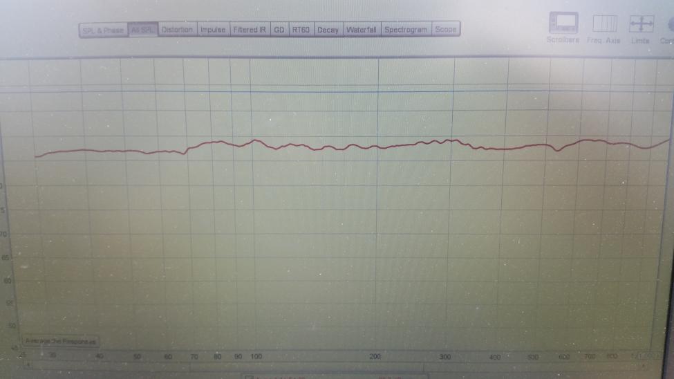

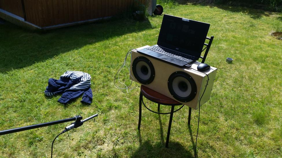

Denne bygde jeg sammen med en kompis i sommer. Veier 10kg omtrent, klarer 100db og spiller flatt til 30hz.
Innebygget dsp. Går på bluetooth og minijack.

Det er jo helt suverent thohaug +/-2dB 30-1000Hz (glatting?) :)
thohaug
02.02.2014
2.986
1.841
Fetsund
Null glatting på den. Brukt bittelitt eq for å korrigere høyttalerelementer. Veldig fornøyd. Spiller flott. Beregnet for å stå på bakke/gulv for litt gain nedover
Vis vedlegget 395247
Vis vedlegget 395250
Hvilke elementer er dette?
Brukte ting vi hadde liggende. Så foran sitter det 2 stk av dette fulltone elementet : Seas H1597 FA22RCZ - DYNABEL AS
Bak sitter det 2 basselementer fra en slaktet patos b501 med vekter som blir brukt som slaver for å øke kapasitet nedover.
