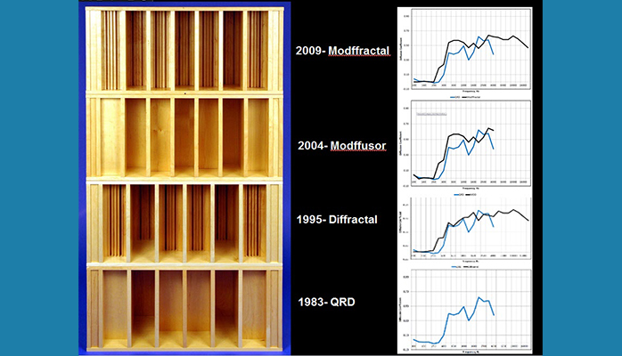

Er det diffusjonskoeffisient og scattering vi ser til høyre?
Om det er tilfelle vil jo en diffractal og modfractal løsning virke til å være mye bedre egnet (fremfor en ren qrd) mtp hvor mye "smoothere" den fremstår.
Eller er jeg ute å sykle nå?
Det er diffusjonskoeffisienten. Scattering vil ligge høyere på grafen.
