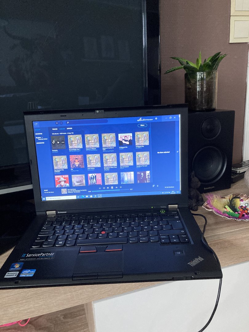

Liten laptop er jo mer praktisk😝
Holder på å teste ny dac idag. Bruker usb og laptop.
Mobilen som fjernkontroll.
men 14» pc er litt stort
