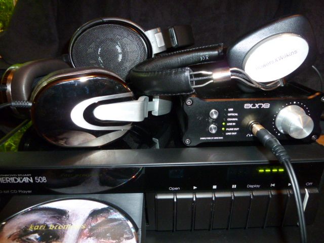

    Aune X1 DAC. Foreløpige betraktninger og inntrykk.
    Beklager at det har tatt litt tid, men jul og nyttårsperioden ble ikke den beste tidsfasen for testing. Både familiære aktiviteter, og dager med redusert form etter å ha smakt litt mye på ymse brygg som hører jul og nyttår til, får ta noe av skylda. Og, så er jeg i en avsluttende fase for nytt høyttalervalg. Dette har naturligvis også tatt noe av tia. Jeg kom ikke så langt i går at jeg fikk ”ferdigstilt” testingen, men noen foreløpige inntrykk kan jeg formidle nå.
    OBS! Dette må leses som mine høyst subjektive inntrykk og observasjoner. Det er også viktig å ha i bakhodet at min formening om ”nøytral” ikke nødvendigvis samsvarer med andres. Likeledes gjelder min ”vekting” av begreper som varm, kald, lys, mørk osv. (f.eks > hvor varmt er varmt?!?).
    Jeg har benyttet 3 hodetelefoner med forholdsvis ulike karakteristikker og spesifikasjoner under testingen – Ultrasone Edition 8, B&W P5 og HD650 (>2008 mod).
    Byggekvaliteten virker bra. Volumpot har en ubalanse helt nede, men stabiliseres før man kommer opp på noe som helst lyttenivå. Den separate strømforsyningen har ledning som bør være lang nok i de fleste sammenhenger. Betjeningen er enkel og grei. Små fysiske mål er heller ingen ulempe.
    Generelt vil jeg si at karakteristikken til Aune er mer i retning lys enn mørk. Den går dypt i bassen, men ikke spes. volumiøs. Den tonale balansen oppleves som forholdsvis ”linjær”. Mao > jeg synes ikke det er noe område som ”tar” fokus . Den er oppløst og definert hele veien – og holografien er bra (mer detaljert beskrivelse av dette får jeg komme tilbake til). Jeg vil ikke si den er analytisk, men den pynter ikke på noe. Er kildematerialet/innspillingskvaliteten dårlig, så er ikke Aune noe god medisin, men man får det igjen på gode innspillinger. Om man matcher Aune mot utstyr som har en lys klangbalanse, så kan det, mot mine preferanser, bli for lyst og skarpt.
    Har testet meg ”ferdig” med sammenlikning mot Macbooks interne lydkort og hodetelefonutgang – både med I-Tunes AAC-filer og CD i Macbooks DVD-drev. Aune da tilkoblet via USB. Kommer tilbake mer ”detaljerte” inntrykk, når jeg får sammenfattet notatene.
    I går var planen å få testet den mot Leben CS600, men annen aktivitet i stua resulterte i at jeg isteden koblet den opp mot reserve CD-spilleren på hobbyrommet – en Meridian 508.20. Det ble fort et par timers lytting. Uten sammenlikning mot annen forsterker, så var inntrykket – jo, dette var et greit ”lite” hodetelefonrigg jeg faktisk godt kunne leve med. 508´s litt mørke, varme, kroppslige signatur balanserte godt mot Aune´s lysere klangbalanse – og alle hodetelefonene (sine generelle karakteristikker tatt i betraktning) låt på hver sin måte bra.
    Jeg er selv spent på AB-test mot Leben CS600 – i morgen. Har byttet tilbake til KT88 rør i denne nå – og faktisk ikke prøvd hodetelefonutgangen ennå med de rørene.
    Så – neste mann på lista må dessverre vente et par dager til før jeg får sendt Aune videre. Og – jeg kommer tilbake med mer detaljerte inntrykk etter hvert.

    Minitest forts...
    I-Tunes AAC-filer med Macbook internt lydkort og hodetelefonutgang vs Aune som ekstern enhet via USB.
    Neppe overraskende at Aune distanserer Macbook´n på alle parametre. Lyden blir generelt lysere og ”skarpere” kontra det interne lydkortet, men alt er vesentlig bedre definert og mer åpent. Med Edition 8, som ikke akkurat pynter på noe, blir det i grenseland generelt ”skarpt” og tynt på innspillinger med mindre god kvalitet. Det er P5 som (av mitt utvalg) tonalt balanserer best med Aune her – og får det ”største” løftet i %.
    Isolert, kun til dette bruket er min mening at Aune matcher best mot en hodetelefon med noe mørk klangbalanse og en litt snill diskant. Lossless, FLAC og andre filformater har jeg ikke lagret, så hvilke utslag de vil gjøre, har jeg ingen formening om.
    Som over, men CD i Macbook CD/DVD-drev.
    Med CD, så blir lydbildet generelt noe tyngre, fyldigere og mer balansert enn de komprimerte filene. Skarpheten med Edition 8 på AAC-filene er ikke i nærheten like fremtredende nå. Selv om klangbalansen fortsatt er i retning av det lyse, så oppleves diskanten nå mer som transperent og luftig, enn skarp. Lydmessig og tonalt ”står” Edition 8 seg vesentlig bedre nå. Den spiller åpent, uanstrengt og frigjort. Soundstage opplever jeg som meget god. Men – hvor aktuelt er det egentlig å benytte Mac/PC som CD-spiller?
    HD650 synes jeg ikke slipper seg helt løs i noen av de 4 ovennevnte kombinasjonene. Den fremstår som litt ”tam”, lukket og forsiktig. Om jeg ikke hadde hatt en helt annen opplevelse med HD650 forrige dagen - med Aune som forsterker til 508.20, så ville jeg nok konkludert med missmatch (effekt og imperdanse) mellom Aune og HD650. Men, det tydeligvis ikke her det ligger.
    Uten å ha sammenliknet Aune mot andre alternativer i markedet – og uten å ha fått sammenliknet mot Leben CS600 ennå, så synes jeg kombinasjonen Meridian 508.20 > Aune > mine 3 hodetelefoner spiller bra. Isolert sett så savner jeg ikke noe spesielt ved denne løsningen i det hele tatt. Dette i kombinasjon med Aune´s fleksible bruksområde, tilkoblingsmuligheter og små fysiske mål (plasseringsvennlighet) har resultert i at testeksemplaret forblir hos meg. Da har jeg, uansett, et velspillende lite rigg på hobbyrommet, hvor jeg også kan bruke åpne klokker uten å forstyrre/bli forstyrret :).

    Minitest Aune X1 DAC – part III
    Aune vs. Leben CS600. Kilde > Meridian 508.24 CD-spiller.
    Jeg viser fortsatt til mine ”forbehold” i første innlegg.
    Når jeg kjøpte Leben forsterkeren for ca 1 ½ år siden, så var ikke Head-Fi i mine tanker i det hele tatt. Sånn sett var hodetelefonutgangen kun en ”added feature”. Jeg hadde ikke hatt noe befatning med hodetelefoner siden sent 70-tall. Men, den måtte jo prøves, og jeg kjøpte et brukt sett HD650. Da ”åpnet” det seg en ny Hi-Fi dimensjon. Men, også den irriterende bivirkningen med avduking av ”feil og mangler” med stereohøyttalere og lytterom. Ikke minst har denne testen vist at det vil være pokker så kostbart å sette sammen et Hi-Fi anlegg som, om man ser bort fra det fysiske, låter like bra som et Head-Fi oppsett til noen få tusenlapper.
    Det blir vel egentlig litt feil å sammenlikne disse to, så vidt forskjellige forsterkerne, og det har i praksis blitt sammenlikning av både rør vs transistor og Aune vs. Leben. Dette har også vært min første sammenlikning av Leben mot ”noe annet”. Data på Aune har vi fått oppgitt, mens jeg for Leben ikke har annet enn at utgangsimperdansen er ”høy”, og rørforsterkere generelt er bra på å levere spenning - noe som passer høy-ohm hodetelefoner. Med HD650 koblet til Aune må volumet skrus høyere enn med Edition 8 tilkoblet, for å få samme lydnivå. Med Leben er det motsatt. Dette underbygger vel teori om at både imperdanse- og effektmatching også spiller inn.
    Jeg har prøvd å fokusere lyttingen mer rundt det samlede subjektive helhetsinntrykket med begge forsterkerne hver for seg – fremfor analytisk og kritisk lytting etter forskjeller i detaljer og enkeltelementer mellom de to. Spiller det balansert og bra – er det detaljrikt, åpent og sammenhengende eller ikke – liker jeg det jeg hører – i så fall hvorfor/hvorfor ikke?
    Med HD650/Aune er lyden slankere og hardere enn med HD650/Leben. Bassen virker ikke å gå like dypt, men det kan også være et resultat av Aunes slankere og kanskje en tanke mer definerte (transistor)bass. Oppover i registeret er det både åpent, detaljert og ”luftig”, men noe grovkornet. Det ”sløret” som ofte omtales med HD650 virker ikke spesielt fremtredende. Totalt sett vil tro at dette oppsettet ville kunne tilfredsstille mange. Flere HD650-eiere har vel antydet at de ønsker å få ”stammet” de opp litt, noe jeg synes Aune så absolutt gjør. Med Leben så blir lydbildet fyldigere, mer kroppslig og ”større”. Det er mer finkornet/mykere med mer transparent diskant. Hele lydbildet virker mer sømløst og homogent. Romfølelsen arter seg annerledes – noe dypere og mørkere.
    Med Edition 8, som er mer punchy, mer dynamisk, hurtigere og mer definert enn HD650, avduker det seg lettere noen andre forskjeller også. Det er lettere nå å høre mikrodetaljer, som kommer tydeligere frem i Leben enn Aune. Diskanten ”høres ikke”, den bare er der. Jeg registrerer nå for øvrig at bassen er en tanke dypere med Aune. Med Aune så fremstår øvre mellomtonen med mer fokus og diskanten oppleves som noe skarpere (edgy er kanskje mer beskrivende) uten å være direkte påtrengende. Edition 8 virker allikevel å matche bedre mot Aune enn tilfellet er med HD650.
    Så, jo Leben er en bedre forsterker, men det har nok også noe med min rør-preferanse å gjøre. Det helhetlige inntrykket gjør seg større utslag med HD650 enn Edition 8, som virker å matche bedre elektrisk til Aune, enn det HD650 gjør.
    Primært så er det nok Leben som vil bli brukt, men Aune fyller mer enn nok behovet med lyd fra Mac´n, og som et Head-Fi oppsett nr. 2. Men, det vil kunne avhenge noe av både humør, dagsform, musikksjanger osv om jeg ”derogda” velger å koble til Aune eller Leben. Med nå 3 veldig ulike hodetelefoner og 2 ulike forsterkere bør de fleste ”dagsbehov” være dekket. :)
    Jeg testet ikke B&W P5 i denne sammenhengen, men den matchet - og låt bra med kombinasjonen 508.20/Aune, veldig bra faktisk.
    Kort konklusjon må bli:
    Uten å kunne sammenlikne Aune mot andre ”tilsvarende” hodetelefonforsterkere, så synes jeg (som tidligere nevnt) den er bra. Jeg kan ikke peke ut noen ”feil/mangler” eller spesielle svakheter ved noe. Tonalt synes jeg den balanserer bra, men med retning mot det slanke/lyse (men ikke les dette som kald) med stram og definert karakter. Hva konkurrerende produkter kan skilte med i forhold, må andre som kan sammenlikne det, mene noe om. Men, med så fleksibel anvendelse (dac/pre.amp/hodetelefonforsterker) og mange tilkoblingsmuligheter, så må da Aune være konkurransedyktig.

    Testing vs. musikknytelse
    ptb skrev:
    Ja, jeg får summere sammen inntrykkene etter den "seansen".
    Akkurat nå er jeg lyttetrett(mett), for det er egentlig ganske "kjedelig" å teste og sammenlikne, fremfor bare å nyte musikk :).
    svm88 skrev:
    Ja, men blir sliten/mett av å sitte å teste. Til slutt blir man bare surrette i huet og må ha pause... ;)
    Her er jeg enig med begge to.
    (For) høy gain
    ptb skrev:
    Men - en ting, som jeg ikke nevnte - gainjustering er et poeng.
    ptb skrev:
    svm88 skrev:
    Men hva mener du med gainjustering?
    Utgangssignalet virker å være høyt. Dvs. at man ikke skal vri mye på volumkontrollen før det blir alt for høyt volum. Med HD650 volumet i I-Tunes (på Mac´n) på fullt, så er volum på ca. kl. 9 på Aune mer enn høyt nok for meg. Det er vel bl.a. Matrix og Black Cube som har vendebryter for å tilpasse dette.
    svm88 skrev:
    Ok :)
    Ja, X1 har ganske høy gain så man trenger ikke vri mye på volumet. Kanskje en vendebryter for gainjustering kunne vært nyttig i noen tilfeller :)
    Opplysningene om høy gain kombinert med manglende gainjustering gjorde meg betenkt. Jeg lytter med høyst moderat lydstyrke. Høy gain kombinert med manglende gainjustering har dessverre flere ganger gitt meg problemer.
    Jeg ønsker meg en bryter med 2 eller flere trinn som kan justere gain. Er det mulig for aune Audio å legge til dette (selv om det er (litt) mer arbeid enn å legge til gummiføtter)? Det kan jo virke som om de er lydhøre for innspill.
    Man kan benytte Rothwell dempeplugger el.l. på analoge innganger, men det hjelper ikke når man benytter digitale innganger (og innebygd DAK). Bruk av digital volumkontroll i ulike produkter har bl.a. vært diskutert i flere HFS-tråder. Hvis jeg husker og har forstått rett, kan man (i de fleste tilfeller) dempe noe (6-9 dB?) uten at man mister særlig mye, men man må være forsiktig. Dette gjelder f.eks. Squeezebox-produkter og en god del programvare. Det avhenger dog av ordbredden som sendes til DAKen i forhold til musikksignalets ordbredde. Du kan tukle mer med de minst signifikante bitene med 24 bit enn med 16 bit før du merker degradering. 32 og 64 bit gir enda større spillerom. Hvis jeg husker rett, har marsboer og/eller Man skrevet at den digitale volumkontrollen i foobar2000 skal være slik (64 bit) at den (for alle praktiske formål) ikke gir tap. Man diskuterer også kvaliteten på analoge vs. digitale volumkontroller, hvor de bør plasseres i avspillingskjeden og viktigheten av gaintilpasning/-matching.

    Takk for innspill CDWMcInSpots! :)
    Jeg skal sjekke med Aune om det er mulig å få på plass en bryter for gainjustering, kunne vært en kjekk funksjon :)
    Om det er flere som ønsker å teste X1 dac så er det bare å gi en lyd. Den er for øyeblikket hos nest siste mann på lista.
