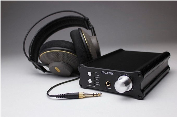

  • Jeg søker folk som ønsker å teste og skrive litt om Aune X1 DAC. I Danmark har Aune fått til en slags turne hvor flere forumbrukere har testet produktet, dette prøver vi å få til her også om det er interesse for det :)
    http://hoved-fi.dk/viewtopic.php?f=41&t=638
    Dette blir en fin mulighet for å få teste produktet uten kostnader og forpliktelser. Jeg setter en Aune X1 dac til disposisjon for personer som ønsker å teste og forhåpentligvis skrive noen ord om hva de synes her i tråden :D
    X1 DAC fungerer godt som ren DAC, hodetelefonforsterker og/eller for-forsterker. Den har coax, optisk, usb og linje inngang som styres fra front med et tastetrykk. Den har også volumkontroll som kan aktiveres og deaktiveres for linjeutgangen, og fungerer derfor fint som for-forsterker.

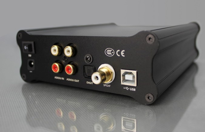

    Spesifikkasjoner:
    24BIT/192k
    Innganger: USB, Coax, Optisk, Analog
    Utganger: Analog utgang med eller uten volumjustering
    Hodetelefonutgang: 6,5mm jack
    Frekvensrespons: 10hz-20khz (-1db)
    THD: 0,01%THD
    Hodetelefonutgang max nivå: P-max: 10v
    Hodetelefonutgang impedanse: 32ohm - 600ohm
    Linjeutgang: 2v
    Størrelse: 135x51x170mm
    Vekt: 2kg
    Ta kontakt på PM for å avtale nærmere :)
