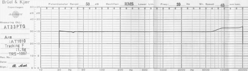

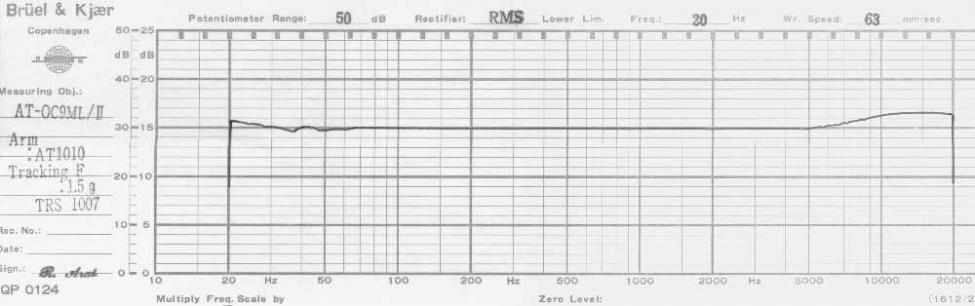

Her er måling av frekvensgangen på noen Audio Technica pickuper. Tendensen er den samme på alle, en klar økning i nivået over en 8 - 10 kHz.
kan dette være gjort helt bevisst for å skape en egen "House Sound"?
L
Larkus
Jeg har to AT-pickuper, AT-440MLB, og AT-OC9ML/II. Begge heller helt klart mot det lyse med fremhevet øvre mellomtone og diskant. AT440MLB lot seg imidlertid temme en god del med 32k belastning. Med anbefalt belastning på 47k er den temmelig hissig og travel å lytte til.

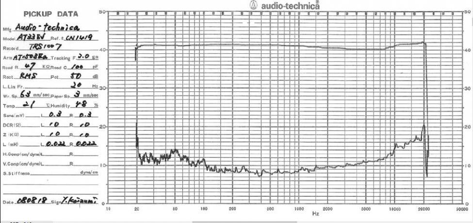

^ Har en AT-33EV og den har langt fra samme karakteristikk som du nevner mht dine 2 alternativer.

Har testet min AT33EV i en del armer , og kan bekrefte at det ikke er noen unoter i toppen der nei. I den rette armen tegner den et meget stort lydbilde , med en litt rundere / varmere klang enn det nøytrale ( som nevnt ovenfor). Lyttetretthet er ikke eksisterende her , og selv om den ikke er like gjennomsiktig og oppløst som xxx dyrere varianter så gir den value for money - og masse musikkglede.

Men hva er det mest hørbare avviket? En dip på drøyt 1dB fra 2 til 8kHz, eller en stigning på 1-2dB fra 10-20Hz?
L

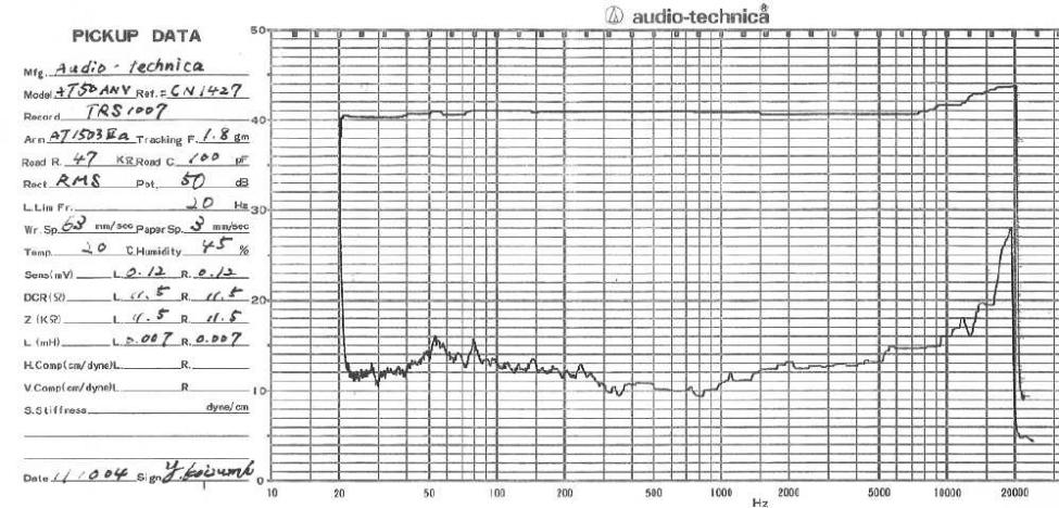

Larkus
AT150MLX har en topp på +5dB allerede ved 12kHz. I og med at dette er en MM-pickup, så skyldes nok det altfor høy kapasitiv belastning. AT anbefaler 100 - 200pF, men i de fleste tilfeller vi kapasitansen i RIAA-trinnet + kapasitansen i armkabelen havne på ca. 300pF. Hvis en klarer å den totale kapasitansen ned på 100pF, så flyttes denne peaken over 20kHz. AT440mlb oppfører seg på nøyaktig samme måte.
1dB dippen på AT33EV mellom 2 og 8 kHz er av den ørevennlige sorten. En stigning på 2 db over 8 kHz som på AT33PTG og AT-OC9ML/II er neppe ørevennlig. Dessuten er jeg usikker på hvilken dB-skala som er valgt på målingene av disse. Ene skalaen går fra 0 til 25 dB og den andre fra 0 til 50. I verste fall kan stigningen være på 4 dB.
Edit: Ser nå at det 50dB skalaen som er valgt. 4 dB økning over 8kHz er ille!!

Svaret på ditt spørsmål (om det er gjort bevisst for å skape en house sound) er uansett interessant, men det skal legges til at alle de tre testede pickup'ene i dette innlegget er eldre modeller, som har blitt erstattet av nyere utgaver i samme serie. AT33EV som er "avbildet" i et senere innlegg er fremdeles i produksjon, men er omtrent den eldste A-T-modellen som fremdeles er på markedet. Den ble lansert helt tilbake i 2008, såvidt jeg kan se.
Det hadde vært spennende å se målingene på nyere modeller.
Vis vedlegget 399197
Vis vedlegget 399198
