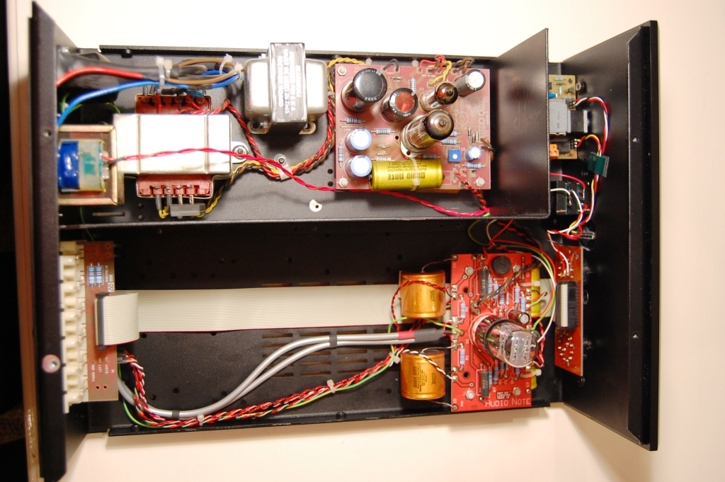

    Hei
    Trenger litt hjelp her. Har akkurat kjøpt en brukt M2 line med ettermontert fjernstyrt volumpot av Roar Malmin. Begge rørene er splitter nye fra Motron. Det lille røret er et russisk og hovedrøret er et NOS RCA GTB.
    Når jeg spiller litt høyt så mener jeg å høre en liten forvrengning i mellomtonen (vokal). Det låter ikke pent. Til orientering så har jeg også kjørt nøyaktig det samme oppsettet uten preamp og brukt den digitale volumkontrollen til SONOS og da låter det knallbra.
    Noen som har en idee om hva som er galt?
    PS! First Watt F4 effektforsterkeren min har -0,5 db i gain, den takler f eks Nordic Ming da mkII med glans.

    hel:
    Det sitter 3 rør i den der håper jeg.
    2 i psu (ecl82/6x5) og ett på linjekortet (6sn7)
    Alle er byttet ?
    /jan

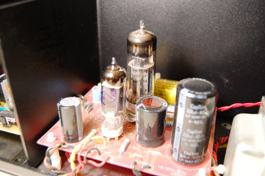

    hel og JanR:
    Det kan ikke være en litt eldre versjon av M2 med kun ett rør i psu, dette: http://tdsl.duncanamps.com/show.php?des=6C4PEV*? Det sitter i alle fall et slikt i min M2.
    6SN7 GTB er vel det vanlige røret i linjekortet fortsatt for M2, min har faktisk 2X12AU7 der. Men den er "antikvarisk" :)
    JanR

    Blir jo bare synsing fra min side, men da er det vel neppe rørene som er problemet. Da burde det strengt tatt støyet andre steder også, ikke bare på vokal.
    Du skulle vel ikke ha ett par bilder av innmaten på M2'n ?
    /jan

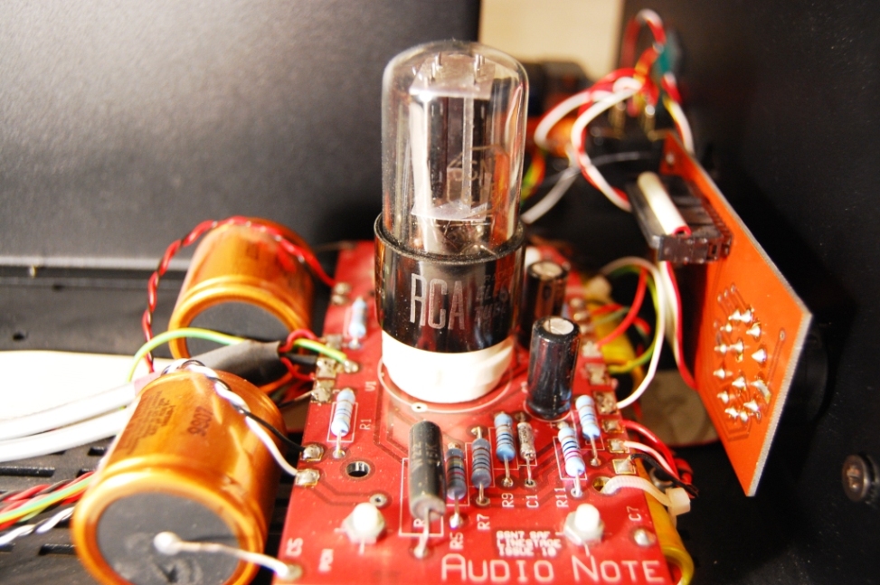

    Her er det jo minst 3 punkter som må sjekkes/loddes på nytt....
    Jon A
    Hornlyd
    Musikkglad
    01.04.2005
    20.833
    13.024
    Tenker du på de tre i midten med litt grunn lodding på bena slik at det ser ut som om det er hull rett gjennom (ja mer konsist går det vel ikke an å uttale seg?)
    I såfall har jeg sjekket dem nå og det er tinn nedi og de sitter godt fast.
    JAND
    04.07.2005
    562
    Ja, R7/11 og C1.
    De bør vel strengt talt loddes på nytt.
    Jon A

    Da er den testet. Når vi slo den på kom det etter 5 sekunder et middels "knepp/skurr/brak" ellers virket ting ok. Det låt greit men kanskje en tanke lysere og mer anstrengt i forhold til hans Cary 05. Vi puttet deretter in et innspilt Golden Dragon rør. Han jeg var hos sa at det låt mindre anstrengt da, jeg hadde litt vanskelig for å høre forskjell. Problemet med komprimert/lettere forvrengt mellomtone/kvinnestemme var i allefall ikke her.
    Vi konkluderte med at jeg ikke ble særlig klokere. Han hadde imidlertid god erfaring med rør og trodde det var røret. Han hadde selv opplevd knepping/skurring i rør og trodde aller helst at røret burde få litt mer innspillingstid.
    Jeg fikk også låne med meg Golden Dragon røret og det står i nå. Jeg skal spille på det et par dager først og se om de samme problemene dukker opp, gjør de ikke det er det vel rca nos røret som har skylda.

    Da har jeg testet igjen og det virker som om det er røret. Med Golden Dragon spiller det fint hos meg :)
