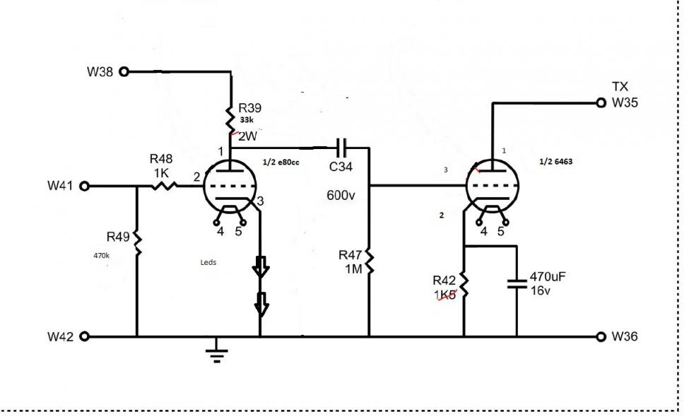

    Har laget overgang fra 6x5 til ez81 likeretterrør og det står et ecl82 regulator iden også. I tillegg en ss zener som ønskes byttes til rør - ob2.. Noen endringer i psu må evt. gjøres.
    Kretsen ser omtrent såher ut.. Skal gjøre noen små beregninger og endringer.
    Er rimelig vanlig AN krets
    Og et helv... brum :) Vel vel blir feilsøking en annen gang.
    Sinus og firkant puls ble gjengitt rimelig fint ihvertfall

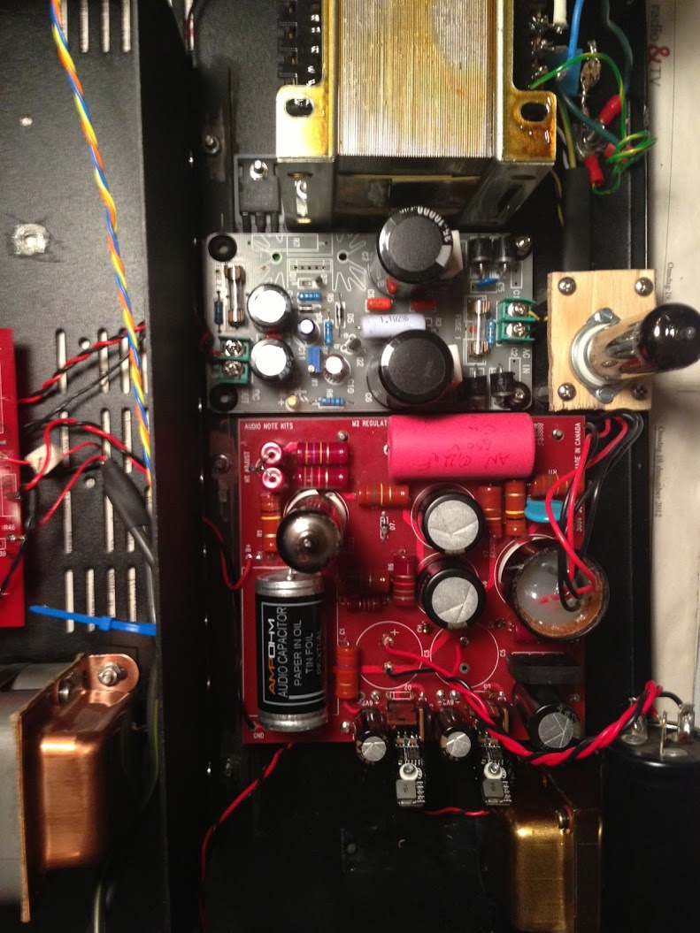

    Tenkte jeg kunne legge ut et par bilder av Riaa-trinnet også. Det er et AN-M3 Phono Signature Kit. Strømforsyningen er nesten original, da det kun er et par ting som er gjort. Likeretterdiodene er byttet mot gode Hex-fred dioder. Og så er det satt inn en Mundorf lytt ved siden av kretskortet. Jeg vurderer litt mer oppgradering i power-delen, men har ikke hatt "ånden" ennå. Jeg har testet EZ80 og 81 istedenfor 6x5, men det ble ikke noen "forbedring" hos meg. Hverken i dac eller riaa. Fikk kjøpt en overgangssokkel på eBay og røret får faktisk plass under dekslet. Snedig, men som sagt fungerte det ikke som forventet i mitt oppsett. Jeg har også testet Bendix 5952, men det ble litt for mye HI-FI for meg. Jeg har landet på Brimar 6x5. Dette har jeg ikke noe bilde av, men derimot analog/signalkortet har jeg et par bilder av.
    AN-sølv i olje kondensatorer gjør noe helt magisk med lyden i mine ører. Ting åpner seg opp og det blir bare så deilig å høre på. Jeg bruker 2 stk. GE 12AY7 fra midten av 50-tallet og et stk. Amperex 7072A. Hos meg er dette en fin kombinasjon. Jeg har gjort et par tapre forsøk med EH12AY7 goldpin, men etter et par måneder begynner lyden og vandre. Lyden er helt ok den, men de er slettes ikke stabile. De fungerer sikkert greit i en gitarforsterker, men i HiFi-utsyr har iallefall ikke jeg fått det til. Tror jeg har 3 eller 4 sett liggende. Crap!
    Nok klaging, her er bildene.
    Oops, litt støvete gitt...
    Hos meg står både dac og riaa på 24/7. Synspunkter på det anyone?

    Ser fin ut den riaaen!
    Kjenner meg godt igjen i dine beskrivelser av bedre AN trafoer.Litt fristende å gå for enten SHiB eller UltraHiB viss jeg ender opp med å handle utgangstrafoer til effektoforsterker.Har iHiB i L3 preen og også et par til som jeg var tenkt å få inni DACen.
    At ting står på 24/7 er nok en fordel lydmessig.Bakdelen er vel at du brenner rør fortere,og at noen av komponentene som blir forholdsvis varme kan få nedsatt levetid.
    Vis vedlegget 185307
    Vis vedlegget 185309
    Beklager Bambadoo ...jeg troede din pre var bestykket med interstage,og diagrammet viser noget andet!!
    Jeg havde kastet regulatoren,og gået efter passende spænding ved hjælp af zenerrør.
    Det er SÅ overkill med rørreguleringen i en pre,at den gør mere skade end gavn i mange tilfælde!
