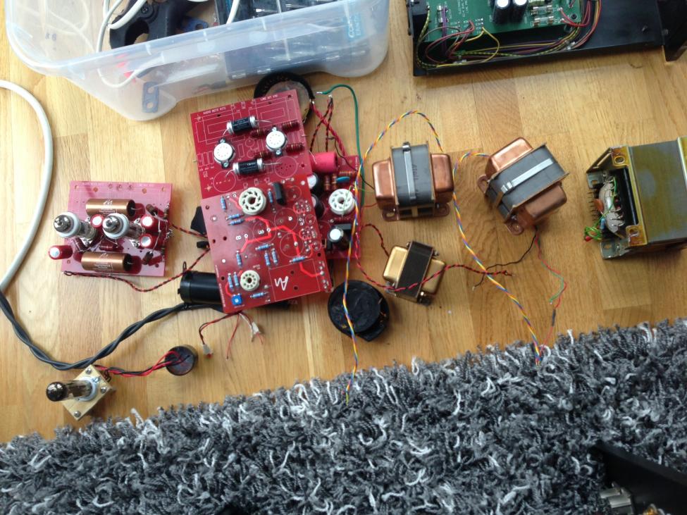

    Tenkte jeg fikk komme meg ut av skapet og melde meg som AN-venn. Jeg fikk i 2010 tak i en "lettere oppgradert" 3.1x Balanced Dac. Seneste oppgradering er i fra i fjor høst da jeg fikk installert UHIB utgangstrafoer. Standard leveres IHIB-trafoer. Nå, etter 600-700 timer begynner det å løsne her. AN skal ha for at de kan bygge godt jern.
    Her er et bilde av en original 3.1x Balanced som de startet å produsere i 2007.
    Det som kan sies om den originale 3.1x Balanced er at her er det ikke noen BG lytter, nesten ikke tantalum motstander. Vanlig likeretterdioder. Stort sett standarddeler altså.
    Rørene på analogkortet er to stk 12AU7.
    Her er det Bg-lytter all over, dobbel choke, og skikkelige dioder i strømforsyneingen. Ellers er det 2W tantal over det hele. Det er også satt inn et K gradert dac-chip samt en Tentlab-klokke. På analogkortet er det siste steget byttet fra 12AU7 til E182CC. Dersom man skrur av lokket på en 4.1 eller høyere så vil man se at det er denne kombinasjonen som benyttes. Sikkert med en grunn.

    Det der var et flott eksemplar! Forstår godt du smiler fra øre til øre:)
    Hva synes du skjedde lydmessig når du gjekk fra iHiB til UltraHiB(går ut ifra det er versjonen med kobbertråd? ) ?
    Jeg har selv opplevd forskjelene på bedre AN trafoer i AN interstage paralell300B monoblokker,byggesett.Kjøpte et sett med AN UltraHiB sølv utgangs- og interstage-trafoer som dukket opp på Audiogon for en 2-3 år siden.
    Interstagetrafoene som stod i blokkene fra før var AN Kits sine IE kjerne, konstruert av Andy Grove,samme mannen som er hjernen bak AN UK sine trafoer.Så de IE kjernene er sikkert ok kvalitet sammenlignet med mye annet standard trafoer.Forskjelen til UHiB c-kjerne sølv er den største forskjelen jeg noengang har hørt ved skifte av komponenter.Jeg trodde faktisk ikke det var mulig det kunne vere så stor forskjel mellom en fornuftig konstruert IE trafo og en annen.Det var som alt våknet til live,en følelse av at absolutt alt ble veldig mye bedre,ergo mye mer musikk på alt av innspillinger.
    Forventningene var dermed veldig store når jeg skulle bytte UHiB sølv utgangstrafoene med de AN iHiB kobber som stod der fra før,men der syntest jeg forskjelene var langt fra like store.Men også der gjekk alt veldig klart til det bedre,en følelse av å høre mer av det som ligger på alle innspillinger,mindre forvrenging og egenkarakter,mer gjennomsiktig,høyere oppløsning,mer dynamisk,mer lineert,en følelse av mer kraft og autoritet,mer utstrakt i topp og bunn,osv osv.
    Audio Note vet virkelig hva de holder på!
    Har vert litt frem og tilbake,solgte unna det meste av det utstyret jeg hadde da,men for en stund siden kjøpte jeg tilbake mine første par AN E kit 04,alnico elementer,og jeg må si jeg er forelsket i de igjen.Så nå sikler jeg litt på AN c-kjerne utgangstrafoer igjen:)

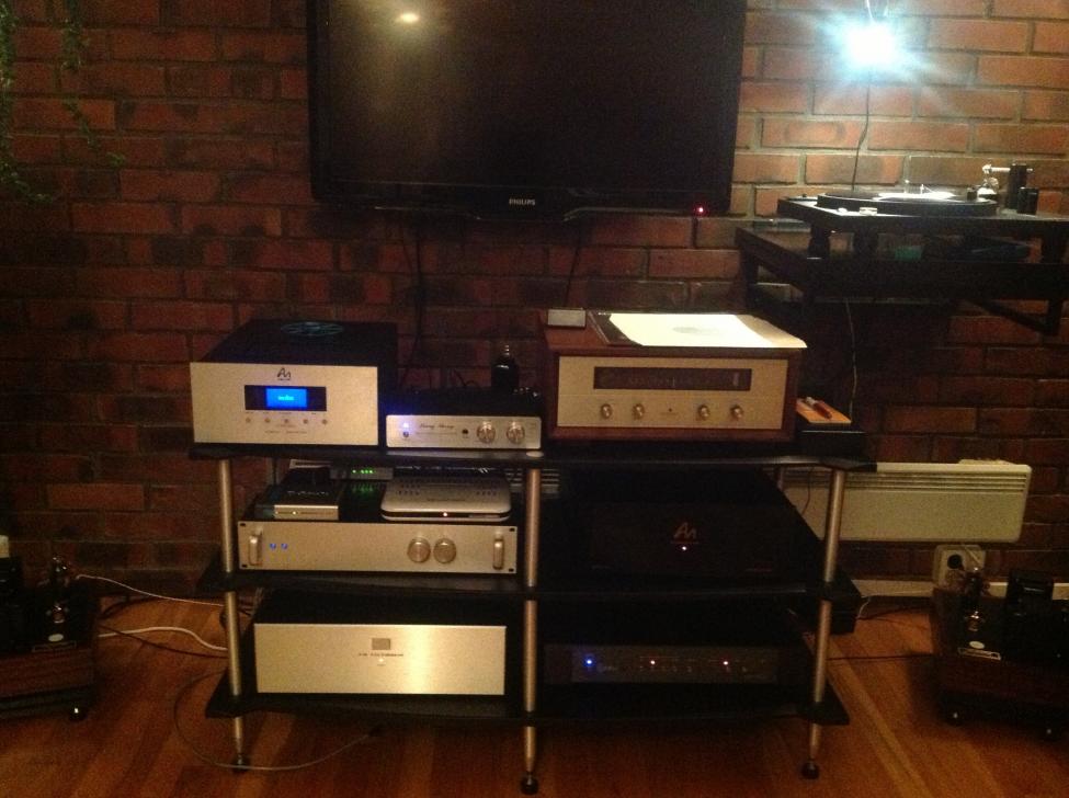

    Ja det er kobberutgaven jeg har. Kortversjonen er vel at det ble mer av alt. Kropp, luft, sortnivå. Og ikke minst rom rundt instrumenter/artist. Mer distinkt gjengivelse enn tidligere. I mine ører en ganske stor endring til det bedre. Helt klart verd kronene. Jeg fikk faktisk også en grei pris for de "gamle" trafoene når jeg solgte de på eBay.
    Samlanes
    Takk takk. Her er en link til oppsettet. Innlegg #420. Nick er endret siden den gang.
    http://www.hifisentralen.no/forumet/stfold-hifi/17954-hva-spiller-vi-pa-21.html
    Mc-stepup er byttet mot en Ortofon T-3000. Og det har kommet til en alu-frontplate på dacen.

    Takk for bilde og link Rca45,ser verkeleg flott ut.
    Er det stor forskjell mellom cd og vinyllyd?

    Velkommen tilbake RCA45 :). Alltid trivelig når kjernekarer er tilbake. Så nå er endelig trafoene innspillte? Det tok sin tid... Får håpe oppsettet får stå der lenge...Hils sjefen hjemme :)
    A
    Avgatt19087
    Takk takk. Driver jo stadig å flikker litt på tingene vet du, men ja, nå tror jeg at saker og ting er noenlunde på plass her. Så får vi se da om nevrosen kommer krypende etterhvert. En ting er sikkert, og det er at skråsikker skal man iallefall ikke være. Ble f.eks. gledelig overrasket når jeg testet flatvalset sølv som høyttalerkabler til horna. Morsomt når ting endrer seg til det bedre. I mine ører altså. Hørte jeg noen nevne Ale kompresjonsdrivere...
    Samlanes
    Stadig tilbakevendene tema det der. Cd vs vinyl. I mitt oppsett er nok fortsatt vinylen klart i førersetet. Det er noe med direkteheten når en spiller plater. Men bevares jeg koser meg med cd og jeg. Hos meg er det god oppløsning på mange cd'er.

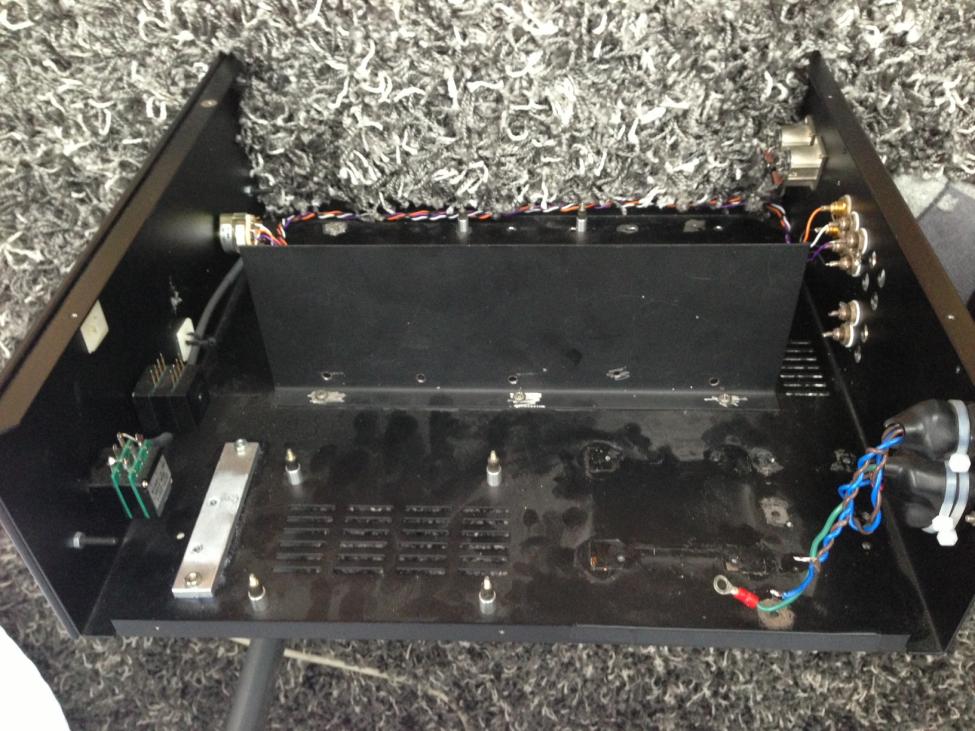

    Nå er det bygget inn ny glødemodul. Nytt TKD potmeter. Omrokkering på det meste. Bygget om e80cc -> 6463 kretsen noe. Led bias (men bare 2 lyser .. Hmm. Må sjekke dette) og generell opprydding. En av bg-n katodekondisene hadde nok faktisk sett sine beste dager også... Og en av 1kohm motstandene hadde blitt varme.
    Jo og skal foreta ob2 modifikasjonen som endel snakker om. Men da har jeg et ekstra m2 pcb for formålet.
