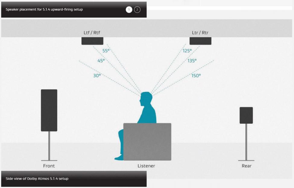

Et par spørsmål rundt takhøyttalerne:
Er det slik at disse skal peke rett ned eller skal de tiltes i noen retning? Og er de tenkt å erstatte 'presence'-høyttalerne som til nå har vært brukt for å heve lydbildet noe i front? Disse er jo som kjent montert i samme plan som LCR-rekka, høyt oppe under taket og pekende forover mot lytte/seer-posisjonene.
Flageborg
04.02.2005
7.314
3.753
Legg også merke til at bakhøyttalere plasseres diagonalt med frontene...og ikke på sidene ;)

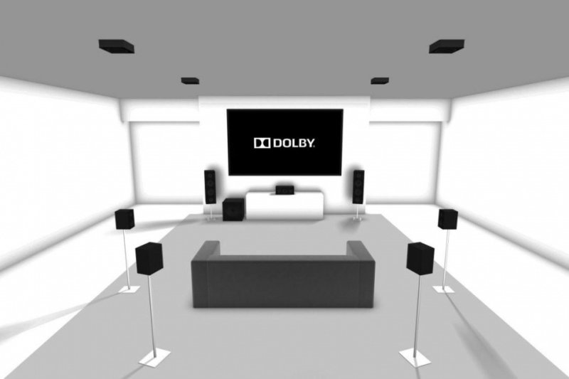

Hva er egentlig anbefalt høyttaler oppsett sammen med Atmos? Front med height eller wide? Er det mulig å konfigurere wide height høyttalere? Altså høyde høyttalere som man plasserer i hjørnene foran.
janghell
29.12.2002
709
395
Ser ut til at man må velge mellom 7.1.4 eller 9.1.2 på de første Atmos produktene som kommer ut.
Hva om man skrur opp 4 stk takhøyttalere og kobler dem sammen to og to? Da får man jo på en måte 9.1.4. men i "mono"... Så kan man koble dem i stereo etterhvert som man får utstyr til dette. Man mister muligheten til å panorere lyden venstre/høyre i taket men får spredd lyden litt bedre enn med en takhøyttaler i midten foran/bak.

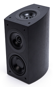

Kan du si noe om hva slags takhøyttalere du hørte? Er det best med rundtstrålende typer eller skal det være typer som sprer lyden i bestemte retninger? Og skjæres de av nedover frekvensmessig på rundt 80-100 Hz eller går de nedover i full dybde?
Flageborg
04.02.2005
7.314
3.753
Så store høyttalere du har plass til jfr. eksisterende fronthøyttalere, men det funker veldig greit med mindre også. Prinsippet for frekvenser er det samme som totalsystemet, les mer her: Dolby Atmos for home theaters: FAQ - Dolby - Lab Notes
En rimelig "flat" høyttaler som ex. Dali Rubicon LCR eller InWall vil være å foretrekke hvis man har de vanlige 240cm takhøyde...
Besøk et demorom så du får en "live"-opplevelse ;)
