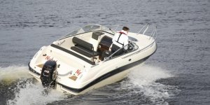

    Askeladden har et godt rykte såvidt meg bekjent. Skal være greit samensatt og er vel en båt som gir kvalitet for pengene.
    Og ikke minst når "trefotsyken" kommer og biter deg i baken er den nok ganske lett å få solgt skulle jeg tro.

    På litt sikt tenker jeg å gjøre det samme. :) Jeg snakket med en kollega som har bedre peiling på båt enn meg. Hans anbefaling i denne klassen var å gå etter båter med relativt høy vekt. Selv om de kanskje har litt lavere toppfart etc. så blir komforten på litt lengre turer såpass mye bedre (mente han) at det veier opp for ulempene. Jeg tror Askeladden C6 tilhører den gruppen daycruisere som har en slik "egnet tyngde."
    Spiralis
    13.03.2005
    19.540
    7.862
    Unngå uansett å kjøpe en såkalt "Skjergårdjeep" Disse båtene med styrekonsoll som kun gir bårføreren ( far ) ly for vær vind og sjøsprøyt. Uansett hvor i båten du plasserer fruen vil hun bli våt og kald, kanskje med unntak for de aller fineste og varmeste dagene om sommeren!
    Behøver jeg si hva som skjer hvis mor fryser på båtttur? ;D
    Den Askeladdenbåten du postet bilde av har det som behøves for at fruen vil trives. God vindskjerm som gir ly samt solseng. At du kan ha et Porta Potti under dekk er heller ingen ulempe.

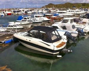

    Da var endelig Askeladden C6 Cruiser vel fortøyd i Dunkarsundet i KSU. Sjøsatt tirsdag denne uke. Båten har kun gått etpar timer, pluss tomgang og "fast idle" ved kai, men jeg er veldig imponert over Askeladden! De har tydeligvis laget båter før! Kalesjen gir ståhøyde inne, og jeg har ikke turt å ta den ned ennå da forhandler ba meg la det være noen dager: Helly Hansen-kalesjer er visst stramme som nye.
    Volvo D3-170 gnisser i remmer ennå, men det er visst pga lakk på ruller, og vil gi seg? Hørte jeg fra en Volvo-kyndig nabo ved brygga iallefall.

    Nydelig båt Vidar!
    Gratulerer.
    Med en slik en kan en ferdes på sjøen i nærmest all slags vær

    Takker Emotikon, du har veldig rett tror jeg... fikk det demonstrert på en tur før helga da det blåste godt rundt her, særlig utaskjærs, og båten gikk jammen vel så fint i marsjfart på rundt 30-32 knop som den gjorde om jeg roet ned til 20 knop og deromkring... det var en overraskelse for meg, men enda et moment som bidrar til at jeg er veldig imponert over Askeladden sine båter.
    emotikon
    24.10.2004
    12.506
    2.945
    Litt spenning altså?
    Godt å ha fått testet litt før det drar seg til for alvor, med hele familen på tur.

    Gratulerer Vidar, kos deg i nybåten.
    L
    leser1
    Fin båt, og god i sjøen.
    Husk bunnstoff - for det gror godt på den plassen der.
    Ser ut som en lun plass, men jeg ville nok likevel brukt fortøyningsfjær på tauene.
    Er dere plaget av mye måker på området? Med den nye, flotte kalesjen kunne det være smart med noen snorer over for å holde fuglene borte.

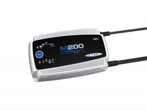

    Så nå gjenstår diverse utstyr; jeg bestilte meg en CTEK M200 lader igår (bilde over, det er en 15A marinelader), den er sendt fra MARINESHOP - Båtutstyr allerede idag. De har kampanjepris på de, så det var billigere enn vanlig. Jeg har to batterier, forbruk + start, og dum som jeg er så må jeg spørre for å få bekreftet;- jeg må vel ha begge kontakter på (1+2) for å kunne lade batteriene samtidig?
    MARINESHOP / CTEK Batterilader M200 12V / 15A / 200W

    Veldig fin båt, og den ser ut til å ligge godt. Viktig at du sjekker motoren godt før du går ut hver gang. Feil og mangler kan jo forekomme (og de forekommer oftest i begynnelsen), og det er bedre å ikke komme fra brygga en å ligge uten kreften langt ute på havet.
    Den laderen du har der er utrolig bra, klarer å lade opp batterier som har vært ladet helt ut, ikke mange ladere som klarer det.
    Og ja, du må ha den på begge både 1+2 for å lade. (jeg har ihvertfall ikke vært borti batterivekslere som føler batteriene.)
