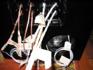

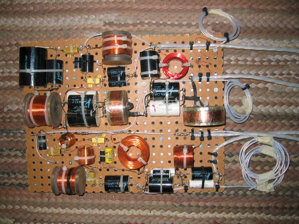

    Hei!
    Jeg har renovert de som står her i huset. De er den absolutt siste utgave. Kan ikke se at komponentene i filteret skal være spesielt plagsomt dårlige. Kan heller ikke si jeg kjenner meg igjen i at høyttaleren skal være så fordømt dårlig i bassen heller. Men stor forsterker er en fordel. Jeg har endel bilder jeg kan legge ut, som viser litt hva som er utført. Har gjort noen enkle saker som gjør den litt lettere å hanskes med. Er blitt et "kult" objekt, så da blir de værende slik.
    mvh.

    MusicBear
    Kan ikke huske filterne på mine gamle bestod av ting som du her har vist bilder av, mistenker din versjon som vesentlig mer påkostet hva både filterkomponenter og kabling angår. Men, sikker er jeg dessverre ikke.
    Hei!
    Det kan nok være riktig. De kablene som ligger på den grønne stolen, er noe jeg har laget. For øvrig så er den så omdiskuterte bassløsningen basert på en USA patent fra 1978. Det var en kar ved navn Thomas Lowe Clarke som fikk patent på en slik løsning, og kalte den "augmented passive radiator" Løsningen til Niels er ikke helt indentisk, men dog.

    Det nest siste bilde. Det regner jeg med er undersiden av kassa?
    Steinar.
    Steinar.
    Hei!
    Ja, det er undersiden av kassen. Bilde nummer 4 er bunnplaten. Filteret til de to bassene er plassert på denne og kommer da inn de to åpningene når denne monteres. Tidligere rant det sand ut hver gang noe skulle gjøres. Derfor har jeg frest et spor og laget et lokk slik at jeg alltid kan ta av bunnplaten uten at sanden renner ut.
