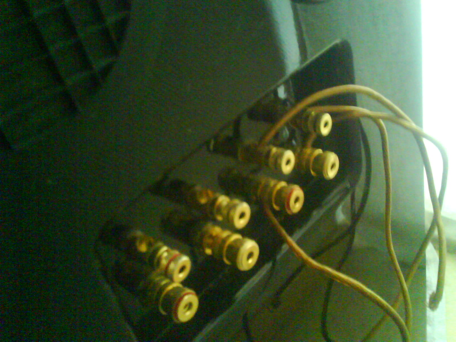

    Har kjøpt et par av disse,men når jeg spiller høyt går bass+mellomtone elementene(de øverste bassene).
    er det noen andre som har dette problemet?
    koster jo 2000kr pr stk.Blir fort dyrt det :-\

    Hmm alle andre høytalere jeg har hatt har rød terminal på høyre side når jeg står bak høytaleren.Men ikke disse.Er det riktig?

    Hei.
    Dette er jo i prinsipper selvbygg.
    Har de terminaler for hvert element? legg inn bilder kansje man kan komme med en forklaring.

    loker
    05.03.2011
    Har ikke fåd sjangsen til å høre ordentlig på de ennå.Har sprengt 2 elementer.Får nye om ca 1mnd. fra scanspeak.

    Etter hvordan mine er så er +og-for hvert element de som står parvis sammen.
    Mitt gamle hjemsted Moss, eller rettere sagt Rygge.
    Bor nå rett øst for Oslo(Lillestrøm)
    Hvilken amp bruker du på dine?
    Steinar.

    Hei igjen.
    Har du ikke overgang mellom de 2 bassene?
    Det samme gjelder diskant og mellomtone.
    Det er jo inngang for hvert element, kan ikke se att dette er gjort hos deg.
    Skal se på min hvem som hører sammen hos meg, kan jo ikke garantere att det er likt hos deg.
    Men kontak han du kjøpte de av, han burde jo ha greie på dette.
    Skal poste et bilde hvordan jeg har gjort det.
    Steinar.

    Hallo :)
    Jeg koblet 1 på 3 og 2 på 4.Ble lyd av det.Men ett element var dødt.Byttet det elemente med det på andre høytaleren for å være sikker på at det var elementet det var noe galt med.Å det var det,men hørte jo potensiale så dagen etterpå måtte jeg bare prøve selv om jeg manglet et ellement.Men når jeg guffet litt på gikk det andre ellementet også.Det sto da i den samme høytaler som det første var gått i.Fikk ingen forvarsel i form av forvrening.All lyd forsvant et øyeblikk.Når den kom tilbake var elementet dødt :(
    Jeg har en onkyo pr-sc5508 og en sunfire tga-7401 som jeg bi-amper.Sunfire er oppgitt til å være 7x400w så da skal de liksom ha fått 800w pr. høytaler.Vet ikke om det er riktig,men det burde vell være nokk i allefall.
    Har bestilt 2 nye elementer,men de sa jeg måtte regne med å vente en mnd. tid.Å hærregud hvor sakte tia går nå :)
    bruker et par gamle b&w dm602 s2 i mellomtiden.Syns faktisk det høres ganske pent ut det å.Sikkert fordi det er første gang jeg har dac.Men gleder meg til å få elementene.
    Jeg har ikke så mye peiling,men fikk jo lyd så da var de vell riktig koblet.Eller?
    Mvh. Loker
    loker
    05.03.2011
    Bruker du de orginale elementene?Har jo ikke fått hørt så mye på dæm men vist jeg skulle være kritisk.Vil jeg si at diskantene
    er litt skarp.Men burde kanskje nevne at sunfire har 2 alternativer på front h og v. voltage(vanlig) og current som har ca 1 ohm.Dette skal vist simulere rørlyd.Bruker current på toppen og en annen kanal(vanlig) på bassen.Kan det ha noe å si?
    Hva slags amp bruker du?
    Hilsen Loke
