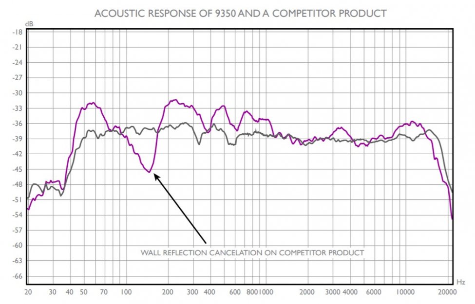

    Jeg har ikke funnet noen uavhengige målinger, men JBL har vist denne:
    https://www.jblpro.com/ProductAttachments/JBLPro_SR9350-Multiple Path Decoupling-WhitePaper.pdf
    Legg merke til at dette er montert på vegg inkludert veggrefleksen. De har bygget inn en løsning på det kanselleringsproblemet som gjorde at jeg endte opp med å bygge kardioider hjemme. Disse er ikke kardioider, snarere bipoler, men det er kontrollert spredning ved lave frekvenser for å unngå kansellering fra frontvegg. Det kan sammenlignes med Geithains og Gradients metode for å bygge kardioider ved hjelp av akustiske ventiler og forsinkelser:
    Vis vedlegget 557366

    Dette ser jo helt brukbart ut!
    PS: Men hva gjør du med lavere frekvenser? JBL-sub og dsp?

    Ja, det er ikke mye feil med den der. De to dip'ene ved ca 360 og 550 Hz er formodentlig høyereordens refleksjoner fra frontvegg. Legg merke til at det konkurrerende produktet har tilsvarende kanselleringer ved litt høyere frekvenser.
    Kanselleringer mot frontvegg er i utgangspunktet ikke mulige å fikse med eq, så det må akustiske løsninger til. Det er derfor jeg er litt entusiastisk over disse. Noen har tenkt uforholdsmessig mye i denne konstruksjonen, spesielt for å løse dette uten DSP og aktiv styring av flere drivere. Det er bare akustiske ventiler i kabinettet, kreative plasseringer av elementer, horn og porter, og et enkelt passivt delefilter. De har nok brukt mange timer på "spin-o-rama" med å måle frekvensgang i alle tenkelige retninger fra prototyper av kabinettet.
    Forresten, en forutsetning for at dette Trisonic-trikset skal fungere er bred horisontal spredning fra høyttalerne, og disse kan switches mellom 120 grader og 70 grader. 120 grader vil fungere, men neppe 70. Det er for å bruke dem som bak-høyttalere i en kinosal og stråle på langs av rommet, mens 120-gradersinnstillingen er for bruk på sidene som her.

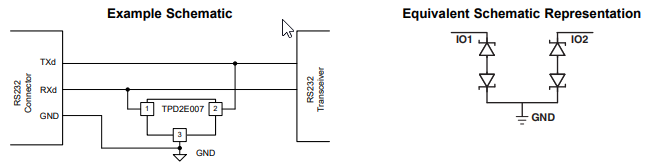

    I stedet for back to back dioder kan du bruke denne: http://www.ti.com/lit/ds/symlink/tpd2e007.pdf
    Den er laget til formålet og tåler 4,5A i noen us. Den har lav kapasitans på 15pF og lav lekkasje på 50nA. Jeg har testet den for forvrengning og påvirkning av signalet på bufferet jeg har laget og det er ikke målbart.
    Vis vedlegget 557370

    Takk for tipsene! Grunnen til at jeg la inn litt ekstra beskyttelse her er at jeg mistenker at junior & kompisene kan finne på å plugge miksebord og andre dingser rett i boksen, uten nødvendigvis å slå av alt i riktig rekkefølge først, så det kan fort komme en spike. Det er vel knapt synlig på kretsskjemaet over, men det er LME49710 opamper jeg satte inn her. :)
    I prinsippet kunne jeg nok løst dette digitalt, men tanken er å bruke en Benchmark DAC3 som preamp for flere digitale og analoge signalkilder. Ut av den kommer det et analogt stereosignal. De tiltenkte høyttalerne har også passive delefiltre og behøver bare en effektforsterker pr kabinett. Da blir det enklest å gjøre dette analogt.
