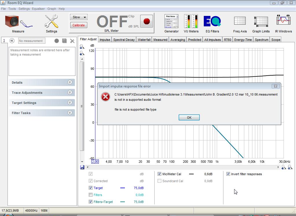

    Det går an å måle med Audiolense (også demoen), og eksportere disse som pcm filer. Og laste disse opp i REW for videre analyser osv. Det man får ut er en ukalibrert måling men det burde ha mindre betydning når det er akustikk som er temaet.

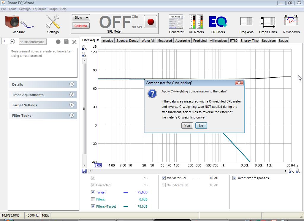

    Det hørtes jo fint ut, men jeg får det ikke til.
    Trykker jeg på importer impulse response, så kommer dette opp:
    Trykker jeg på Import Measurement, så kommer dette valget opp og det skjer ingenting uavhengig av jeg velger. Hjelp! ;D
    Bx
    04.08.2005
    9.396
    4.863
    Du må velge Measurement -> export measurement fra hovedvinduet i Audiolense for å ta det ut på et format som REW forstår.
    Bjørn ("Orso")
    03.11.2008
    11.296
    2.903
    Takk for det Bx. Da fikk jeg det til. Mulig dette er like greit til mitt behov selv om jeg går glipp av den kalibrerte målingen.

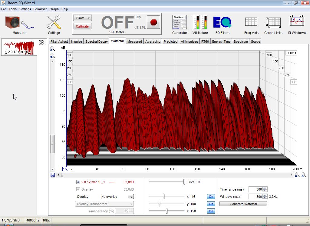

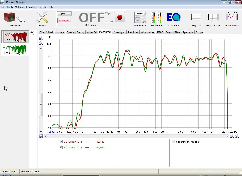

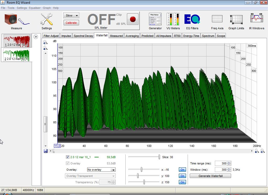

    Prøver en ny plassering nå og skal jobbe betydelig med aku tiltak. Foreløpig ser frekvensresponsen med 1/3 smoothing slik ut:
    En jevn frekvensrespons i dette rommet er umulig uten større og flere basser eller EQ. Men noe jevnere skal jeg nok klare.
    Vannfall venstre og høyre (her bør jeg kanskje zoome inn?):
    RT60 er vel strengt tatt ikke viktig i en stue, men slik ser den nå ut:

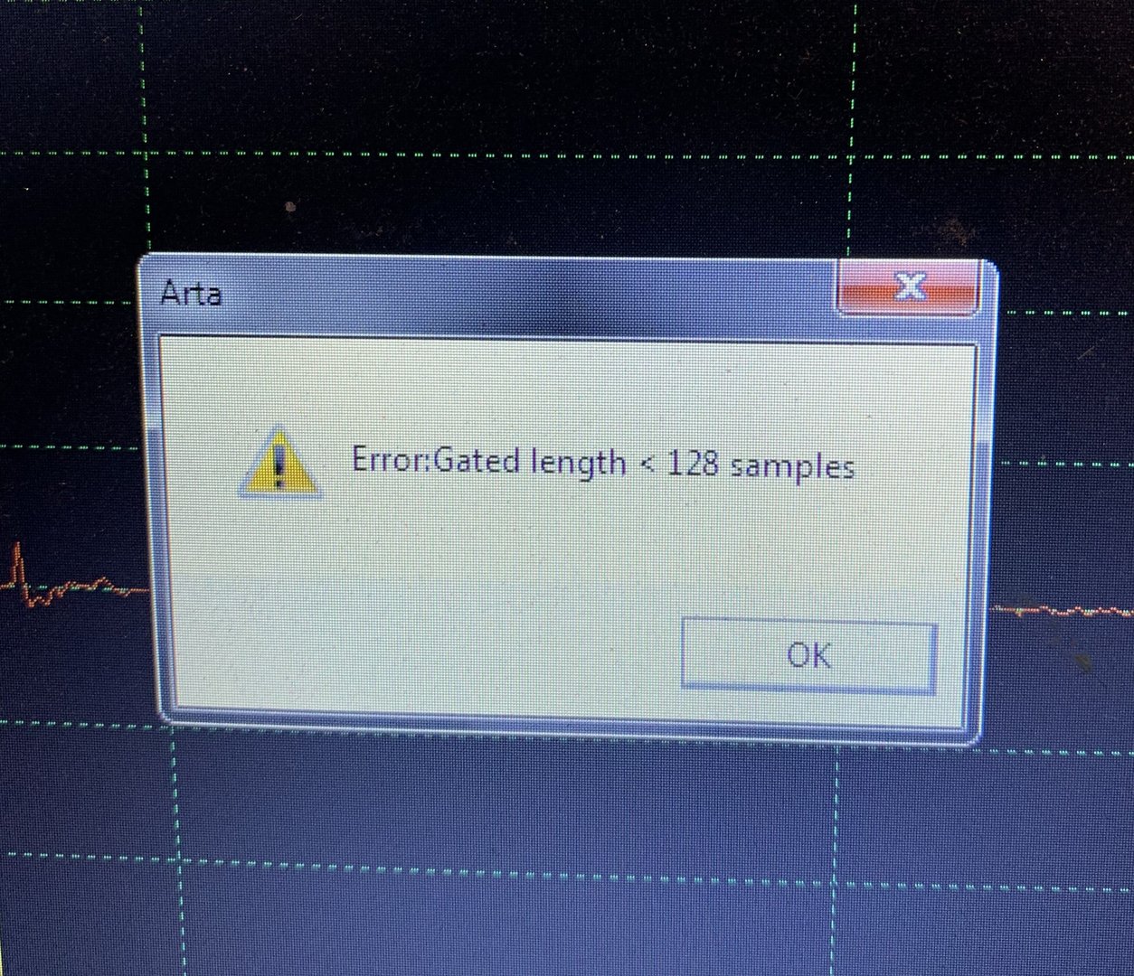

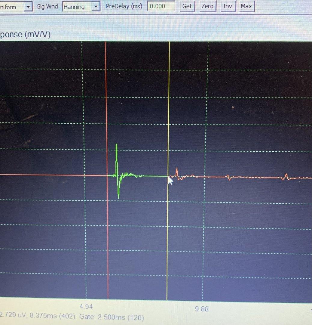

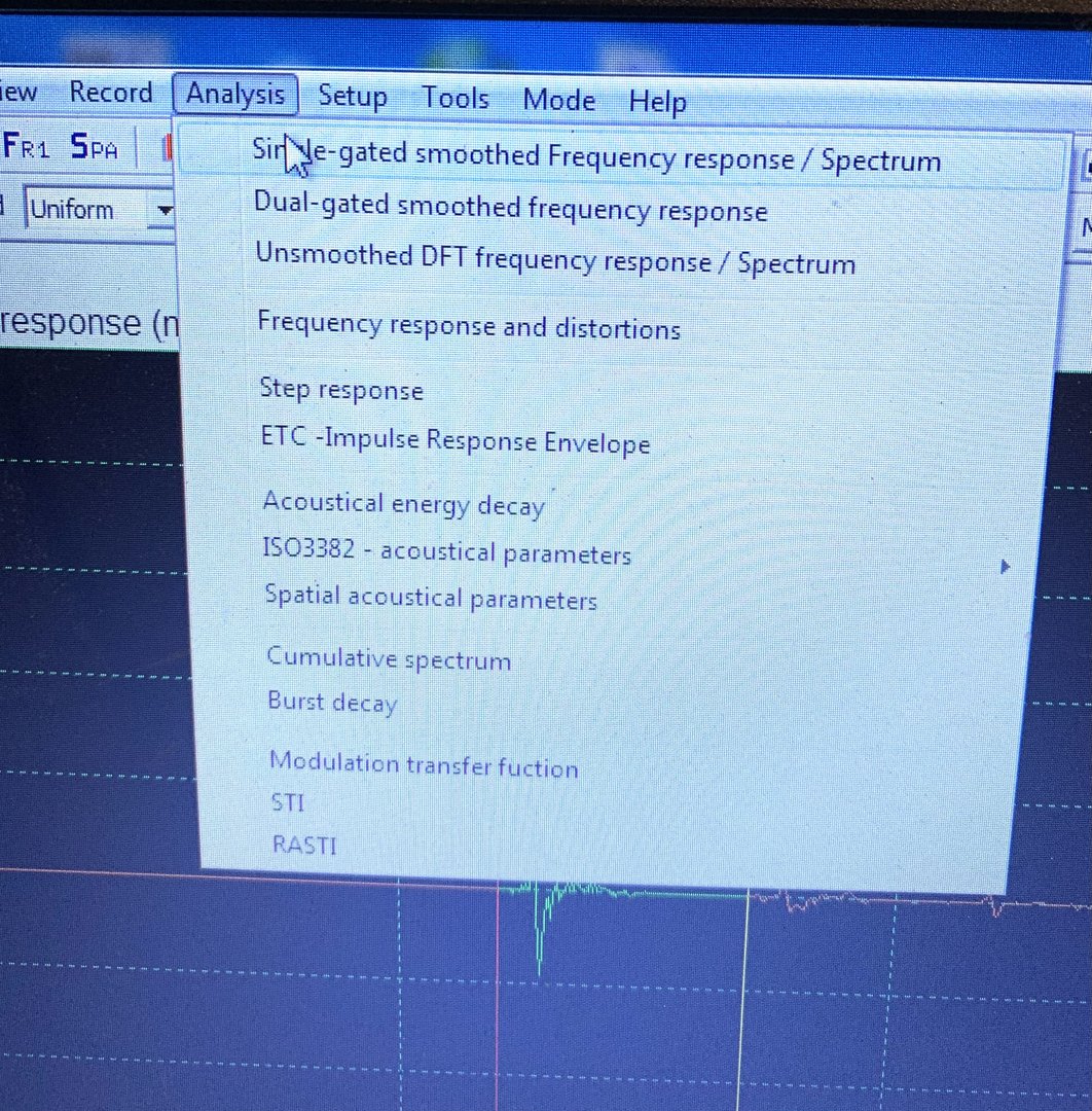

    For første gang på 10 år skal jeg lære meg gating:
    Det er på tide :)
    mk1classic
    07.01.2009
    2.030
    1.676
    Sandvika
    Du har for kort "gating" vindu, dvs under 128 samples.
    Se forklaring her i denne videoen
    Hornlyd
    Musikkglad
    01.04.2005
    20.494
    12.022
    Takk. Fikk samme svarer på diyaudio. Utfordringen var at første refleksjon kom så tidlig etter Impulsen så jeg trodde jeg måtte stoppe der. Nå funker det :)
    Knall video. Har faktisk vært på email med Joseph Crowe. Han driver med mye spennende 👍
