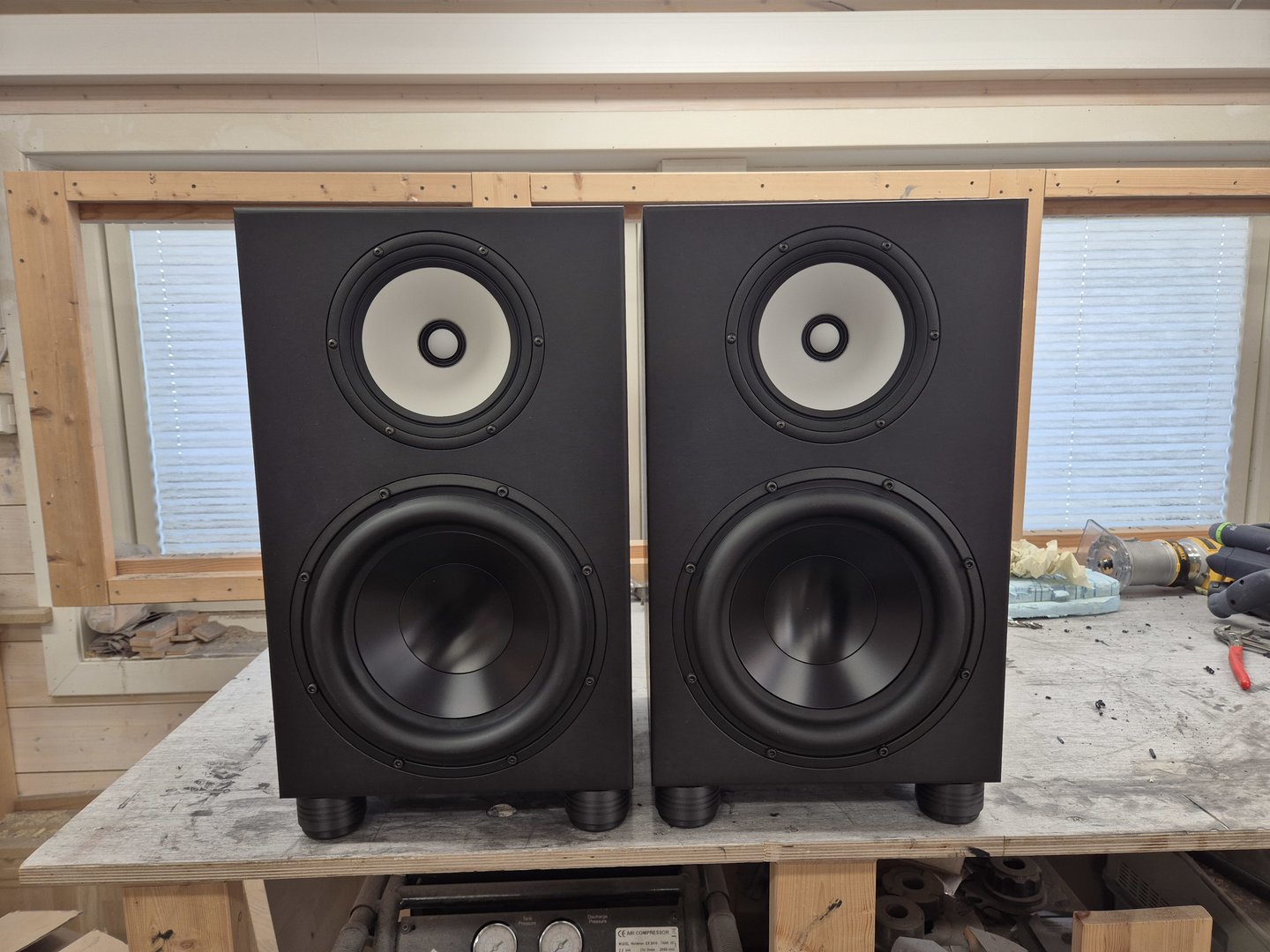

    Vanvittig lekre.
    Ser ut som 1 million likes.
    Jaggu trur jeg dem låter fett også.
    ...har du testa?

    De står fortsatt i verkstedet , men ikke umulig at jeg tar de med hjem ila uka hvis Arild ikke allerede har hentet dem😊

    De ble kjempefine! Virkelig lekre, ferdig ampet også!:love:
    Har selv liggende 4 slike coaxer og et lass med Royer, både sorte og blanke. Vurderer å lage to sett med to basser i hver, kanskje. 30mm heltre bøk eller ask, med sort vannbeis og halvblank 3-stjernes gulvlakk. Desverre er programmet er helt fullt i lange tider fremover...kanskje neste år?

    Jeg måtte jo bare teste disse flotte skapningene, siden Arild enda ikke har hatt anledning til å hente🤓🎵🎶, og førsteinntrykket er alldeles helt topp💪🏼. Nydelig detaljerte og med skikkelig trøkk, så dette kan du glede deg til Arild 😊🍾
