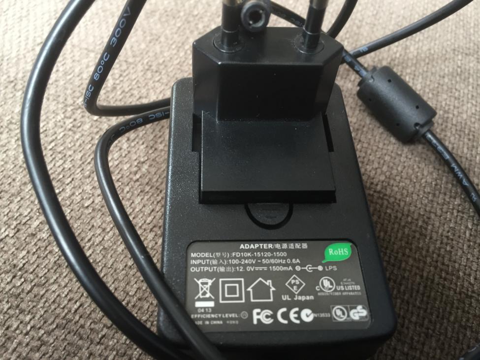

Plutselig dødde min irdac. Strømforsyningen tok kvelden. Hvor kjøper jeg en ny en?

Hvor du får kjøpt en originalforsyning vet jeg dessverre ikke. Kanskje forhandler har mulighet til å skaffe? Jeg brukte en lineær strømforsyning fra SBooster. Koster en del men gir et løft i lyden.

Takk for tips:) Jeg trenger ikke orginal strømforsyning. Det viktigste nå er å få lyd i DACen igjen slik at familien kan få sin daglige dose musikk.Kan jeg kjøpe en strømforsyning på Clas Olson? Har du en link med pris til Sboostern?

Tusen takk for hjelpen, ragwo:)
Sbooster vil koste meg mer enn jeg gav for Irdacen, så den må evt komme senere. Nå vil jeg bare at Dacen skal fungere igjen.
Om noen kan hjelpe meg å velge hvilken av strømadapterene jeg må kjøpe på linken nedenfor, så blir jeg glad.

Takk igjen, ragwo:) Beklager, men dette må jeg ha inn med teskje. Hvordan sjekker jeg at pluss og minus stemmer med det gamle adapteret? Hvilke konsekvenser har polaritetsvenderen for meg?

Der det står output på ditt gamle adapter ser du en forklaring av hva som er pluss og minus på adapteret. Ringen er minus, senter er pluss. Du må passe på at det blir likt på det nye adapteret, i verste fall kan du ødelegge DACen hvis du kopler feil. Regner med at betjeningen på Clas Ohlson kan hjelpe deg hvis du er usikker.

Hva skulle jeg gjort uten HFS:)
Nå spilles det musikk igjen. Takk igjen Ragwo:)
