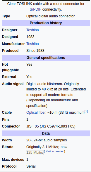

Jeg har også sett at de flere skriver at Toslink har max 384Kbit/ men får ikke det til å stemme. Den klarer jo greit 96/24 PCM og flere som Oppo klarer 192/24 så hvor kommer denne 384Kbit/s begrensning fra?

ARC er mer eller mindre en s/pdif over HDMI. CD har en bitrate på 1,4Mbs. (Men den reelle bitrate er det dobbelte siden S/Pdif bruker 32bits-pakker). 1,5Mbs samsvarer med DTS 48khz i høyeste kvalitet mens DTS i 44.1khz har samme bitrate som CD. Den reelle bitraten blir da egentlig tilnærmet 3.1Mbs (32bits-pakker). hvorav 1,5Mbs (16bit) er data, av disse igjen brukes 14bits til koding av DTS. (for å beskytte høyttalerne dine i tilfelle DTS-kodingen ikke blir dekodet men spilt av som pcm).

Neh. Vanligvis sendes jo pcm 16/20/24bit @ 48khz som tilsvarer 3.1Mbs. (effektiv bitrate på ved 16bit er da halvparten, og ved 24bit er den effektive bitraten 75%)
