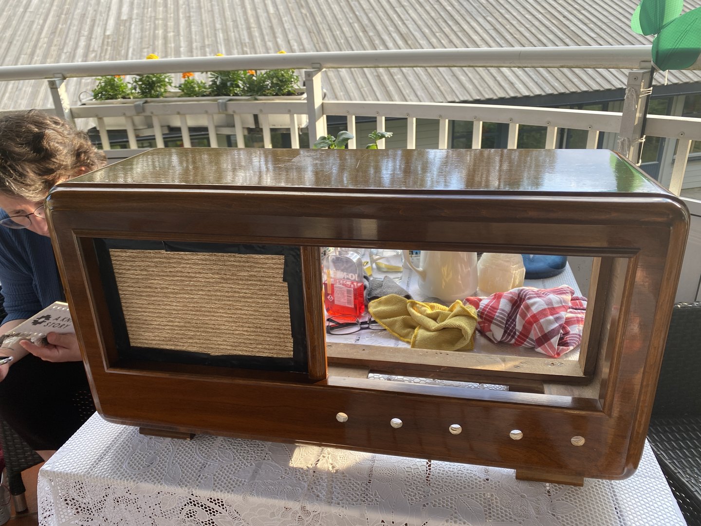

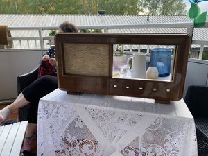

    Hvordan falt den der av, da? Kobler i og tester, alt er fint nå! Det er været også, så på tide å gi kassa en liten polish.
    Er ingen ekspert, så tok bare litt Jo-ni møbelpuss. Glinser fint, da.

    Hvis ikke den kassen er lakkert i nyere tid, er den omtrent garantert lakkert med celluloselakk... Uten å slipe ned lakken, kan kanskje en lett mattsliping og en runde hardvoks muligens gjøre susen...

    Alle tips mottas med takk.. det der er noe jeg virkelig ønsker å lære mer om. Virker på meg som om den møbelpussen ikke er stort annet enn et lag vaselin?

    Den møbelpussen er en quick fix. Skal du ha noe som virkelig gjør jobben, finn ut hva de britiske/danske møbelprodusentene fra tidligere tider gjorde for å bevare tre. Chesterfield Norge, i Hølen, Vestby, har ett og annet tips. En godt assortert fargehandel har både olje, voks og andre preparater til dette. Få med deg etpar episoder SALVAGE HUNTERS på Discovery hvis du vil lære. Det å skrubbe et lyst eikebord med såpespon, for eksempel, gir det lys og glød tilbake…Høyttalere i lys eik? Pledge😎 Universal? Kinesisk treolje! Kinaolje har litt linolje i seg og..Teak, som kabinettene til Tandberg, bruker jeg gjerne mandelolje på..Like anvendelig på tre som Extra virgin olivenolje er på kjøkkenet. Sistnevnte er helt uunnværlig her, og brukes i alt fra behandling av sprukne hender til ferskt brød.Bruker den tilogmed i bevaringen av treskaftene på mine kokkekniver fra Sabatier..med skaft i oliventre.

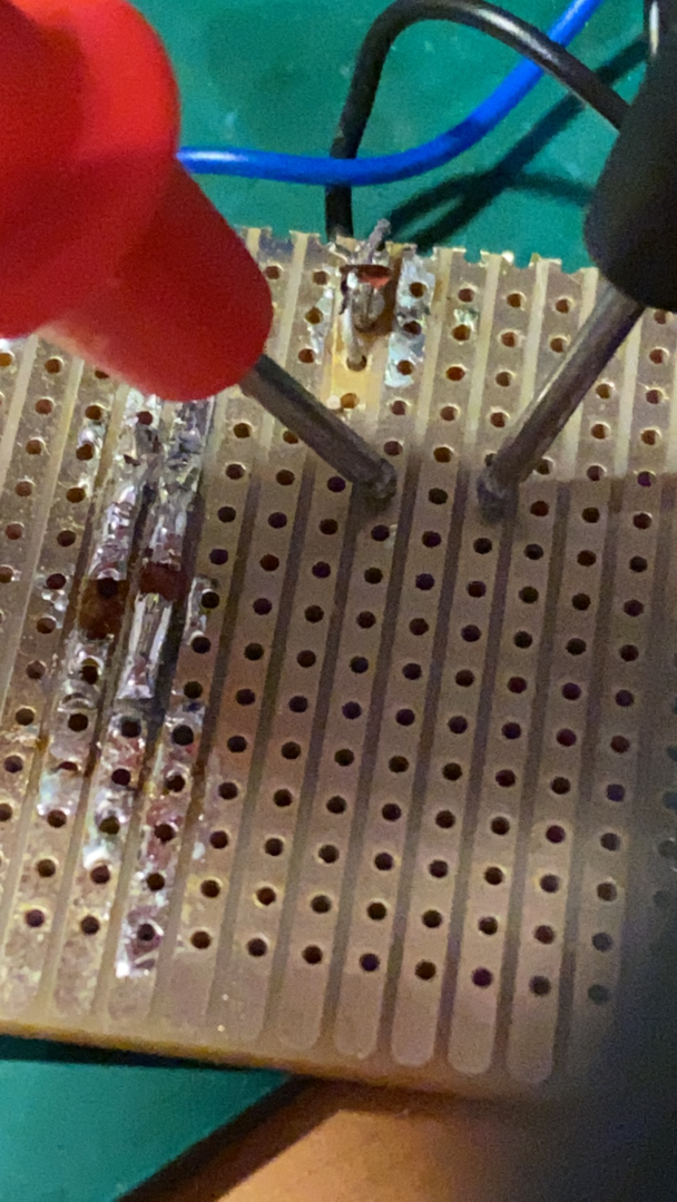

    Se selv oscilloskopet - mer mareritt enn drøm!
    Jeg river mine lokker, jeg har snart ikke hår!
    De sarte hjerterøtter, de ha'kke gode kår!
    Hvordan kan slik en enkel, sedvanlig simpel krets
    la være å fungere, og gjøre utilfreds?
    Det viser seg, de labkort, jeg kjøpte dem på Kjell
    Så billigproduserte, ei født en vinterkveld
    De leder mellom baner - ja kan du virkelig tro?
    De lekker strøm og revner! Sånt hører hjemme i do

    og når man kobler disse direkte sammen så kortslutter man potensielt positive og negative signaler sammen,
    noe utgangene på modulen neppe liker ved høye signal, og dermed kneler inntil den blir restartet.
    Om dette er tilfellet, så prøv med en motstand i serie på hver av kanalene ut av BT enheten.
    Så kobler du signalet sammen etter motstandene.
    De trenger ikker være mer en et sted fra 1k til 10K.
    mvno_subscriber
    12.03.2020
    1.191
    2.236
    Asker
    De er summet med motstander i serie, og jeg prøvde alt fra 8,2K til sogar 100K, med nøyaktig samme resultat. Hva et dette spøkelset i maskinen? Følg med... 🙃
