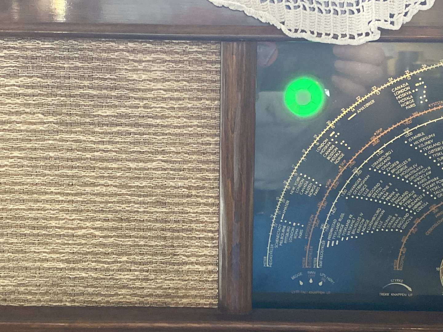

    Her har vi både antenne og inngang for grammofon, samt utgang til eksterne høyttalere. Denne flotte fajansen ekspederes av to stk ECH21, en EF22 samt 7C5 effektrør. Alt dette tilført strøm av en fremdeles produsert 5Y3GT likeretter. For ikke å glemme trolløyet: EM34, om hvis det sies er vakrere enn nigerianske jomfruer og dyrere enn en fergebillett på vestlandet (dvs meget vakker + meget dyr).

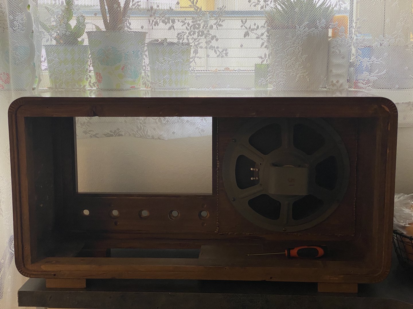

    Høyttalerelementet; 10" fulltone, Moving Coil (fett og nytt den gang), omkranset av en fabelaktig kasse i heltre. På den tiden var det ikke noe DSP eller THD eller annet tøys når man skulle lage god lyd. Dette var et instrument! Og instrumentmakeren brukte øret. Låt det bra, så var det bra. Jeg er spent som en gris.
    Stoort element.. og custom made!

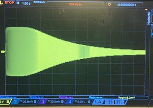

    Kobler den raskt opp til tonegeneratoren, og den virker den! Går fint opp til 15Khz, selv om det etter mitt øre høres ut som den begynner å slure litt etter passerte 12-13Khz. Men absolutt godt nok! Så hører jeg deg si - skal du høre på radio hele tiden da, eller? Skal du koble den til platespiller? Hæ??

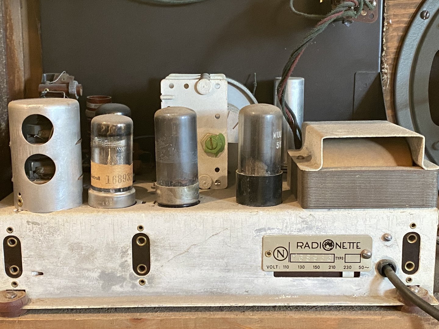

    Støv, støv, støv..
    På utsiden bærer den preg av at noen regelmessig har feid over med støvkosten. Direktøren må ha hatt en meget god kone (eller husholderske, kanskje). Hvem de enn er eller var, så sender jeg en vennlig tanke. Innvendig, derimot, hadde ingen vært på svært lenge. Ingen innvendinger mot det, altså, sånt kan man ikke forvente av eierne. Det kan virke som at alt her er originalt, med unntak av likeretteren (kanskje). Originale kontrollbånd fra Radionette -- har de byttet rør, har de ikke gjort det selv. Men det hadde kanskje ikke sømmet seg heller, for fine folk.
    Det er såpass støvete her at jeg må begynne med litt polish. Noe som virker som gammel hvitmaling som etter hvert har smuldret opp til pulver. Ikke særlig godt å puste inn - og hendene mine lukter ikke godt av dette her heller. Vi gnikker og gnir, og tenker på hvor fancy mikrofiberkluter faktisk er. Den tidligere nevnte husholdersken hadde gitt en arm og et bein for noen av disse.. og det går mange av dem her også!
    Vi vasker og vasker.. litt for mye, kanskje? For når jeg prøver å gni litt på rørene, går det galt. De har skrift på seg, som rett og slett er laget for å gå bort. Jeg holder meg unna den, men en våt klut kommer så vidt borti..
    Og her stod det "Mullard 5Y3GT"..
    Nuvel. Alt i orden, skriften var kjedelig uansett. La oss se på innmaten!

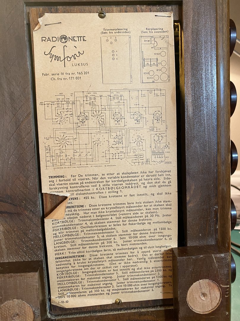

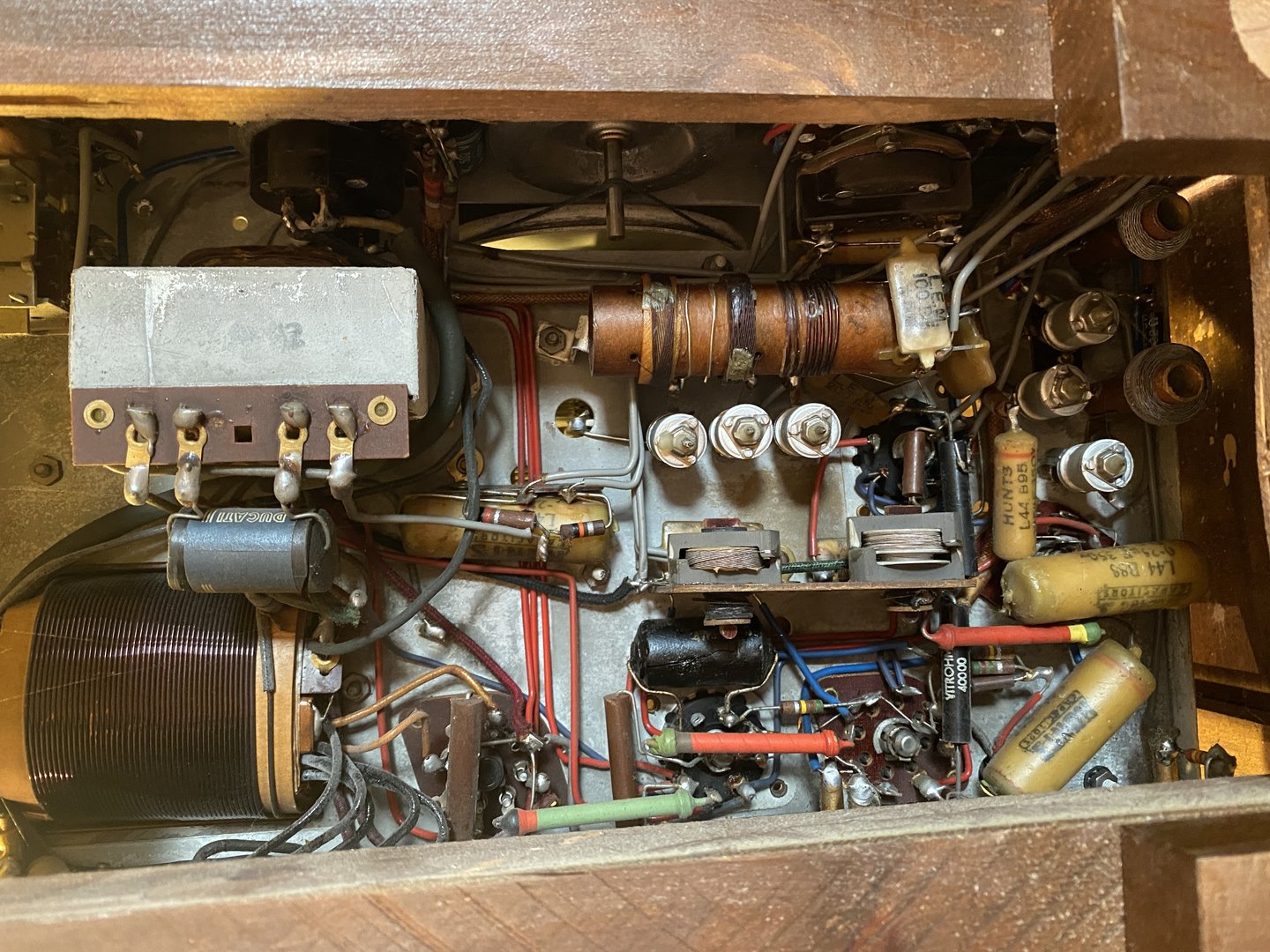

    Serviceluke i bunnen.. med kretsskjema! Enkelte ting var virkelig bedre før..

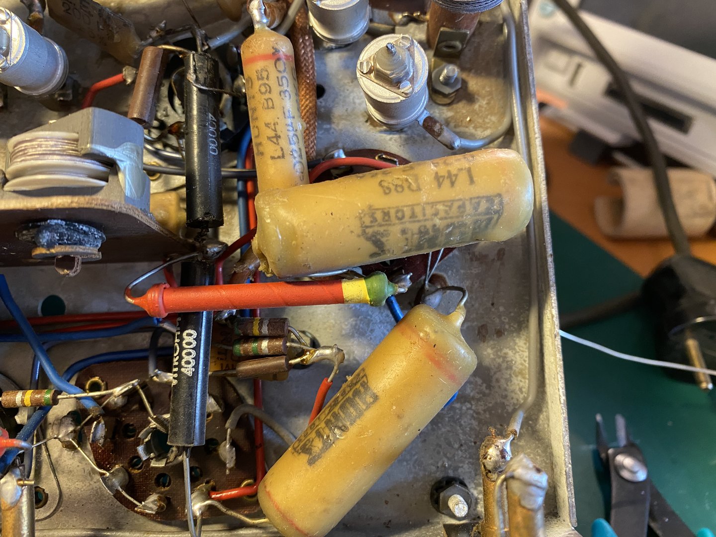

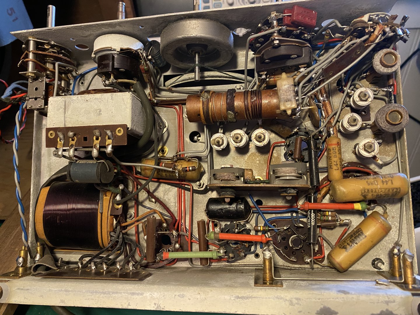

    Mmm... her lukter det ekte gamle dager. Håndsurrede spoler, italienske designerkondensatorer, kobber og impregnering..
    Denne radioen skal ha stått ubrukt siden ca 70-tallet, slik jeg forstod det på selger. Det er jeg veldig glad for. Det er ikke uvanlig at de som finner slike på loftet løper til nærmeste stikkontakt for å se hva som skjer hvis man skrur den på. Det er ikke alltid så veldig smart. Det kan fort bli dyrt. Gnistre, sprak, poff osv. Uansett hvor mye det frister, få noen til å ta en sjekk. Bildene over taler vel for seg selv :p
    Oida! ..og nå tar jeg på meg hansker
    Velkommen til en magisk verden.. :)

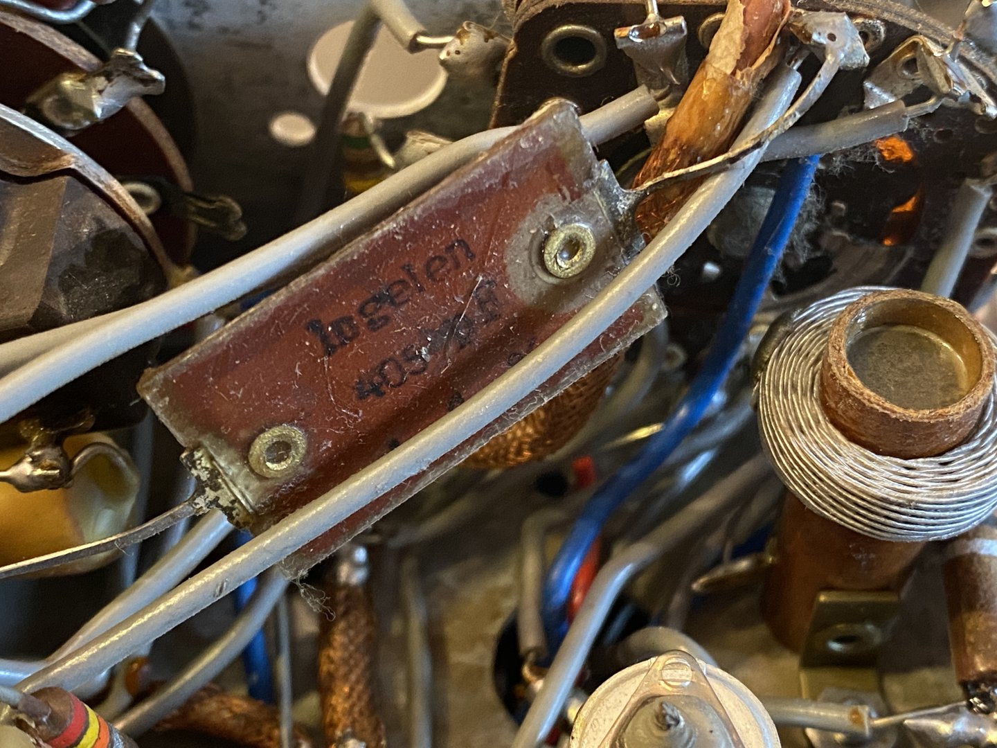

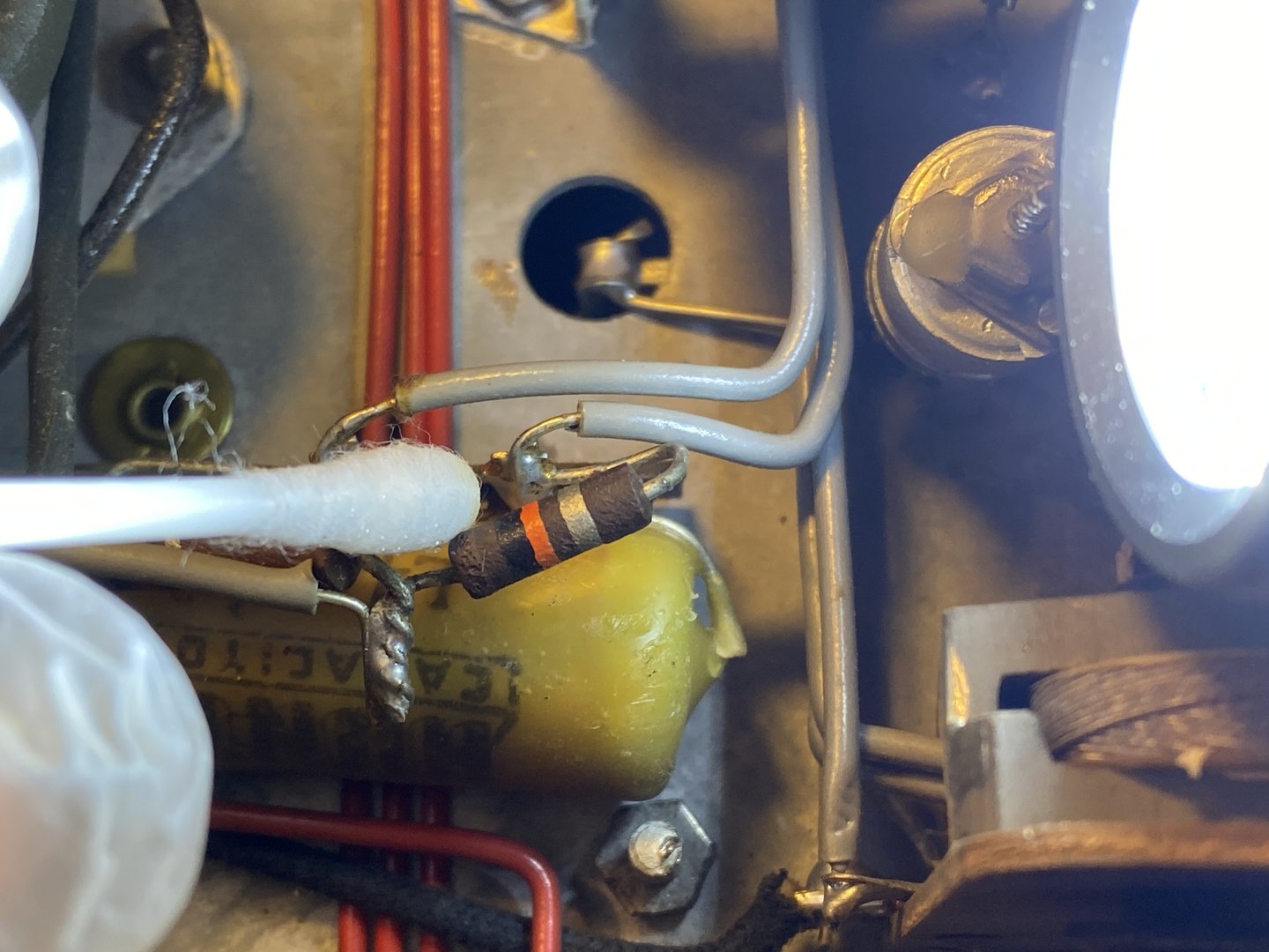

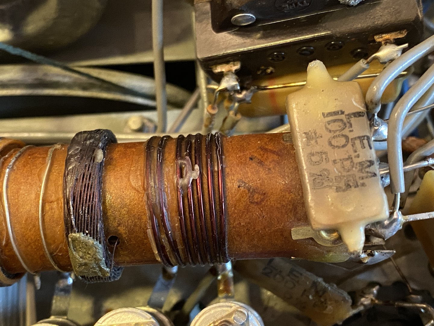

    Vi kartlegger landskapet og måler motstander. Det hender de endrer seg, særlig de med lavest motstand. Men her virker det stort sett ganske bra. Alle kondensatorene må byttes ut, med unntak av de aller minste.. de pleier som regel å holde.
    "Hunt's - for ekte menn"
    Disse her tror jeg holder.. bare jeg ikke rører dem, hehe

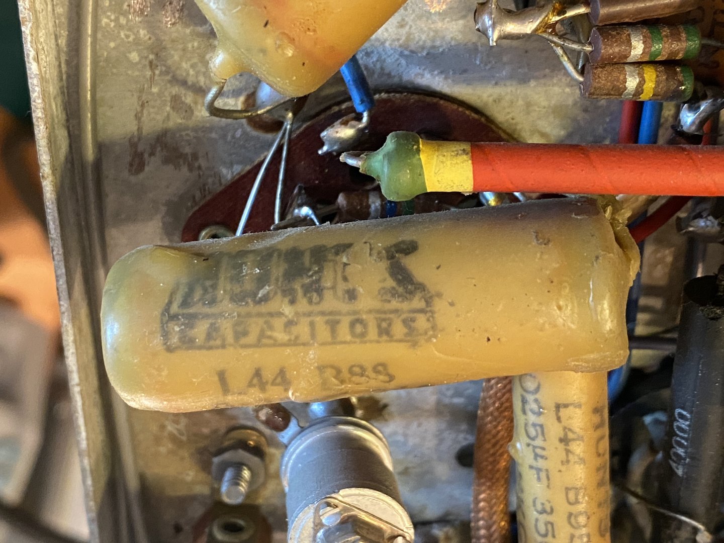

    Hunt's!! Hunt's!! Motstandene bærer preg av å være håndmalte, og fargene sitter ikke alltid like godt. Litt detektivarbeid må til.
    Det er en ting som er viktig for meg med denne restaureringen. Hver bidige gang jeg har et prosjekt, så ryker jeg på en tusenlapp hos Mouser eller Elfa for deler jeg ikke har, og som jeg bestiller ekstra av, pluss annet som er kjekt å ha. Delelageret vokser. Men en vakker dag må jeg vel ha nok til å fikse noe uten å ryke på enda en lapp? Så denne gangen tenkte jeg det skulle være litt mer plankekjøring. Jeg har et godt utvalg av komponenter, det da være mulig å fikse noe uten å måtte bestille hist og pist? Jeg vil det skal gå unna, og det skal være gratis!! Da blir jeg varm i gnierhjertet, og det er helt ærlig ikke så ofte med disse restaureringene.
    Freidig og med godt mot gikk jeg i gang, men nå kommer jeg over de største "Hunt's"-ene. 0,25µF, 250nF, hva du nå enn vil kalle det. Det har jeg.. ikke. Jeg har ikke alle delene jeg trenger! Men jeg jo det.. Jeg begynner å lage handlekurv på Mouser, som raskt kommer opp i 1000-1500-2000.. fordi kjekt og ha og free shipping osv.. også blir jeg sint. Vet du hva, hvis jeg ikke har det jeg trenger, så skal jeg pokker meg lage det!

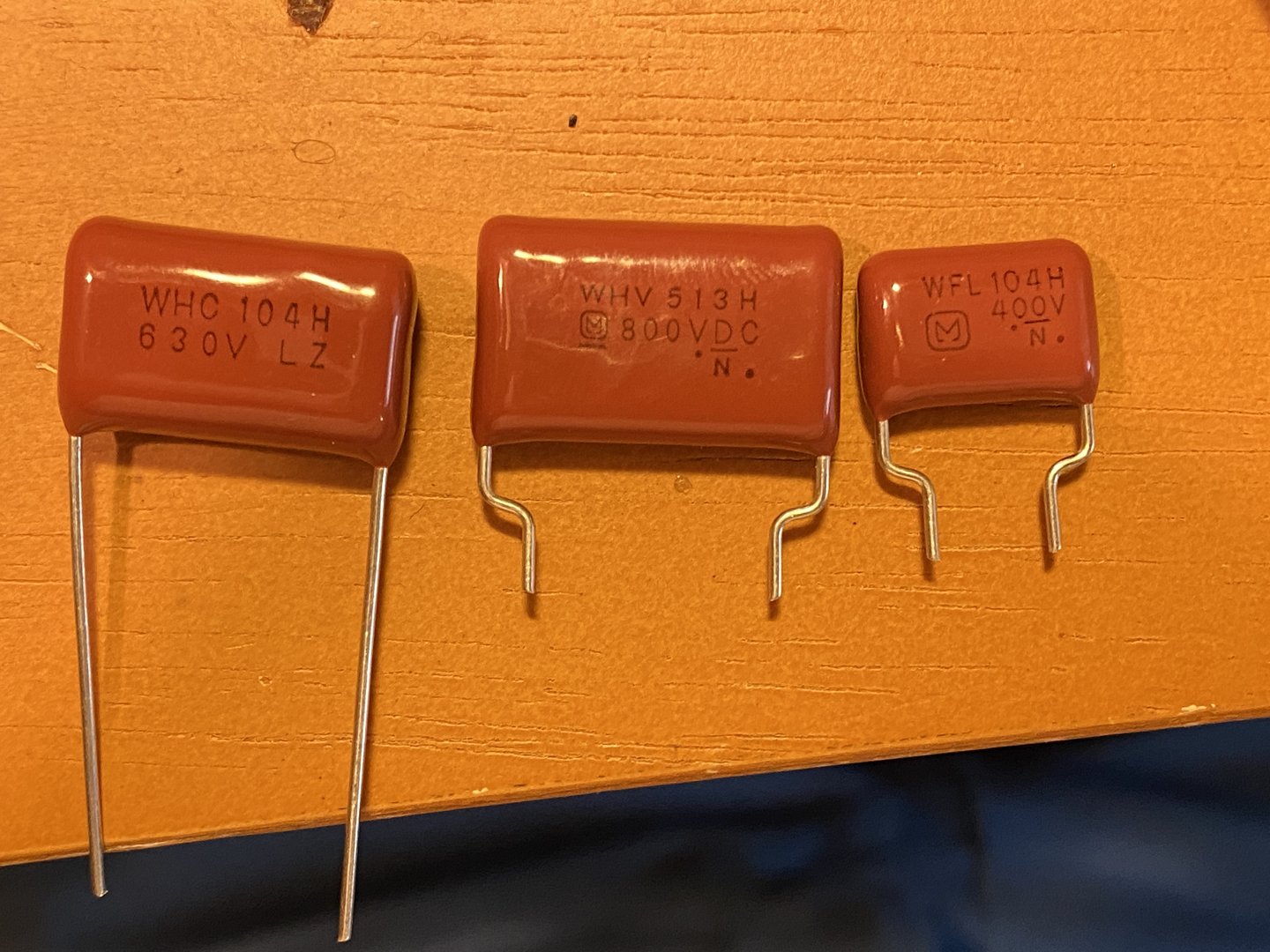

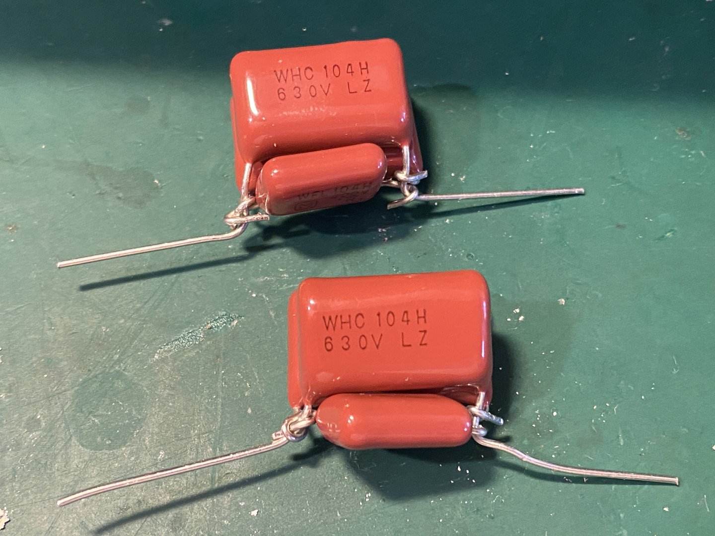

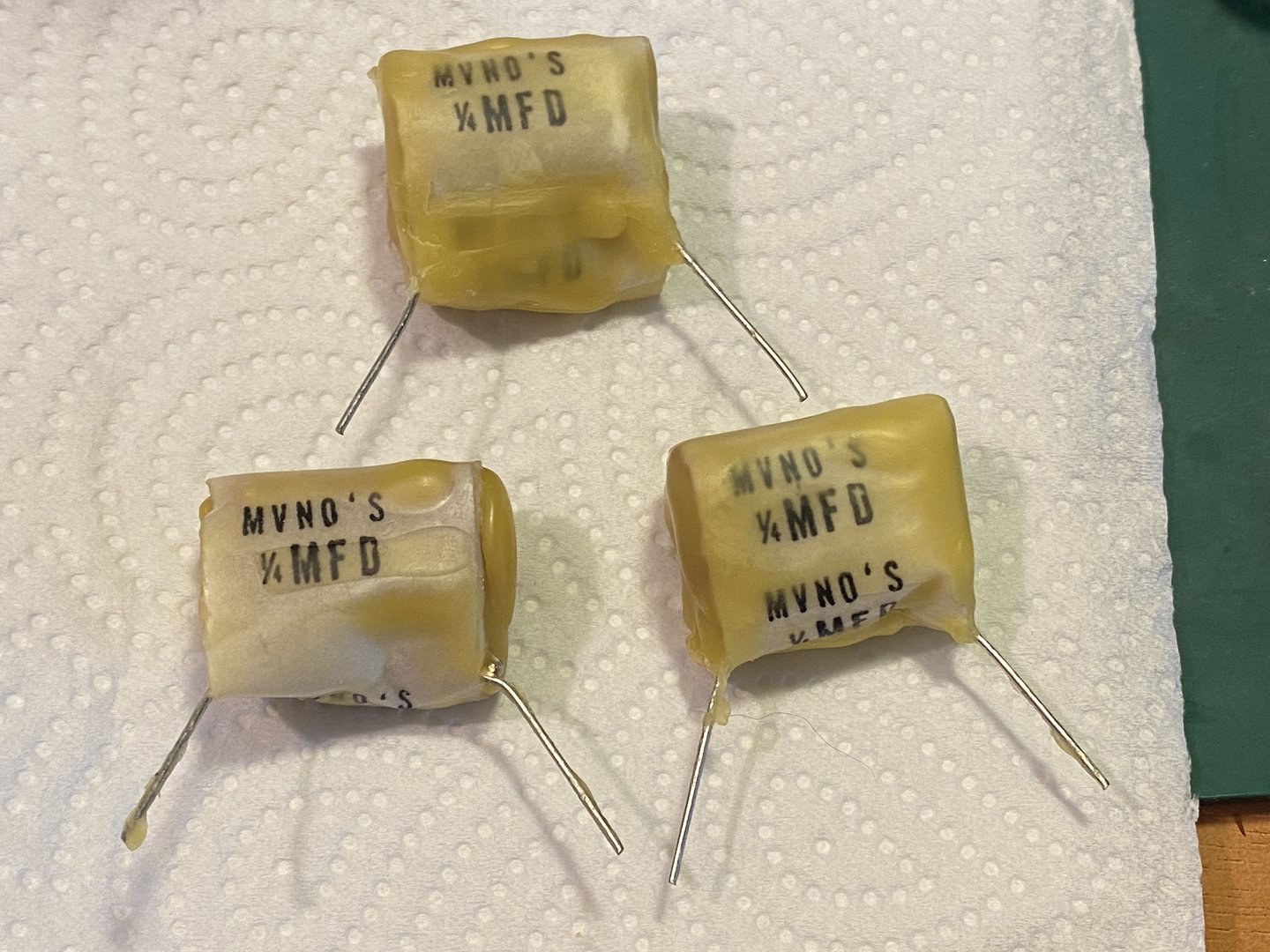

    Det er en fin mandagskveld, og jeg finner frem følgende:
    2 x 100nF, 1 x 51nF = 251nF.. akkurat det vi trenger

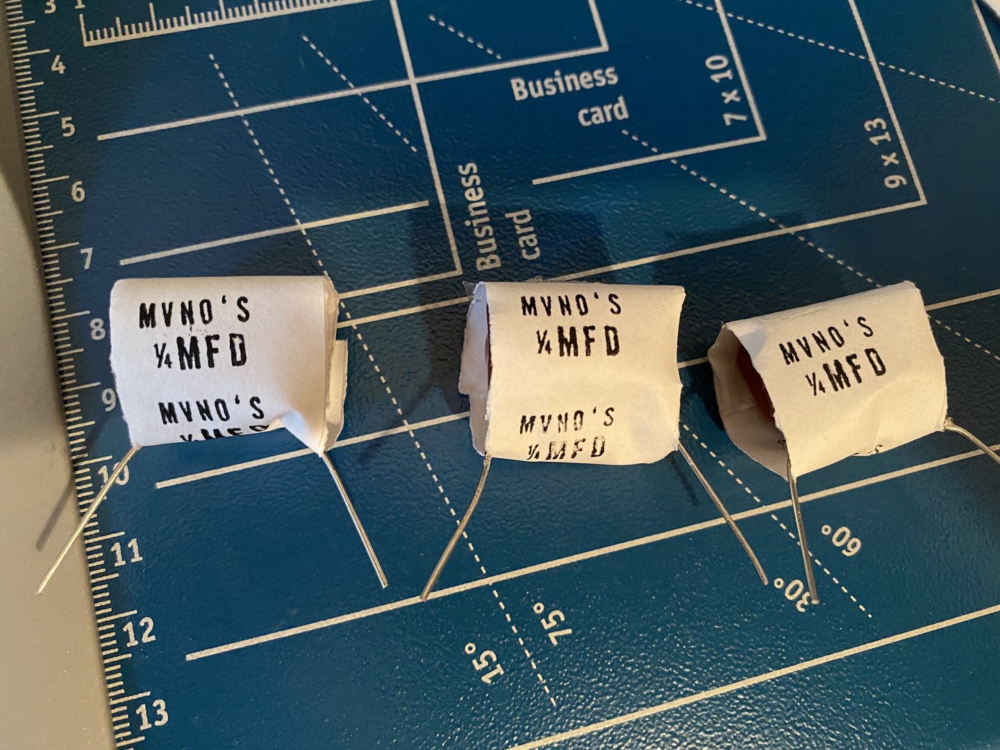

    Hva om jeg moser disse sammen til én stor kondis?
    Ikke så pent.. men det fikser vi!

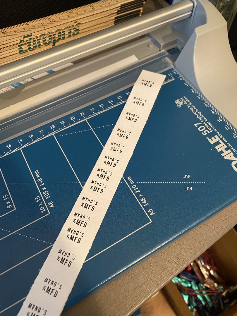

    Siden vi først er i gang, hvorfor ikke gjøre det med stil? Jeg ble veldig inspirert av "Hunt's". Disse gamle kondensatorene var av papir, dyppet i voks..
    Bomullspapir, for ekstra ekstravaganse
    Klar for hermetisering..
    ..ferdig!
    Må si dette ble ganske så stilig. Takk til kona for bivoksen, hun hjalp meg med dyppingen, så ble det litt penere.
    Nå skal det tørke til i morgen, så kjører jeg på videre. Jeg har et lite håp om å bli ferdig med innmaten denne uken. Deretter kommer linjeinngang, krets for å summe til mono, samt bluetooth etter hvert..

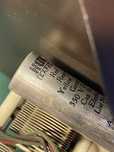

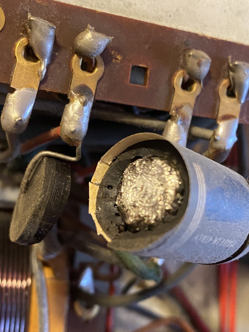

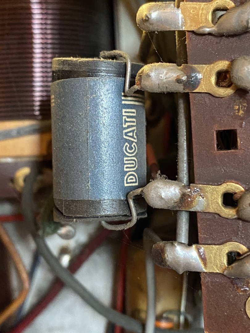

    Vi monterer kondensatorer (og noen motstander her og der). En nøtt i så måte er denne Ducatien som lå på tvers over utgangstransformatoren:
    1000 V nominell, 3000(!!)V maks. Dette har jeg ikke liggende altså..
    Hvorfor denne er spekket så standhaftig kan man bare spekulere i. Kanskje det er for å beskytte utgangstrafoen mot noe. Inne i sånne superspoler (en trafo er jo i prinsippet en gigantisk spole) kan det bygge seg opp voldsomme spenninger i gitte situasjoner. Nåh, jeg tør ikke gi beng i det i hvert fall. Så hva gjør vi da? Husk regelen: vi får ikke lov til å bestille noe! Kun skuffen, hodet og hendene. Og litt verktøy. Nød lærer naken kvinne osv.. Vi finner frem:
    2 x 20nF, 630V
    Vi trenger en kondensator på 10.000 picofarad (eller 10 nanofarad om du vil) som tåler over 1000 V. Det mekker vi ved å koble to like kondiser i serie. Da halveres kapasitansen, og maks spenning dobles, siden de deler på lasten. Så nå har vi en 10nF kondis på 1260V. Det holder forhåpentligvis! Av en eller annen grunn tok jeg ikke bilde, så forestill deg at jeg tvinner de to sammen, ett bein hver.
    Jeg merker og danderer dem ikke inn som de andre, for jeg har egentlig en plan for å endre kretsen litt, og da kommer jeg ikke til å bruke dem lenger. Men hva og hvorfor, nei det fortelles i en senere post! :p
    Trenger avløser..

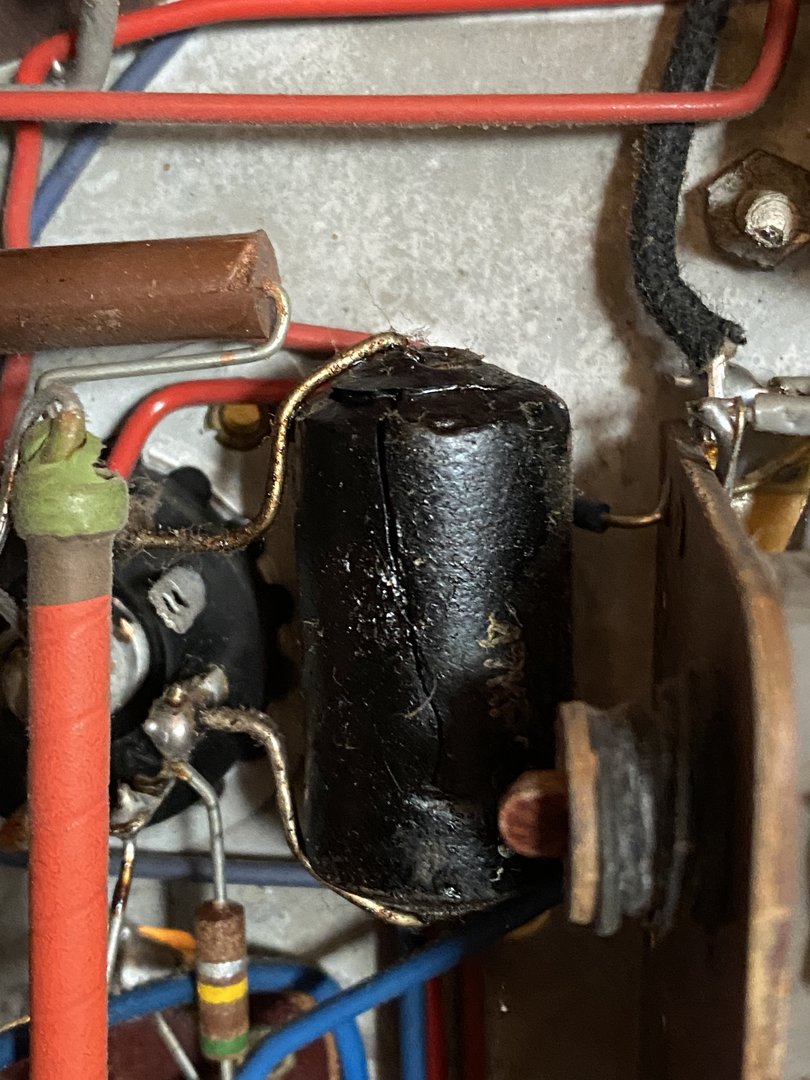

    Dette er koblingskondensatoren som leder til effektrøret. En koblingskondensator er veldig smart, for den lar svingningene i signalet passere fra én del av kretsen til den neste, uten å ta med en eventuell forspenning. Det har seg slik, at disse rørene rører rundt på nivåer som hverken bestemor eller lillegutt (eller deg selv) har så godt av å få kontakt med. Vi snakker 300-400V. Det er mye. Så danser signalet på toppen av denne høye spenningen, fordi det bare er sånn med rør. Koblingskondensatoren fjerner denne ekle høyspenningen og lar signalet passere.
    Når du nå vet hva den gjør, så er det kanskje ikke så rart å forestille seg at de blir slitne etter hvert. I hvert fall etter 70 år. Det er greit, det. Siden denne var svart og mystisk, putter vi inn noe annet som kanskje er like spennende (var også det eneste jeg hadde):

    Puuh.. det var noen timer, det! Skal vi teste rørene, da? Ja, la oss!

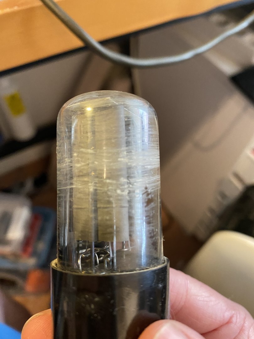

    Du dømmes herved..
    Det er ikke så uvanlig at rørene er i god behold, så jeg hadde egentlig krysset fingrene for det samme her.. men en ECH21 var dau, gitt. Ai, ai, ai.. What to do? Jeg liker å lage ting, men å mekke egne rør, der er jeg ikke helt altså. Men me juksar ikkje, og jeg har heldigvis et lite lager, som heldigvis har de rørene jeg trenger -- det er sant! Kors på halsen! Jeg har som bi-hobby å samle på gamle rør som ligger løst som ingen gidder ha, også katalogiserer jeg dem og ser om jeg kan gjøre noe med dem. Denne gangen var det flaks..
    Arnes rørhylle + moderate rørsamling. Kjekt å ha, osv..
    Da var det (snart) fredda.. talast!

    Har du sjekket hvordan glødingen til rørene er kablet?
    At de er tvinnet godt og rutet slik at de ikke ligger nært lydførende kabler og pinner på rør.
    Bør jo helst ligge inntil kantene inne i kassen på sin vei fra rør til rør.
    For å unngå 50Hz brum på utgangen.
    Nettledningen er vel også moden for utskifting.
    Har ikke rørt de kablene, de er som originalt. Generelt pent arbeid der inne, men vi får se når vi får den i gang..
    Nettledningen er i overraskende god stand, myk og smidig og hel uten noen form for sprekker. Så lar den bli værende.

    @ToreP : Dette er til dels din skyld. Samtidig er det også en liten avsporing, for å holde alle (inkludert meg selv) på pinebenken litte grann før vi gjør Den Store Prøven ved å sette strøm på radioen og fyr på huset.
    Hvorfor er det Tore sin skyld? Da jeg mekket disse "MVNO"-kondisene, så sa han at jeg lagde egne kondensatorer. Jeg følte meg litt som en juksemaker da, fordi jeg jo egentlig bare kombinerte noen eksisterende kondensatorer som andre hadde laget, og tok en fin etikett på dem.
    Så er det også slik, at "superkondisen" fra tidligere post (den Ducatien som @duc916 så gjerne ville ha, og som jeg nettopp klarte grave ut av søppelkassen), som jeg erstattet med en duett - den ønsker jeg å endre litt på. La oss spole tilbake:
    Denna kammeraten her... som forøvrig satt der... ble erstattet med disse to
    Det er bare ett aber med hele opplegget. Det er mulig den har en spesiell og annen funksjon, siden den tåler så høye spenninger. Men det kan også være, at Radionette valgte en overspesifisert del, rett og slett fordi kvaliteten var bedre. Det som i hvert fall er sikkert, er at den kondensatoren sørger for å strupe frekvensresponsen til hele maskineriet. Litt utregninger basert på det 7C5-utgangsrøret tilsier at stort over 8Khz får du ikke.
    Så tenker du kanskje, hææææ?? Hvorfor gjorde de noe slikt? Dårlig gjort! Svindel!! Men nei, det var nok både bra og gjennomtenkt den gang. Med unntak av spesiell bredbånds-radio og enkelte tidligere kortlevede formater, så fikk du ikke stort mer ut av hverken radio eller grammofon. Det vil si, alt over var støy og knitring. Så ved å filtrere ut øvre frekvenser låt det rett og slett bedre.
    Nå er vi derimot i 2021, og vi har High Fi på alle bauger og kanter. Jeg trenger ikke 20Khz, men 15 hadde vært supert? Eller litt mer enn 8? Høyttaleren klarer det i hvert fall, det har vi sjekket! Men for å få til det... trenger vi nye kondensatorer, med høy toleranse for høye spenninger.
    Bland dette inn med min dårlige samvittighet og "laga sjæl", så skal vi gjøre det ordentlig. Slik at jeg kan si at ja, jeg lagde det selv. Så vi lager våre egne kondensatorer, fra bånn! Dette blir moro!
    Det skal sies, at dette er noe jeg har puslet med og forberedt i lang tid. Mye research og litt prototyper her og der, så jeg er ikke helt grønn. Men den kommentaren til Tore gjorde at jeg fikk en tupp bak.
    Fire lag; to til hver pol
    I dette designet har jeg brukt fire lag med kobber, som er isolert fra hverandre med polypropylenfilm. Her er lagene for hver pol koblet sammen med rent kobber, og igjen en hovedleder ut av kondensatoren som er 1mm belagt kobber.
    Ferdig innmat!
    Dette vikles og kobles sammen. Kapasitansen avgjøres av total overflate, hvor langt unna lederne er hverandre, og selvfølgelig materialene som er inne i bildet. Alt dette kan regnes ut, men siden det er håndarbeide er det alltid lurt å teste litt! :) Så må vi ha finish også:
    Tada!
    Det er to varianter her, nr 0 og nr 1. Jeg har eksperimentert med ulik vikling og mønster i kobberet, men grunnstrukturen er ellers lik. Gjennomtrukket med voks -- ikke bare for stilens skyld, men også for å isolere bedre under høye spenninger.
    Så nå har jeg to varianter jeg kan teste med for ulik frekvensrespons! Hadde disse vært i butikken hadde de nok vært temmelig dyre. Bare materialkostnadene er 40kr per stykk, og mesteparten av det er kobber. Denne oppskriften kalte jeg for "Fyrrig flamme", nettopp på grunn av alt kobberet. Også har jeg noen små triks inni der, som gjør at de ikke kommer til å låte sterile, men ha en liten egenlyd -- om det er positivt eller negativt gjenstår å se. Litt moro må man ha.
    Dette blir stas!

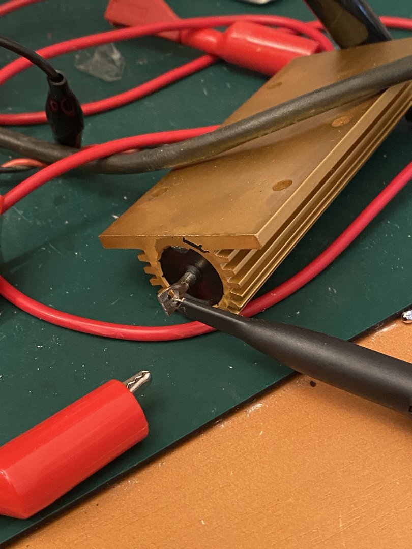

    Skru på strøm?? Er vi klare?? JA!!
    Plugger i kontakten og kjører på.
    Skrur opp spenningen..
    Ingenting skjer. Holder høyre hånd på hjulet til autotrafoen så jeg kan styre nettspenningen, og øynene fiksert på multimeteret som måler likestrømmen inni boksen.
    Tikk..takk..
    Skrur opp spenningen litt til, til 150V. Helt stille.
    Så, saaaaaakte men sikkert begynner spenningen fra likeretterrøret å klatre oppover. Som en kjempe som har ligget i dvale i skogen, hvor mose og trær for lengst har vokst over som et teppe. Dette er rett og slett fascinerende. Vi øker nettspenningen og fortsetter vekkelsen. Og der, nesten et minutt etterpå, er alt stabilt og fint.
    Menneh.. er det lyd da?
    Ja!!
    Den er ikke koblet til høyttaler nå, men en 8 ohms motstand. Eller fast last, som man kaller det. Det funker!! Hurra!! Skrur den av igjen.
    Bytter endeplugg fra gammel til ny
    Ser ut som den nye pluggen er jordet, men den er ikke det. Dette apparatet trenger ingen jording. I verste fall hadde det bare skapt dårlig lyd og støy.
    Vi skrur på igjen -- denne gangen kommer vi raskt opp på riktig spenningsnivå, selv om alt har rukket å kjøle seg ned i mellomtiden.
    På tide å teste litt kondiser??
    10nF vs "Fyrrig flamme 1" (8,2nF) vs "Fyrrig flamme 0" (4,7nF)
    For å måle frekvensrespons hadde jeg bassen på 1/3 og diskanten på 3/3. På lavere diskant er det tonekontrollene som struper frekvensresponsen.
    Hver rute er 1Khz
    Det var som forventet det her - ingen ubehagelige overraskelser i hvert fall. Så vi vet de fungerer, og vi kan bytte og høre senere, når alt er koblet sammen inne i chassis. Men frekvensresponsen er langt lavere enn jeg hadde håpet. Uansett - lytting er eneste måte å finne ut av dette på! Er ikke sikkert det låter bedre med de andre kondisene, men det får tiden vise.

    Hvis jeg tolker dette riktig, så viser siste bildet at du har opptil ca 4-5 kHz?? Hvis det er riktig, så tror jeg du skal være svært fornøyd med det på en gammel dampradio...:cool: Artig prosjekt.....
