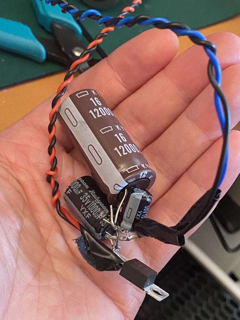

    Så, bare som et siste innfall før jeg demonterte hele saken, så prøvde jeg koble BT-modulen til strømforsyningen jeg har på benken. Og.. det gikk knirkefritt... Høh?? Er det strømforsyningen min? Den som var så kjekk og pen? Var det for lav spenning inn til regulatoren? Nei, det hadde jeg sjekket. Kunne det være at jeg hadde for liten kondensatorbank? Jeg hadde 1100µF og tenkte det var flott. Den modulen trekker 20-25mA. Var ikke superstor rippel heller. Men, skitt au, vi prøver oss:

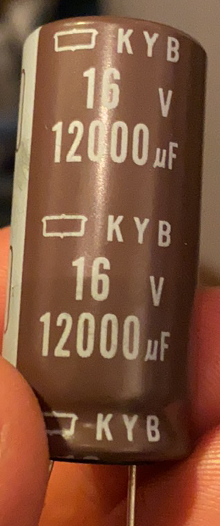

    Lang, tykk og brun. Nesten i meste laget for den stakkars spenningsregulatoren
    Nå har vi 13000µF til sammen. Og NÅ er det andre boller! Alt går som smør, null rippel på strømmen og ingen problemer. Hurra!!!
    La oss for øvrig ta et lite skritt tilbake. Dette med kondensatorbanker og hvor mye "lytterkapasitet" som er i en forsterker er jo noe det ikke er uvanlig å prate om. Høye tall er bra. Jo større tiss jo bedre. Osv. Men det blir veldig fort fokus på antall mikrofarad, og lite snakk om spenning.
    En rørforsterker har kanskje 100µF strømreservoir. Da høres det veldig lite ut, sett i forhold til denne som fôrer en liten BT-modul, som har 13000µF. Hvordan går det an? Jo, det går an fordi mengden energi i en kondensator er et forhold mellom spenning og kapasitans (mikrofarad). Og den øker eksponensielt med spenningen.
    Som eksempel, så vil en 12000µF kondensator ladet opp til 16V inneholde 1,5 Ws (1,5 watt i ett sekund) -- mens oppladet til 32V, gir den ca 6 Ws - fire ganger mer! Så neste gang noen slår seg på brystet med enorme lytterbanker, kan det være interessant å vite hvilken spenning de kjører på.

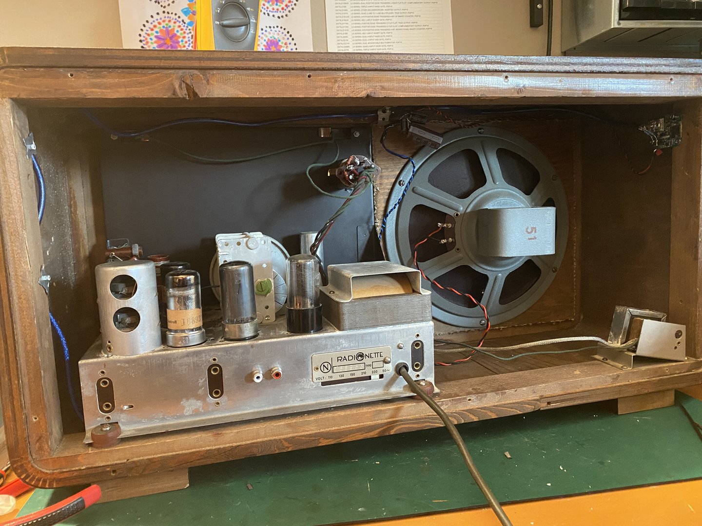

    Nok prat. Saken spiller!
    Ferdig montert + ferdig installert
    Men hvordan låter det? Det er nå jeg skal snakke om hvor nydelig og naturtro lyden er, med single ended rørforsterker, ren klasse A, norsk håndverk osv. Men det er litt som å høre en telefonlinje altså. Når det er sagt, så trenger den spilles inn. Komponentene må få liv i seg igjen, og ikke minst høyttaleren trenger løsne litt (på den gode måten). Kona liker den, det er jo viktigst. Så vi setter den på kjøkkenet og kjører på.
    Nå, etter noen dager (litt sen med å skrive), så må jeg si den låter betydelig bedre. Spesielt lydopptak fra gamle dager høres veldig fine ut. Kanskje ikke så rart. Å høre radio på den er flott, og kona sier barndomsminnene strømmer på -- hun elsker den virkelig!
    Ja, det låter fint på sin egen måte. Men det er definitivt lo-fi. Jeg ville ikke hatt den som hovedanlegg. Det er en annen type lyd, med egen sjarm. Men er den bedre en Bose SoundLink II?
    Definitivt! :cool:
    Nå blir neste å justere radiomottakeren, samt snike meg til å prøve de hjemmelagede kondensatorene, for å se om lyden blir bedre.
