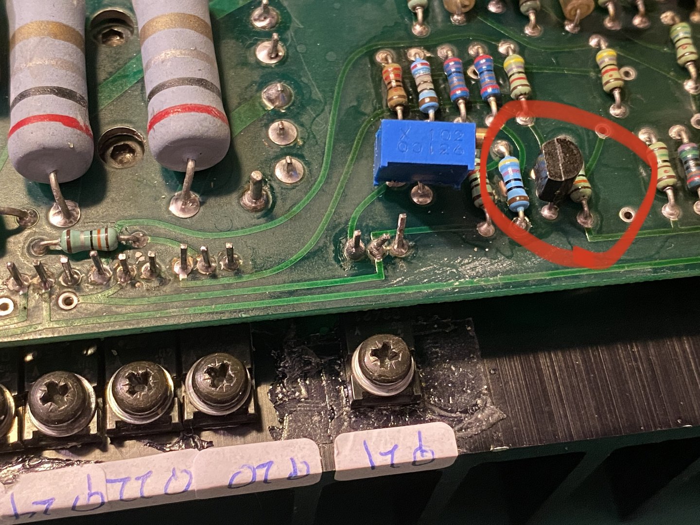

    Ja, da røyk det av denne:
    Målte den, boksen falt til "nullmodus" og dro 17W. Så tenkte jeg, hva skjer om jeg setter på bittelitt signal mon tro.
    Kom ikke noe særlig på høyttalerutgangen, men strømforbruket steg i taket, og poff kom det røyk.. og jeg som er så nøye med å sette variacen på 0V og sakte øke for hver minste lille greie jeg gjør!! 😨
    Kan jo alltids håpe på at det var den som var bøs hele tiden. Heh..

    Ja den lille to 92 transistoren du ringet rundt , klarer du lese den , jeg pleier ta mobil bilde evt blåse det opp og lese :)
    Jeg mistenker en eller to i arbeids laget 8 mann " ditt entene r død ller brukket rygg q23-32altså power transene )

    Der ser jeg tydelig at det er en motstand som er brent eller svidd. Umulig å tolke den opprinnelige verdien på den ut fra bildet.
    Videre ser jeg at du fremdeles har enkelte loddinger som gjør meg mistenksom. Bruker du forstørrelsesglass eller lupe når du lodder?
    Har du en i omgangskretsen med "utvidet" loddekompetanse? (De vet umiddelbart hva de skal se etter ved dårlige loddinger).
    Lupen gjør også at du lettere ser brudd i printbanene der hvor du har høy temperatur og mekanisk vandring i komponentene.
    Den mekaniske vandringen kan gi mikrobrudd som kun opptrer når temperaturen øker.
    mvh Knut Runar

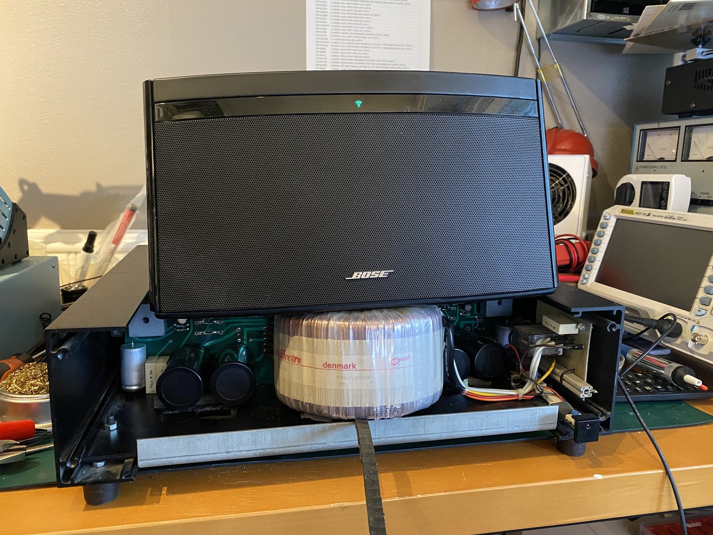

    Så var det på tide å få "Michael" på benken igjen. Fyre opp og sjekke litt på varmekameraet om jeg ser noe spennende.
    Som vi husker fra tidligere episoder, så svant strømforbruket på venstre kanal langt ned i støvelen, og da jeg prøvde kjøre noe signal på den, røk en motstand. Så det første jeg gjør, er å friske opp alle loddepunkter på oversiden, i tillegg til å dra ut og erstatte den som nå ser ut som en liten, brukt sigar.
    Jeg fyrer opp, og noterer meg at strømforbruket stiger til 27W. Ikke all verdens, men bedre enn ingenting. På tide å få ut varmekameraet!
    På mindre enn tre minutter freser den ene transistoren opp til kokepunktet. Strømforbruket faller ned til 17W igjen, som tidligere.
    Det var her jeg var sist. Hadde jeg prøvd meg på noe signal inn nå, hadde den samme motstanden sikkert røket igjen.
    Jeg er egentlig veldig lei av denne boksen her nå. Men jeg har fortsatt ikke anlegg nede på hobbyrommet, som nå også er hjemmekontor. Hva med den andre kanalen, da? Hvordan oppfører den seg?
    Denne blir også varm.. men tar mye lengre tid. Strømforbruket er på oppmot 100W. Går fint detta
    Jeg vet ikke om jeg har blitt så mye klokere egentlig. Må nok bare dra ut begge kortene, også måle og sammenligne for å se om det er brudd noe sted. Eller om en transistor synger på siste verset. Sånn litt på måfå, siden kretsskjemaet er sånn nesten halvveis verdiløst 😫
    Mvh drittlei 😞
