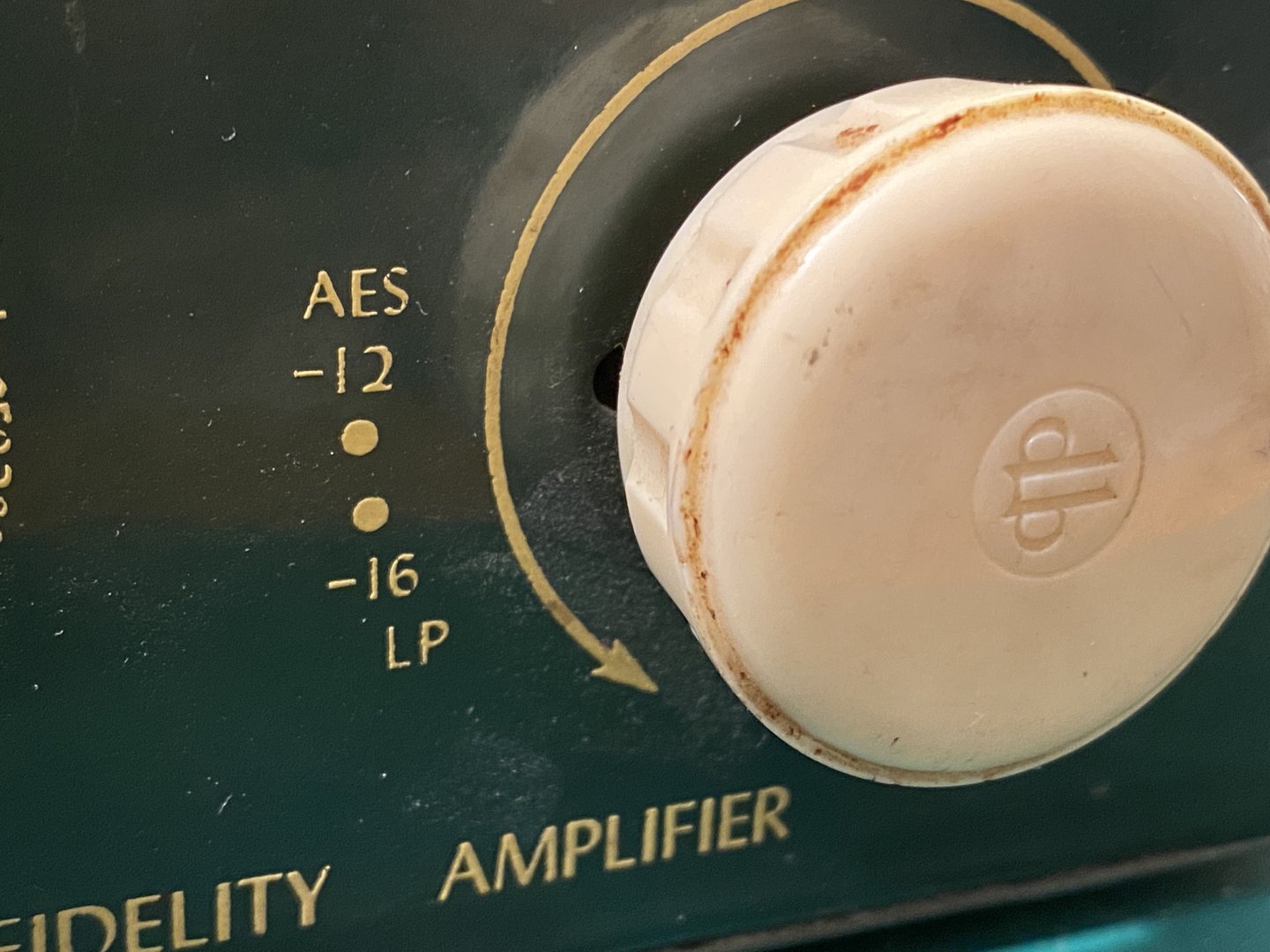

    AES? LP? Dette var tiden før RIAA, så en god forsterker lot deg justere etter hva du hørte på
    David Bogen var ikke hvemsomhelst. Etter å ha begynt med videresalg, for så å produsere egne intercom- og PA-systemer fra ca midten av 1930-tallet, kastet de seg på Hifi-bølgen som kom på tampen av 40-årene. Det var etter hvert mange som ville ha en del av den kaken, men Bogen var blant de første. Med en fartstid og erfaring som strakk seg omtrent like langt som teknologien selv, var de så godt rustet som noen til å ta opp hansken og definere en ny æra av høykvalitetslyd! Sjefsdesigner Bernard Kardon la hele sin erfaring i denne boksen, godt hjulpet av kollega og bestekompis Sidney Harman, som hadde jobbet hos Bogen helt siden begynnelsen.

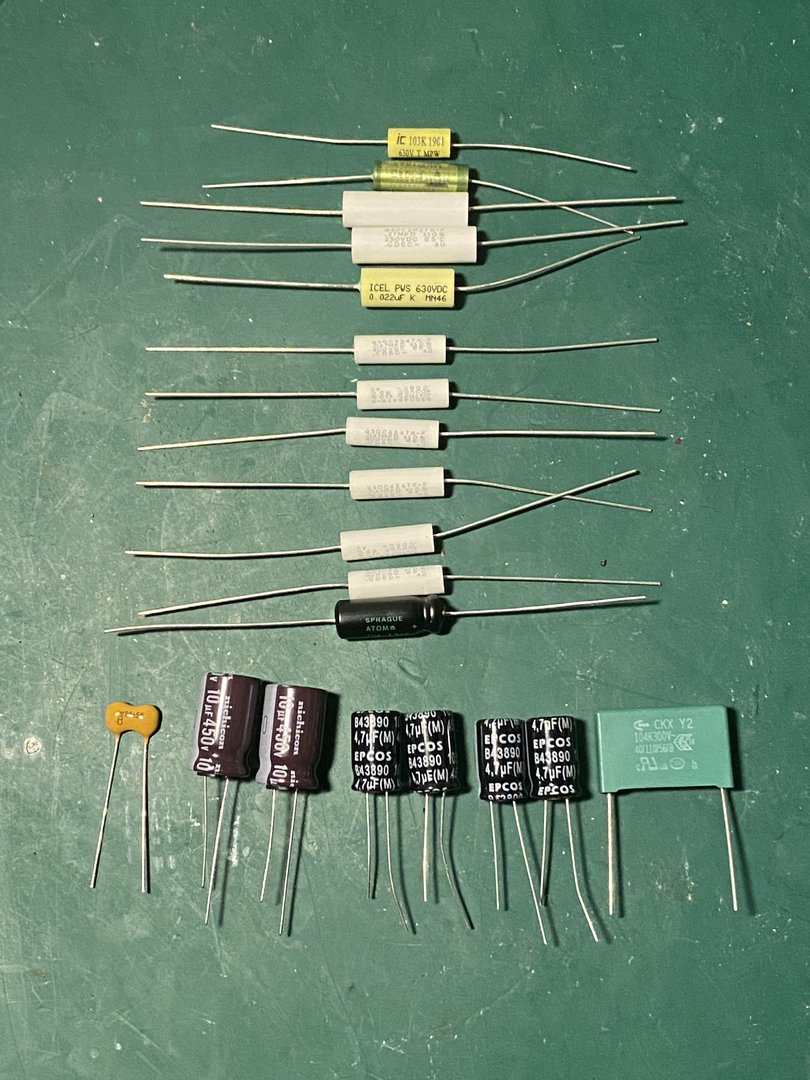

    Da kom endelig pakken fra Mouser, og nye deler var på plass!

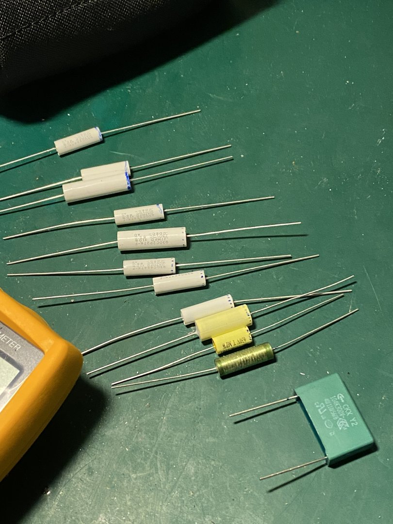

    Første oppgave nå er å rive ut alle de gamle kondensatorene, sørge for at kretsene er helt frakoblet og måle motstandene. Utrolig nok er det bare to av dem som er utenfor spekk - resten er like gode som nye!
    Så er det å måle de nye kondensatorene og merke dem etter hvilken leder som er ytterst. De var nøye med slikt i hine hårde dager, og det var riktig å sette alle kondensatorer riktig vei. Det hjelper mot during, og vi liker å gjøre det ordentlig, så da gjør vi det.
    1. Nye kondiser.... 2. og 3: Forskjell i brum på en kondensator satt rett og gal vei
    Da var alle målt og markert, klare til å settes inn! Litt mindre enn de gamle også..

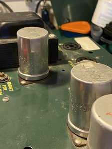

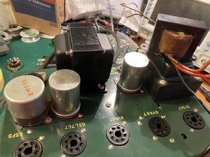

    Jeg sa opprinnelig jeg skulle borre. Det har seg slik, at det på toppen av forsterkeren er to kondensatorbanker som sørger for stabil og fin strømforsyning. De er montert øverst fordi det ser fett ut. Og ikke minst, fordi de er litt store -- kraft tar plass! Men vi kan ikke bruke dem lenger, de lekker strøm og vil bare skape baluba.
    Fete kanner
    Man har liksom tre valg når det kommer til sånt. Enten a) bytte dem ut med noe nytt. b) koble dem fra, og snike noe inn i chassis i stedet. Da står de mest til pynt (men pynt er jo fint), eller c) røske ut innmaten og sette nye kondensatorer inni.
    Jeg lekte veldig med tanken om c), men fant ut etter hvert at erstatningskondensatorene var små nok til å få plass inni. Det, samt litt graving i hvilke tungmetaller og annet som kanskje er i dem, gjorde at jeg av hensyn til husfreden valgte b). Da vil de fortsatt trone på toppen, mens litt magi skjer under panseret..
    Vi går til verks, og løsner forsiktig én og én av de ærverdige voksrullene som nå sikkert er dødsfeller. Kobler til nye, friske og tilnærmet evigvarende erstatninger, samt sørger for litt mer moderne sikkerhet. Den originale strømkabelen er faktisk ganske flott og fin, så den får være med videre!
    Her henger alt sammen ved å lodde komponentene i hverandre, så pent er det ikke helt.. men funksjonelt!

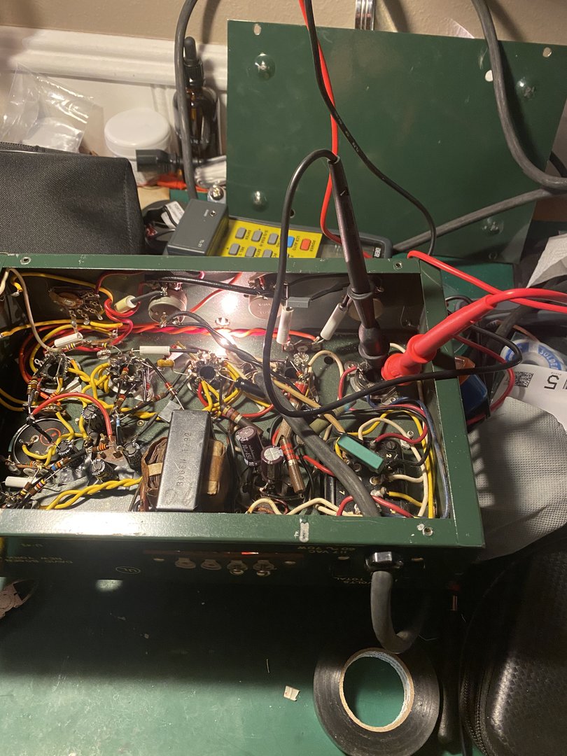

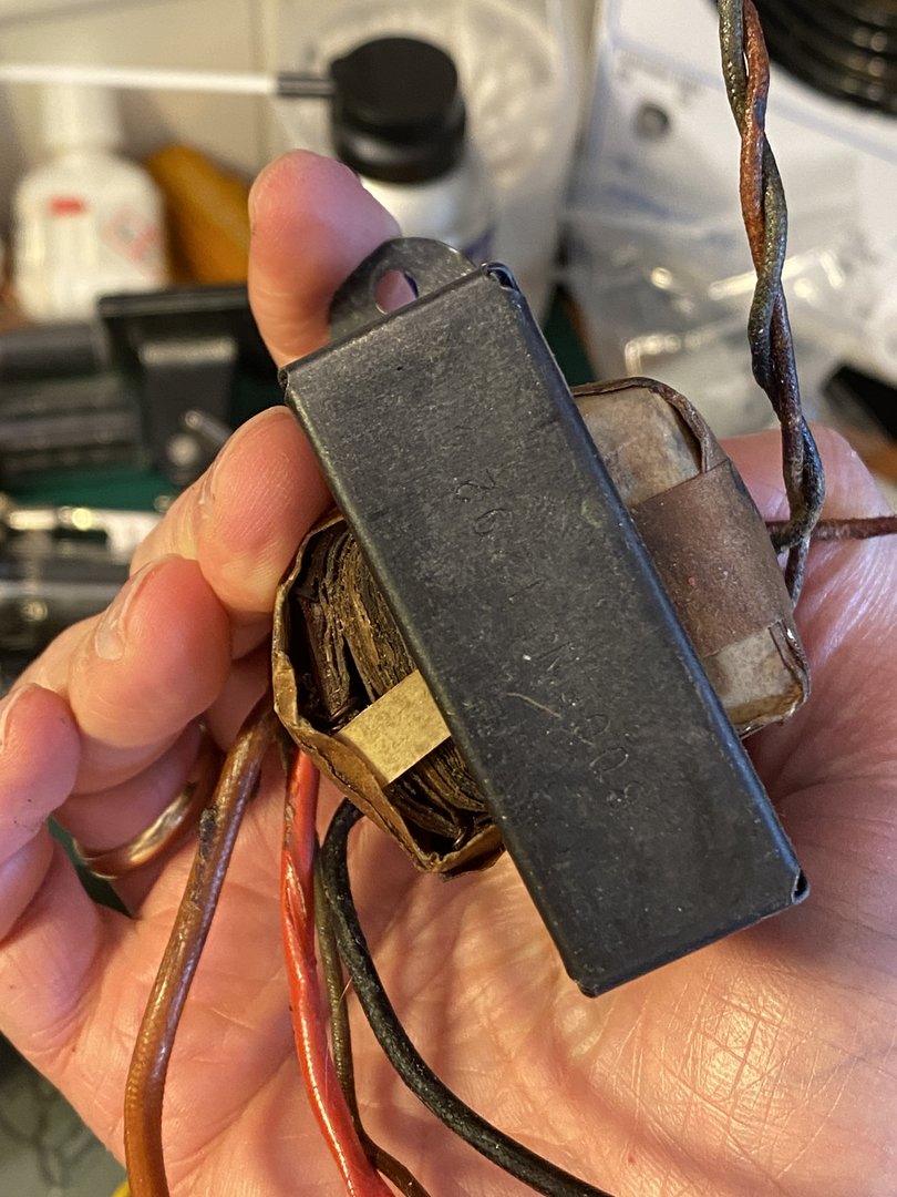

    Vi kobler til og øker spenningen forsiktig. Alt virker ok, spenningene ser riktig ut... vi er oppe i 117VAC, akkurat der vi skal være. FZZZZZZT!!!!! SPREKK!! KRAKLE!
    Å guri malla, hva skjer? Jeg rekker akkurat å skru av strømmen, men ikke før en liten poff kommer fra utgangstransformatoren.
    Ser du den lille svarte flekken?

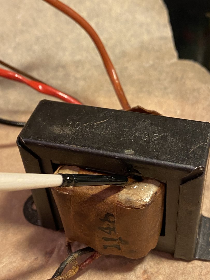

    Auda.. her er det en liten venn som ikke helt hang med. Hvordan kan så det ha skjedd? Det er flere muligheter, men høyst sannsynlig har den enten morknet etter flere år liggende på loft eller i kjeller, eller noen har prøvd den, enten a) i nyere tid, eller b) uten høyttalere koblet til.
    Rørforsterkere må alltid ha koblet til en last, hvis ikke stresser det utgangstransformatoren noe voldsomt. En annen viktig sak, er at de tidligere nevnte kondensatorene begynner å lekke strøm fra den ene siden til den andre. Dette merker man kanskje ikke sånn umiddelbart, men fortsetter å bruke forsterkeren likefrem. Hvis du hører noen si de har rør-hifi fra 50-60-tallet som fortsatt fungerer originalt, så er det et godt tegn på at de kanskje snart trenger kjøpe noe nytt. Sakte men sikkert blir det høye spenninger der det ikke skal være høye spenninger, og maskiner fungerer litt som oss mennesker sånn sett. Det begynner å svi litt forsiktig, og passer man ikke på kommer det både sår og blemmer!
    Men hva gjør vi nå da??? Vi gir ikke opp, det er svaret! En ny utgangstrafo er surt... så vi må finne på noe smart. Aha! Hva med å prøve å prøve en reparasjon?
    Det krever litt forberedelse, men utføres på følgende måte:
    0) Koble fra trafo
    1) Sørg for å ølle kona godt og rikelig.
    2) Skru stekeovnen på, maks 80 grader
    3) Bak trafoen en god stund, så den blir skikkelig gjennomvarm
    4) Forsiktig pensle passende oppvarmet lakk ned inni der, så det trekker godt inn. Litt om gangen, så all luft kommer ut
    5) Hvis du ikke har skrudd på avtrekk enda, bann og svert litt
    6) La det tørke en god uke, gjerne mer, men ikke mindre!

    Interresant, men er du sikker på at trafoen tok kvelden sånn bare helt av seg selv?
    At lakken på kobberstråden var morknet sund og dermed kortsluttet...
    og å injisere ny lakk fikser det... tja, mulig det.
    Spørs om ikke du ender opp med å må vikle den om igjen om du ikke finner en erstatter.

    Spenningene var fine og greie av det jeg kunne måle, så aner meg den trafoen har kortsluttet før. Men sånt vet man jo aldri. Ser Hammond har noen som ligner specmessig, men 10k inngangsimpedans virker å være litt knotete å få tak i, i hvert fall hvis man vil ha ned i 20-30Hz og 15W.

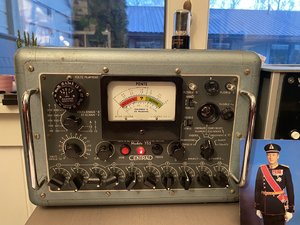

    Opprinnelig kunne jeg bare teste rørene ved å sjekke at det ikke var noen kortslutninger eller lignende, men utstyrsparken har økt siden sist. For å være på den helt sikre siden; la oss teste alle rørene i en dedikert rørtester -- så vet vi om det er liv (eller død?) i dem.
    Maskinen konfigureres, og én etter én blir de veid og målt.
    Det holdes øye med at alt går rett for seg
    Fin denne boksen her. Vi tester kortslutninger, isolasjonsevne, emisjon, transkonduktans og vakuum. Rørene er kanskje litt vassne, men fullt mulig å teste med. Unntaket er 6V6-ene, som virker totalt daukjørte. Spørs om vi ikke bør bytte ut de to utgangsrørene før vi går videre. Er ikke sikkert de klarer gi noe som helst. Jeg skal prøve grave i skuffene og se hva jeg finner.

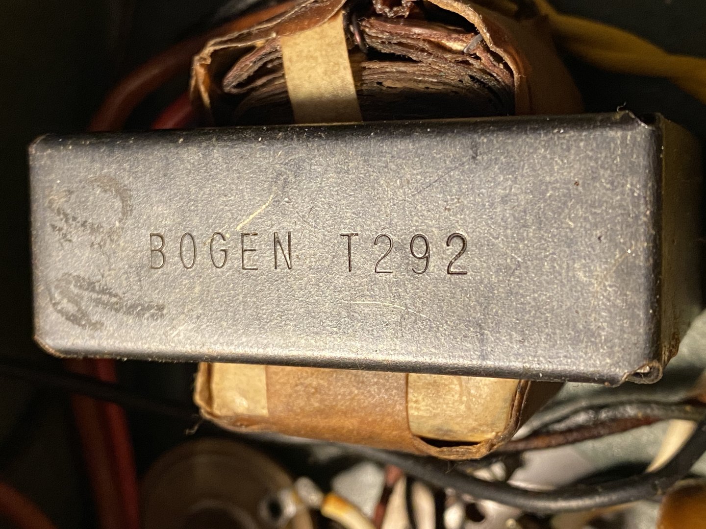

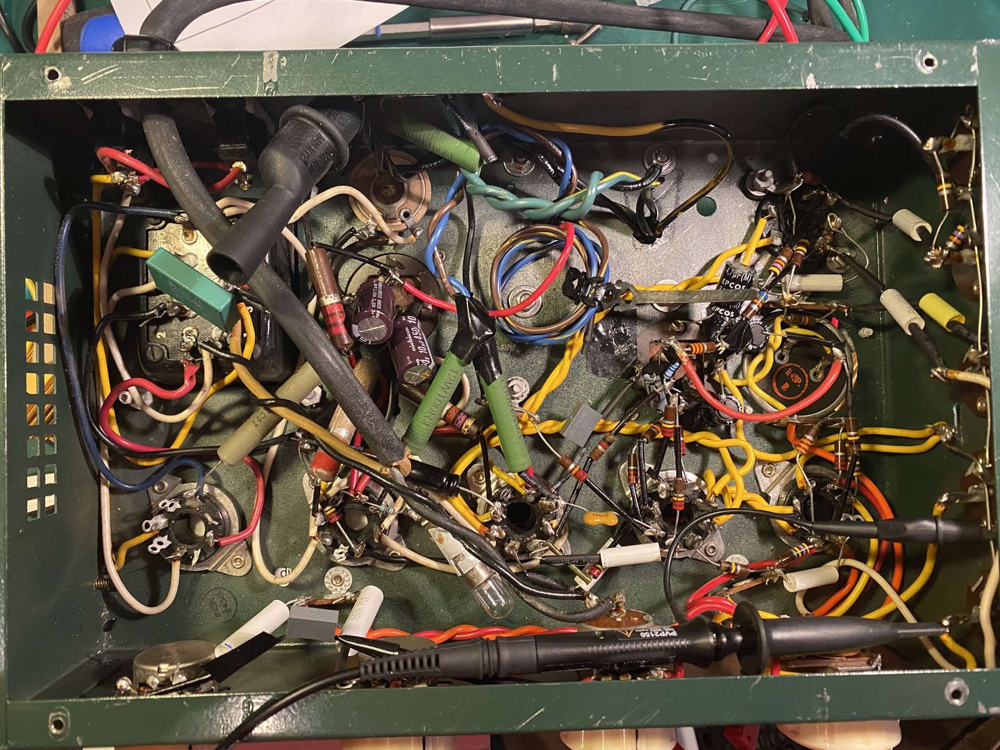

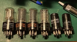

    Så var det dags for å introdusere T292, som etter endt manikyr hadde sittet tålmodig på hyllen og ventet på catwalken.
    For sikkerhets skyld ble utgangsrørene midlertidig erstattet med noe periodisk passende.
    Det er tydelig at disse er gode venner
    6V6 og 6V6GT er egentlig samme sak. GT står ikke for Grand Touring, men heller Glass Tube -- tipper jeg, da det opprinnelig var forskjellen. I dag virker det ikke som noen bryr seg, men 6V6 i metallinnkapsling var opprinnelig dyrere og skulle være bedre. Men folk syntes tydeligvis glass var penere.. så etter en liten stund byttet de plass på prisstigen.
    Vi fester T292 på plass og dobbeltsjekker alle loddepunkter. Vi er spente nå; hvordan vil dette gå?? Vil David klare seg? Eller vil det hele ende i et eneste stort fyrverkeri???
    FØLG MED I NESTE EPISODE... neida, ikke helt. Men nesten.
    Vi kobler til, og øker forsiktig spenningen -- både i volt og pikogram per mililiter. En liten kurve begynner synes på skjermen.
    SNATT! KRAKK! Skopet danser litt.
    Vi skrur brått av. Hva var det? Var det det vi trodde det var? Vel, vi har ingenting å tape. Vi begynner igjen. Denne gangen ingen ulyd. Går forsiktig opp til 80V og holder det der.
    Ole Brumm
    Joda, vi har en sinus. En del 50Hz-dur, men det er greit. Det kan vi finne ut av senere. Jeg lar den stå en stund og holde på - justerer litt volum opp og ned, osv. Men fortsatt på 80V inn. La oss ta dette rolig. La trafoen bli varm og venne seg til den nye verden. Vi vet enda ikke om den kommer til å holde.
    Jeg drikker øl med kona som sitter og strikker ved siden av. Tenker på en artikkel jeg så på NRK her forleden hvor det stod at alkoholisme ikke hadde noe med mengde å gjøre, men hyppighet. Er litt hyppigere nå under korona, altså. En halv øl på en hverdagskveld. Ender i helvete, vi.
    Så blir det sent, og best å legge seg. Jeg tar det ikke lenger nå, da er risikoen for å tryne større. Følg med i neste episode...

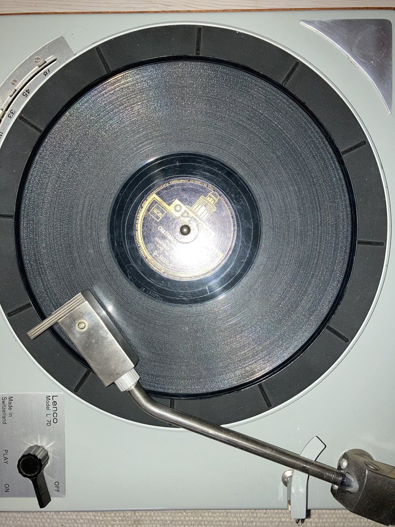

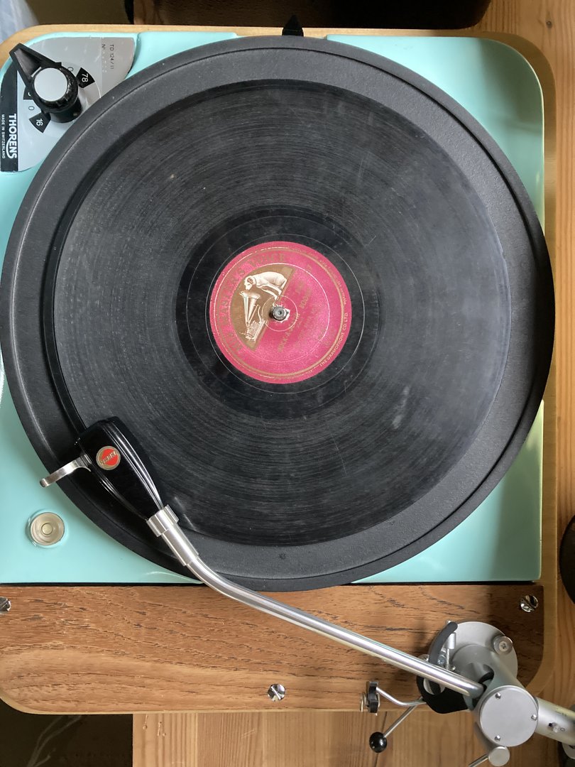

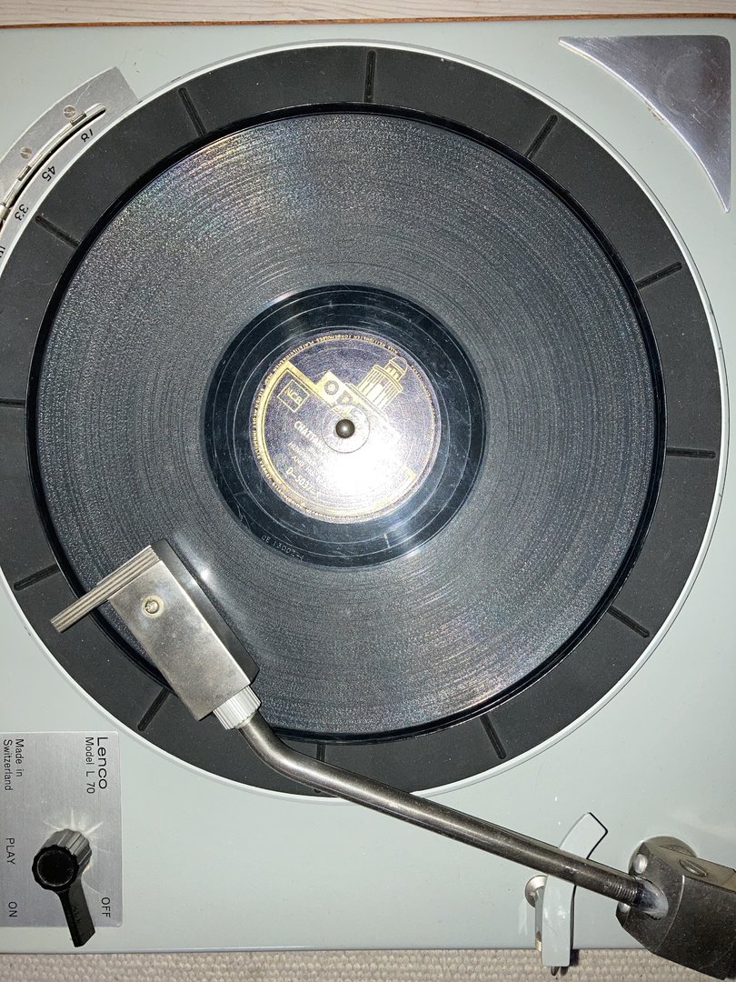

    Det blir mono og 78 plater som disse den skal få bryne seg på. Har flere spillere og pickuper for 78 plater.
    Håper fortsatt å finne Tandberg 165 BK element.
    Skal være med å arrangere ‘’78-platekveld’’ i løpet av sommeren. Da vil DB10 være æresgjest👍🏻
    Lenco L70 blir naturlig kompanjong. Lenco het Bogen i USA.

    Nok om det, jeg hamstret på Biltema og fikk de siste delene jeg trengte til å feste trafoen. Pluss veldig mye annet unyttig. Stas.
    Ny trafo, nye hull..
    Jeg sa opprinnelig i begynnelsen av tråden av jeg skulle borre. Så gikk jeg tilbake på det. Men, som de sier i utlandet: "Karma's a bitch". Dermed måtte vi trå til med en ny trafo på taket. Det krevde noe planlegging, men som en liten flørt fra skjebnen fikk jeg det aaaaakkurat til å passe, på millimeteren!
    Til venstre: Ny og gammel... til høyre: David poserer for kamera
    Ble slettes ikke så verst dette her altså. Nå gjenstår å koble villnisset inni. Vi må bruke litt ekstra motstander og koble kreativt, da vi må matche både impedans og DC-motstand til trafoen for at vi ikke skal overopphete de stakkars rørene våre. Vi må også koble+mekke til utganger for 4, 8 og 16 ohm. Det har jeg heldigvis forberedt en natt her forleden (like greit å bruke søvnløshet til noe nyttig..)

    Ledninger her og der, påny under kniven.
    Søster, skalpell takk..
    Vi kobler og måler og får alt på plass. En trafo er ikke bare en trafo, og selv de som passer må tilpasses. Impedans skal være innenfor riktig område, vi må sørge for at rørene får riktig mengde strøm så de ikke brenner opp, og ting skal helst ikke kortslutte heller.
    Til syvende og sist er alt på plass!
    Tada!
    Vi får ordnet utganger til både 4, 8 og 16 ohm. Vi dobbeltsjekker og smaker. Fint. Men spiller den da? Trippelsjekker at ingenting er koblet slik at det vil si pang, og skrur på strømmen.. "SPROINNNG!! ZAPPP!! PEW! PEW!"
    Reneste laserorkesteret der inne. Det vil si, det er trafoen som lager disse lydene. Jeg har koblet den feil vei, gitt. Den har en brun og en blå ledning, og de må være koblet i riktig fase. Den gamle trafoen hadde også brun og blå kabel, så jeg gikk etter farge, men her betydde de det motsatte. Ok, da bytter vi om. No harm done, selv om det virker voldsomt.
    Denne gangen er historien ganske annerledes. Frekvensrespons er fin, alt virker ok. Vi kobler til høyttaler og lyssnar lite. Prøver å la den stå på en stund og presse den litt. Alt fungerer knirkefritt.
    Jeg avslutter med å polere RCA-kontaktene og strømkontakten. De hadde fått noe vanvittig korrosjon på seg, så var lurt å jasse dem opp litt. Samme med høyttalerkontaktene. Vet ikke helt hva det er som har lagt seg på metallet, men det støvet var ikke sunt. Godt jeg har avtrekk.
    Good to go.
