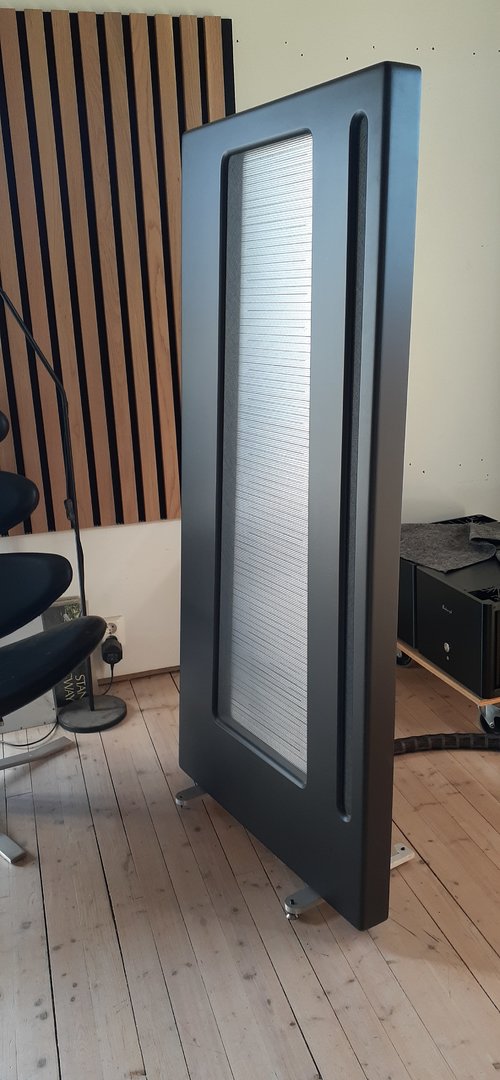

    Når man vurderer å kjøpe gamle Apogee Duetta Signature, hva vil være kjennetegn på at panelene er gode og friske? Eller omvendt, hva kjennetegner paneler som er nær «siste reis»?
    Final
    28.03.2013
    3.349
    5.785
    Bærum
    Diskant/mellomtone båndene kan være strukket ut - skjer ved klipping fra forsterker. Dette kan også til en viss grad skje som følge av tidens tann og tyngdekraften.
    Bassene begynner ofte å rasle på enkelte frekvenser fordi skumgummien som holder elementene fast går i oppløsning med tiden. Det velkjente Apogee Buzz.
    Om bassene ikke er stramme, men har skrukker er det grunn til å styre unna. Dette indikerer hard bruk og er estetisk sett no go for de fleste.

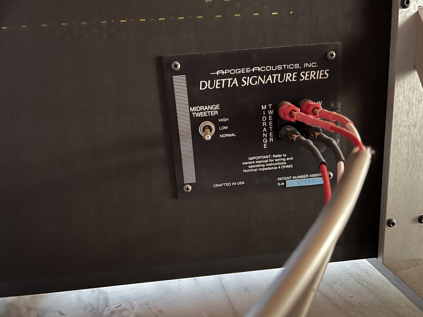

    Vis vedlegget 811940
    Jeg har kjøpt ett par Duetta Sig. (De på bildet over)
    Det viser seg at den ene har den buzz i bassen. Det virker som om de klirrer helt nederst i det ene basspanelet.
    Er det full service/bytte paneler hos en av de nevnte repratører som gjelder? Hank i Nederland eller de i UK. >Finnes det en DIY fiks på dette om man antar at det ikke er så mye av skumgummilisten som er borte?

    Hvilke forsterkere drifter dere disse høyttalerne med? Ekte bånd kan være hard kost for enkelte forsterkere :) Apogee inc driftes knapt noe lengre? Har lest at de kan levere deler til de gamle, og kan bygge på bestilling? Bli sikkert kostbart!
    Sies også at all restaurering må gjøres av utvalgte. Har sikker litt med tilgangen og levering av rep. set. Seriøse greier dette!
    Noe dumt spørmål det første ;) Det bli nok forsterkere med kraftig stømforsyninger som vis lenger frem i tråden!
    Jørgen
    Hei Jørgen,
    Har ikke vært inne her på år og dag, så oppdaget ikke de siste kommentarene før nå.... Ang spørsmålet ditt så er det flere veier å ta. Når jeg bygde mine så var det ett problem at jeg clampet alu listene direkte på membranen. Dette ga en buzz noe som jeg forsket litt på. Løsningen for meg (da) var å lime på en litt tykkere gummi list inntil det som clampet / holdt membranen ned mot rammen. Så tapet jeg over denne gummilisten og alu flatjernet og alt var OK.
    Dette var da på mine selvbygde. Når det gjelder de originale så vil jeg tro at det som er nevnt om at det som holder membranet mot bakplaten og clamper dette kan være morknet opp. Om dette er noe jeg ville gitt meg ut på selv kan jeg ikke svare på da jeg aldri fikk råd til å kjøpe noe originalt før i voksen alder. De jeg nå har er helt mint og servet av den nevnte personen i UK.
    Skal du ha glede av disse ville jeg enten sendt de du har over og fått dem fikset evt bare kjøpt noen som er renovert. Jeg fikk veldig dårlig "innbyttepris" på brukte høyttalere når jeg kjøpte mine så jeg valgte å droppe alt og kjøpe ferdige fixet. De står enda i furtebua og spiller så hårene i nakken står i grønn 90, når kilde materialet er rett.
    Beklager seint svar, du har vel fikset dette nå så send en update her i tråden :)

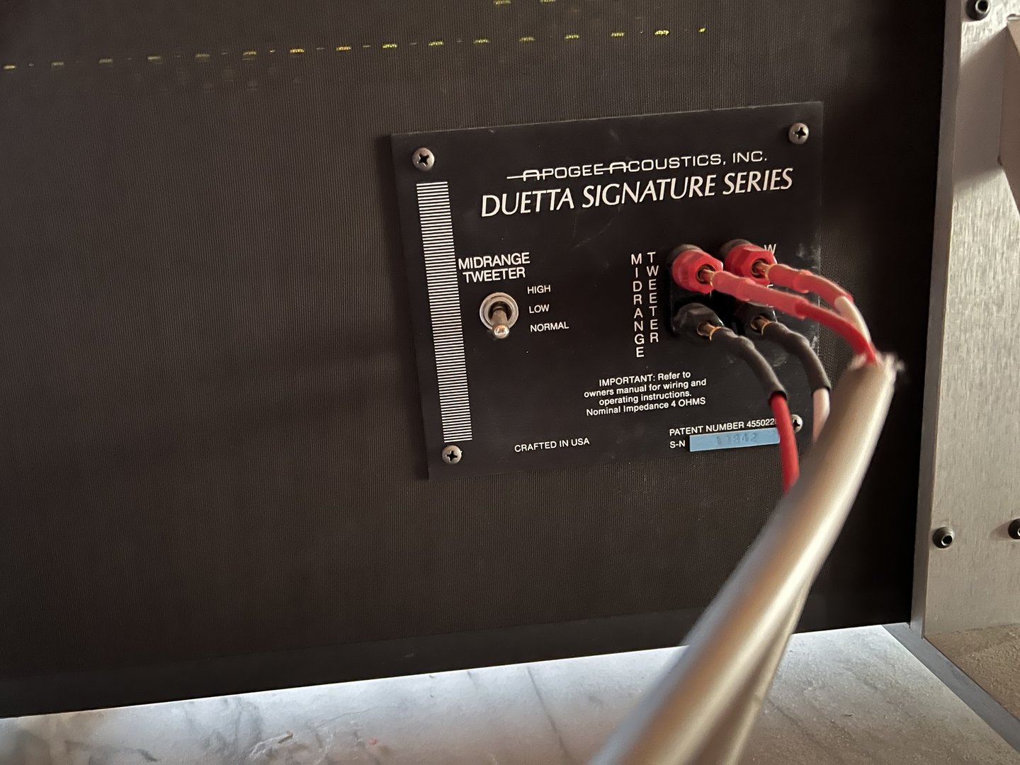

    Impedansen på både diskan bånd og mellomtone er reint ohmsk. Dvs, får du diskanten til å bli 4 ohm så er den 4 ohm over hele frekvensområdet. Samme gjelder for bass/mellomtone. Det som gjør at disse kan spise forsterkere er at impedansen på enkelte modeller går veldig lavt ned - fort under 1 ohm. Da tapper disse en hel del strøm fra forsterkeren, så en strømsterk forsterker kan være lurt.
    Når jeg bygde mine på 80 tallet så brukte jeg fatterns gamle Pioneer receiver. Den tok hverken fyr eller noe annet, men så holdt jeg meg til nivåer hvor ampen ikke klippet. En kompis kom med en PA forsterker og den var på ingen måte noe bedre, den klippet temmelig kjapt så konklusjonen da - i en alder av 16-17 år var at dette var "fæle" høyttalere.
    Vår venn i Australia vil ikke selge den nye teknologien til hvem som helst. Derfor er det enkelte utvalgte som får kjøpe de nye membranene og gjøre restaureringen av disse smykkene. Jeg gikk til UK, Hank i Nederland er en annen (som jeg ikke har vært i kontakt med) og de gjør nok begge veldig gode jobb. Jeg ville ikke kimset ett sekund på å kjøpt samme høyttalerne - da refurbished - fra noen av de som er godkjent for å gjøre disse jobbene.
    Selvplukk, DIY og kjøp av membraner fra andre funker sikkert det og, men jeg har jobbet såpas mye med dette nå at nå vil jeg bare lytte.. Den jobben jeg gjorde for mange år siden tiltaler ikke what so ever, men det lar seg gjøre :)
    Amper jeg har brukt er : Nakamichi PA 7 E MK2 (har den enda), Onkyo M508, Threshold S500 og nå Plinius.
