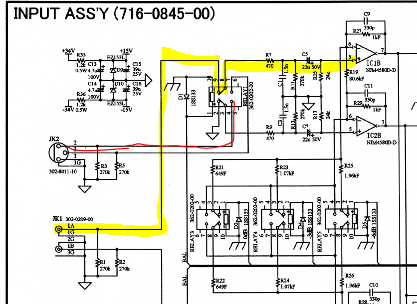

    Ja ja... Devialet har vell løst det potensielle problemet en gang for alle🙂 man stenger alle inn/utganger som ikke er i bruk🤪
    40.741
    44.574
    Men hvis inngangene er relestyrt, gir det noe mening i det hele tatt?
    Nei, ikke som jeg kan se. @Armand har jaktet mer på slike gremlins enn jeg har gjort, så det er mulig han kan se noen sammenheng jeg ikke ser.
    Men sist jeg hadde bruk for å kortslutte hot og cold input til jord i en XLR-kontakt brukte jeg to tommelange biter av enkeltledere fra en stump Cat 5e som tilfeldigvis lå lett tilgjengelig for avbitertangen.
