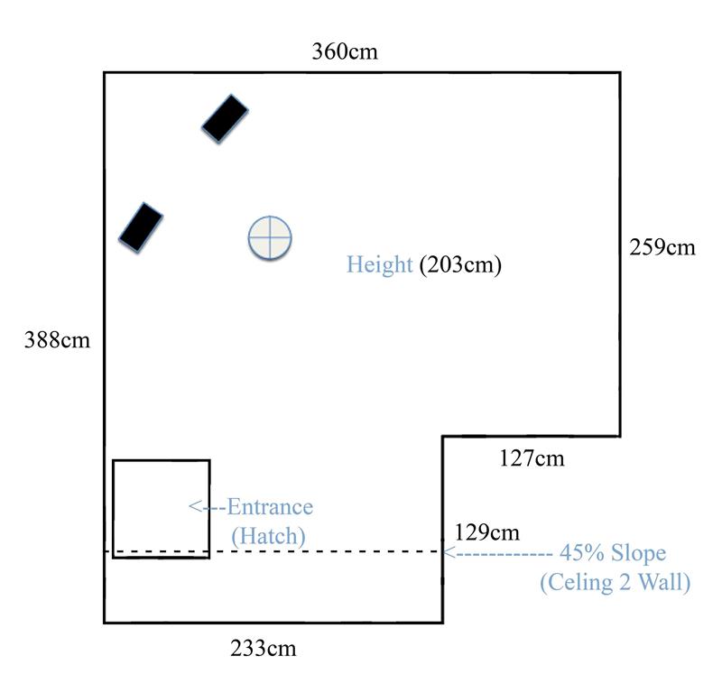

Tusen takk for alle svar, rommet er som en L hvor den lange delen er 4x11 meter og den lille delen 4x5 meter. Det er i det lille rommet høyttalerene er plassert. (Vrient å forklare uten å tegne.)
Parkett på gulv og minimalt med møbler, litt ekko er det også.... (Mangler gardiner og noe på veggene).
Jeg trodde Bryston 14b sst skulle være mer enn nok jeg, trenger de enda mer strøm? Syntes det virker rart for han jeg kjøpte høyttalerene av hadde en 4b sst og der trøkket det veldig....
Bryston 14B SST med 600W i 8 ohm er mer enn nok. Problemet ligger ikke der.
Du har nøytral låtende elektronikk og da hører du godt høyttalernes frekvensrespons med dagens plassering. Og den gir deg for lite bass. Løsningen er enkelt og greit og jobbe med plassering av både høyttalerne og sitteposisjon. Trolig må du endre på plasseringen ganske radikalt. Jeg vil anbefale deg og prøve en diagonal plassering av høyttalerne alá det skissen under viser.
Skifte av elektronikk vil gjøre relativt lite. En annen forsterker kan ikke løfte store kanselleringer Separate subwoofere kan derimot fungere, men da bør det måles på forhånd så man vet hvor kanselleringene ligger. Du bør begynne med optimal plassering i rommet. Det kan gi store utslag.

det er for øvrig ikke enkelt å beregne bassrespons i en vinkelstue. Mange har slitt der, spesielt hvis sweetspot har et stort rom bak seg eller til siden.
