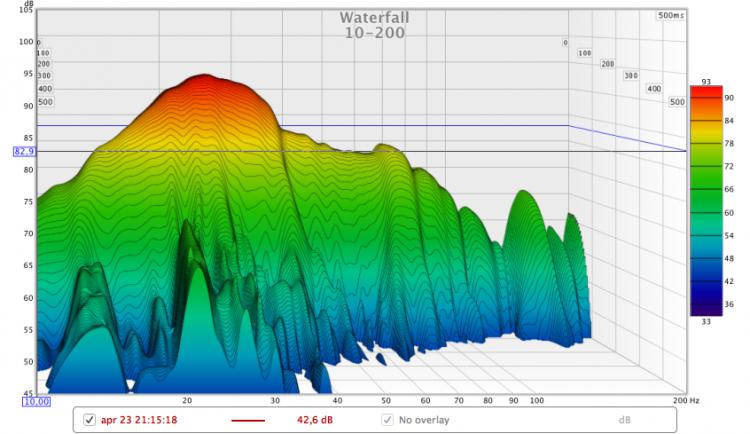

    Siste måling SER jo best ut da.
    Er YPAO aktiver for denne målingen ?
    Hvilken Yamaha har du ?
    Tyrkel
    31.03.2018
    194
    67
    Hei, takk for tilbakemeldong. Yapo ikke aktivert. Modus pure direct.
    Modell er rx 1060
    Sent fra min SM-G955F via Tapatalk

    Ok , da har du jo et veldig bra utgangspunkt vil jeg si.
    Har ikke den mulighet for EQ på subkanalen unger 31 hz også ?
    Tyrkel
    31.03.2018
    194
    67
    Den er ganske ny i mitt eie, så holder på å lese bruksanvisning nå. Men tror det. Fant følgende: 5 To fine-adjust the center frequency or Q factor (bandwidth), press ENTER repeatedly to select an item.
    Frequency: Use the Cursor keys (e/r) to adjust the center frequency of the selected band and the Cursor keys (q/w) to adjust the gain.
    Q: Use the Cursor keys (e/r) to adjust the Q factor (bandwidth) of the selected band and the Cursor keys (q/w) to adjust the gain.
    Setting range
    Center frequency: 15.6 Hz to 16.0 kHz (15.6 Hz to 250.0 Hz for subwoofer) Q factor: 0.500 to 10.080
    6 To exit from the menu, press ON SCREEN.
    joha
    19.08.2003
    868
    466
    Enig at den siste ser best ut, men det er bare du som hører.
    Så får du sikkert ned den peaken når du aktiverer ypao. Hvis ikke, tar du den manuelt. Som Torolan sier, så har du bånd under 31 Hz også på 1060.
    Men kan du ta en måling først med både høyttalerne og subber. På en av målingene lenger opp, så var det litt lite nivå mellom 100 og 200 Hz ved en av subplasseringene.
    Se også om du har et aktivt delefilter på under 100 Hz i enten reciever eller sub? (Du har litt lite nivå mellom 80 og 100 til at du deler ved 120)
    Dette blir bra!

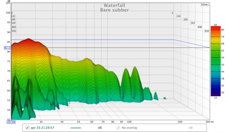

    Da har jeg kjørt en ny måling. Fikk ikke helt til dette @Torolan
    "Når du måler subene så sett x-over til max - 200hz slik at du ser hele subens arbeidsområde. Du justere bare ned til ønsket x-over igjen senere etter at subene er optimalisert."
    Men fikk satt frontene på 120 i det minste. De sto på 100 fra før av. Så her kommer sveipen av fronter og sub sammen.
    Torolan
    16.07.2010
    2.781
    1.089
    Jeg tenkte på målinger med kun suber , derfor den høye delefrekvensen. Og det er det selvsagt ingen vits å måle/vise hele frekvensspekteret heller - bare opp til f.eks 250 hz.
    Kjør gjerne en måling med kun fronter også uten sub. Så etterhvert så er jo hele poenget å få suber og fronter til å smelte best mulig sammen.
    Det gjøres ved å forske på x-over , nivå og avstand til sub ( timing /fase )
    Men først sub alene fronter alene :)

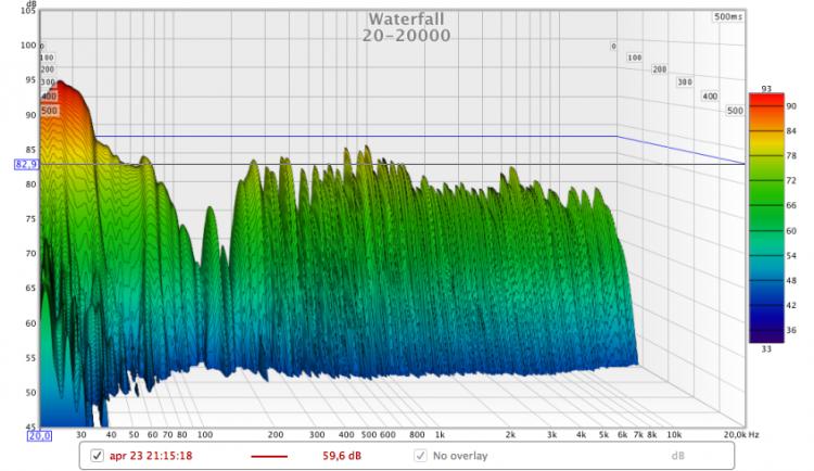

    Alt over 300 er bare fint inntil videre.
    Det er i dette området du må legge ut målinger, også når alt måles. Over 300 trenger du ikke tenke på enda.
    Når du kjører målinger er det mye letter att du kun måler fra 10 til 300 hz.
    Det er her det foregår noe rart.
    Du får plutselig ett søk mellom 60 og 250 hz.
    Det ser jo ut til att det er når du kobler inn subbene att dette søkket kommer.
    Har du prøvd å endre fase på subber? før du ratter for mye på reciveren.
    Ved ca 150 hz har du jo ikke lyd, så og si.

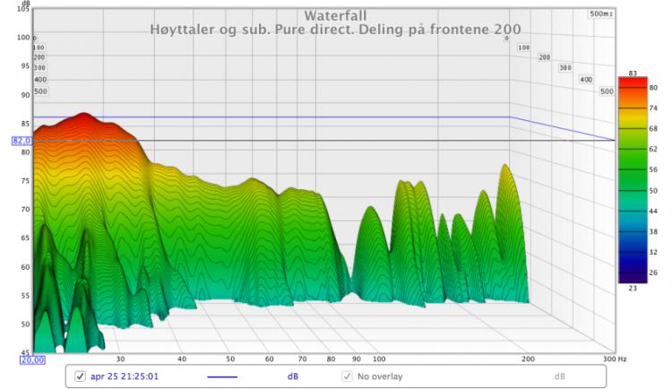

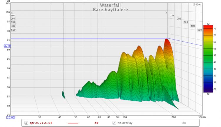

    Da håper jeg har gjort det riktig. Målingen er nå gjennomført helt uten yapo. I pure direct og måling på høyttalere er satt på 200. Ved måling av bare høyttalere skrudde jeg subbene helt av. Mens jeg koblet fra høyttalere da jeg målte subbene.
    Først bilde av alle sammen.
    Så av bare høyttalere
    Helt til slutt bare subber
    Tyrkel
    31.03.2018
    194
    67
    Subbene er jo da Arendal sub 1.5 og høyttalerene (mens jeg venter på å finne meg noen nye) er Dynavoice Magic LCR-4 EX Senterhøyttaler

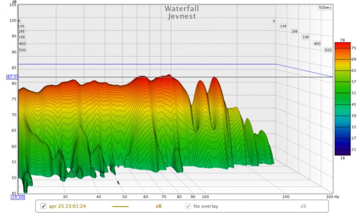

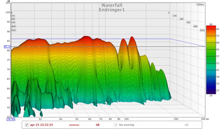

    Du kan ikke ha deling på frontene aktivert når du skal måle frontene alene uten suber. Da må dem stå som large.
    Det du kan gjøre nå er å aktivere noen EQ innstillinger på subkanalen. Prøv med en demping på f.eks 5db på 25 el 31hz (prøv deg frem mtp. Q faktor)
    Så tar du en liten demping (2db) med høy Q på 78hz. Og så hadde jeg prøvd med en liten økning på 99hz båndet.
    Med litt forskning på disse justeringene så bør du komme veldig langt med å få en veldig pen respons fra subene dine.
    Så får vi komme tilbake til mer når dette er i boks :)

    Da har jeg gjort følgende. På band 1 (24,8Hz) har jeg satt gain til minus 5 db. Q står på 1 på alle sammen.
    Bånd2: 31,3 Hz minus 5 db
    Bånd3: 78,7 hz mins 2 db
    Bånd4: 99,2 Hz pluss 3 db.
    Da ser målingen slik ut:

    Se der ja , da er du i gang.
    Det kan jo lønne seg å gå løs på en EQ justering i slengen. Begynn med den på 25 og prøv deg frem med høyere Q faktor og varierende demping . Og la de andre stå på 0 inntil videre.

    Jepp, det her her gøy. Kjenner jo hvordan bassen forandrer seg mens jeg holder på her.

    Den jevneste til nå vil jeg mene. Men sliter med droppen rundt 90

    Nå har du teken!
    Ikke heng deg opp i fargen foreløpig. Det er mye rødt fordi du måler til/har lite nivå mellom 200 og 300, og middelnivået er da det gule.
    Tok du bort bånd 2 ved 31 Hz som T foreslo? Jeg synes du demper litt vel mye nå, men det er smak og behag.
    Hvis du får til en jevn kurve med litt heving fra 100 til 25 Hz, så er det slik mange foretrekker. La oss si du har 85 dB ved 100, så prøver du å få til 92-93 dB ved 25 Hz.
    (vet ikke hva du mener med dropp på 90. Du har en liten dipp ved 80, men ikke bry deg om den foreløpig.)
    Edit: så tar du to målinger (trenger ikke poste dem). én med Q 0,5 og én med Q 5. Bare slik at du ser virkningen/forskjellen av det.

    Takk, jeg tolket litt feil ved 90. Men da henger jeg med på fargene. Jeg har nok ikke helt skjønt det der med lydnivå og farger i måling, men begynner å gå opp for meg etter som dere hjelper:) skal se om jeg kan få hevet opp slik som du beskriver i morgen.

    Du ser også nå att etterklangen er blitt noe helt annet der nede i dypet:)
    Du er jo nå i en helt annen verden.
    Nå vill det muligens virke litt kjedelig pga veldig flatt, en liten heving som er jevn skader ikke.
    Men dette er godt jobba.

    "Ikke heng deg opp i fargen foreløpig. Det er mye rødt fordi du måler til/har lite nivå mellom 200 og 300, og middelnivået er da det gule." (hvis du kun hadde målt til 150 eller 200, så hadde du hatt mindre rødt)
    Dette kommer til å bli veldig bra. Du har forholdsvis lite etterklang i rommet og ingen store "suckouts" under 100 Hz.
    Men de små høyttalerne der kan ikke holde følge mellom 100 og 200, så der kommer utfordringen. Så lenge du spiller med disse, så lønner det seg sikkert å dele subbene høyt, kanskje opptil 150 Hz. Kjøper du deg større etterhvert, så kan du dele lavere. Men da kan andre forhold spille inn, som nevnt tidligere. Men alt til sin tid : )

    Den jevneste til nå vil jeg mene. Men sliter med droppen rundt 90 Vis vedlegget 491859
    Se her ja , det kommer seg det kommer seg.
    Som det nevnes av flere her , så kan kurven godt peke litt oppover mot dypbassen. Så prøv å redusere dempingen du har gjort på 25 hz noe.
    Ved 78hz en smal demping (høy Q) på et par db , senk nivået ved 99hz båndet - prøv deg frem med Q-verdi.
