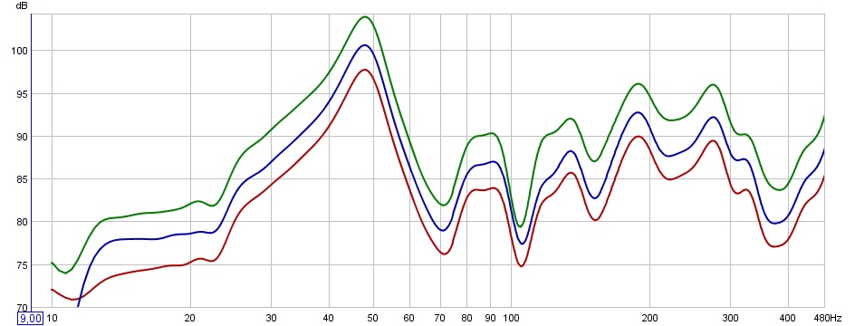

    Her er romkorreksjon i ett og samme system - med 3 forskjellige receivere - Denon, Pioneer og Yamaha
    Vis vedlegget 311496
    Dette er et gammelt bilde og om jeg ikke husker feil er Yamaha rød, Pioneer grønn og Denon blå. Det som derimot hadde vært interessant er å målt hvordan responsen ble seende ut etter manuell justering på Pioneer og Yamaha.

    Ja, det er mye bra i romkorreksjonen fra de forskjellige produsentene, men allikevel en del forskjeller som er verdt å merke seg.
    Kan du spesifisere hvilken farge som hører til de ulike recieverne for å utelukke usikkerhet?

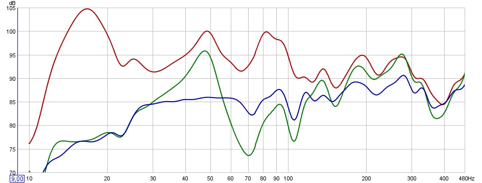

    Her er målingene av Pure Direct-modus i ett og samme system - med 3 forskjellige receivere - Denon, Pioneer og Yamaha

    I mine øyne er det ikke den automatiserte delen som definerer styrken på verktøyet, men heller hvor sterkt verktøyet er under optimale omstendigheter.
    Og jeg står fremdeles for at jeg syntes Yamaha og Pioneer sine system gjør fornuftige korrigeringer, men Audyssey kan i mange tilfeller tøye grensene litt langt. Her snakker jeg kun om det praktiske.
    I et produkt for "hvermansen" må det være styrken på det automatiserte verktøyet som vektlegges mest, og når det er 1% av "hvermansen" som har optimale omstendigheter tilgjengelig......blir det rimelig "trangsynt"
    Sett i relasjon til det store antall postinger, med tilhørende beskrivelser, av frekvensresponser fra mange brukere på forumet er det lite sannsynlig at Anthem, Denon, Yamaha og Pioneer sine system gjør fornuftige korrigeringer under kontrollerte forhold.
    Hvorfor poster du ikke heller målekurver fra egne tester med Anthem, Yamaha, Pioneer og Denon som kan vurderes av forumfolket?
