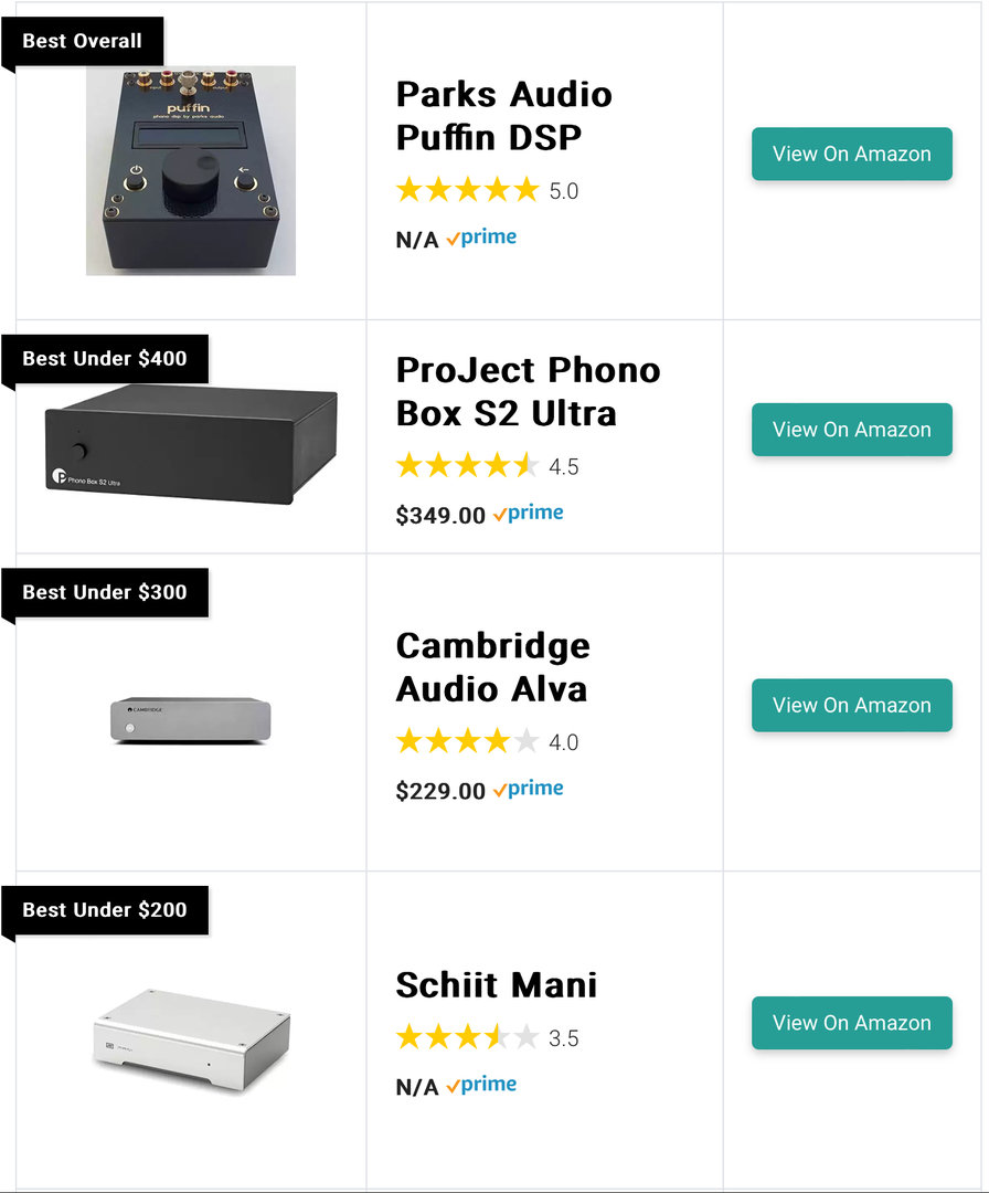

Fant akkurat en nettside da jeg søkte på RIAA below 500USD, her er deres oversikt.
Cambridge er også på listen.

Mener at Renaissance Audio hadde denne, en snedig liten sak ja.
Den selges ikke lenger, men det kan jo være at han har denne fortsatt.
Husker at han skrøt mye av den.
Vis vedlegget 920145
Jeg kan anbefale Project Phono Box S2 Ultra. Især hvis du bruger MC. Den er kompakt, spiller rigtig fint og med gode indstillingsmuligheder via deep switche i bundet. Du kan opgradere senere med batteridrevet strømforsyning i samme fysiske kompakt mål.
