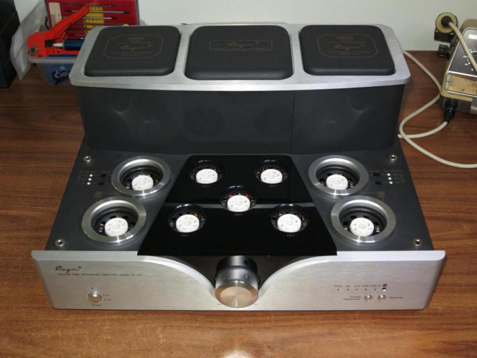

Ikke la Cayin v100i en gå fra deg .en billig intro inn i rør verden. Og skulle den ikke passe smaken din eller høyttaler selger du den enkelt videre for det du betalte.
Unngå tungdrevne høyttaler
http://www.dietmar-hoelper.de/media/bb19dfde6e94e593ffff8642ac144227.pdf
Den henger ihvertfall ikke tilbake for nevnte Primaluna
Primaluna er bra de , men har uakseptabel høy utgangsimpedanse etter min smak..... Passer det andres smak er det OK for meg. Vil/kan man ha 300B et cayinen som er lister over et kupp

Hvordan justerer man bias på VP100i?
Hvilke impedanselaster bør man unngå med denne?
Balle Clorin
19.06.2012
11.840
11.724
Vet ikke hvoen man stiller bie på VP100I, spør selger.
på min 300B brukes ett multimeter for å måle 2 punkter tilgjengelig bie hul i topplate, så stiler man på en skrue.
860 har en egen viser ala speedometerr som viser bias/ hvilestrøm på hvert rør og aktuelt rør velges med en vribryter. Justering skjer med en tynn skritrekker gjennom hull i toppp-platen
Utfra gildet funnet på nett gjør man det samme på VP100, se de tre hullenepå hevr sidde bak?
To til målepinner fra multimeter, og en til skrutrekker. timmer man skal ha noe som tilsvarer 40mA, så det er nok 0.4 Volt på Multimeter man skal sikte på
se også HIFI4ALL.DK | Anmeldelser | Cayin VP-100i
https://www.stereo.net.au/forums/topic/94669-cayin-vp-100i-quicksu-modjitsu/
Ang impdansee får du prøve deg frem med å velge 4 -8- 16. Jeg bruker 4 da det gir lavest utgangsimpedanse og flatest frekvenskurve.
Høyttaler uansett fabrikat svinger mellom 3 og 30 ohm, er du heldig svinger den mellom 6 og 16.
Elaktrostater under 2ohm bør unngås
Tykerne sier noe om at tunge laster ( dvs lav ohm) bør unngås..
https://www.connect.de/testbericht/testbericht-roehren-verstaerker-von-cayin-311357.html
