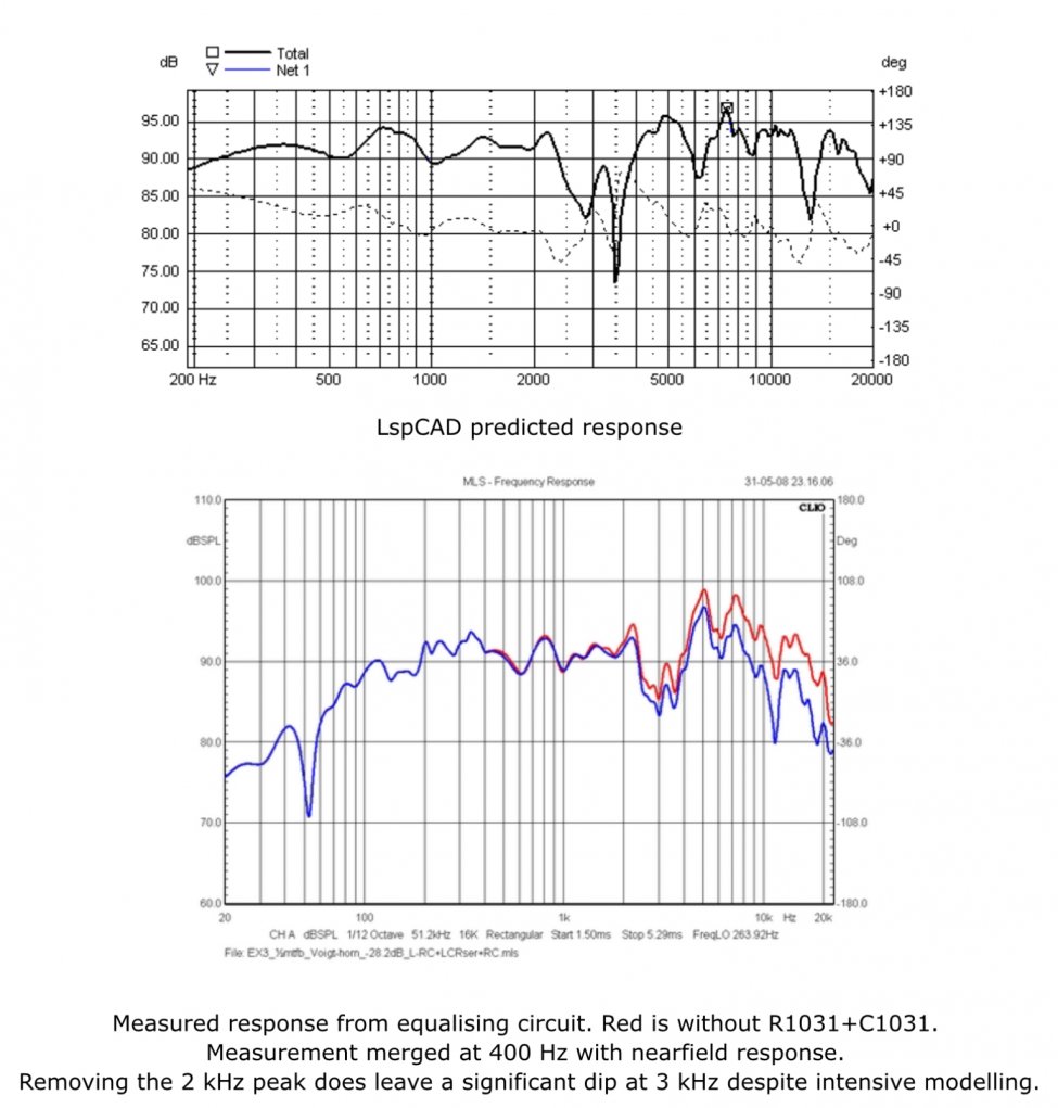

    En bekymring med Lowther og alle andre fulltoner med wizzercone er overgangen mellom stort membran og liten tut. Her blir det en stygg fasedreining. Her har Gravesen målt en EX3 som ikke har vanlig wizzercone men problemet er det samme:
    Det fører til at man kan skru så mye EQ man vil men problemer følger med:

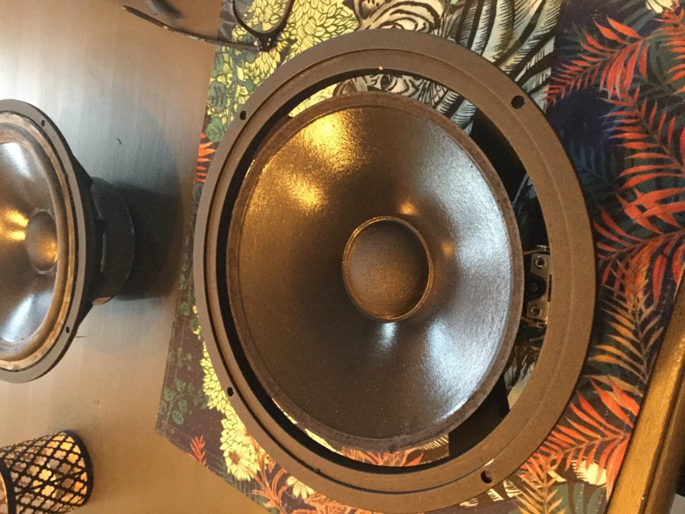

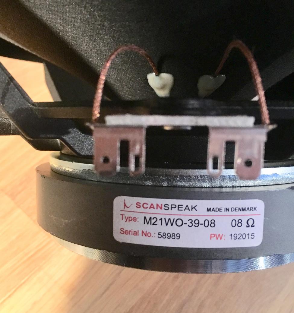

    Jeg har også disse liggende. Kliss nye hvor jeg har revet av opphenget. Har lettere skumoppheng (istedet for gummi) klart for påliming med ditto manglende mot og erfaring.
    Som Snickers sier så liker DXT seg fra 3500 Hz og oppover. Mot en 8 tommer blir det en seriøs mismatch spredningsmessig??
    http://www.madisound.com/pdf/vifa/m21wo-39-08e.pdf

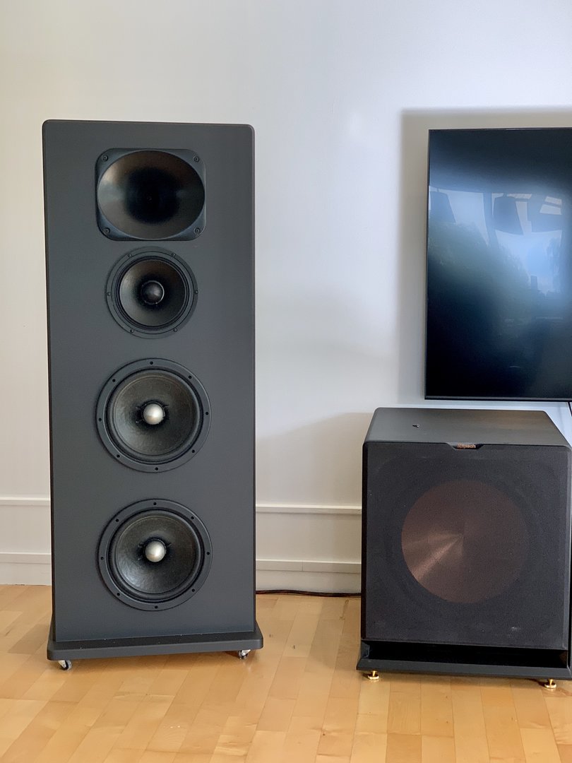

    Da er kompisen i gang.
    Inn skal kremkomponentene:
    Acoustic Elegance TD8M mellomtone
    18Sound nsd1095 i XT1086 waveguide
    Deles 300 og 1500 Hz sånn ca.
    Hornlyd
    Musikkglad
    01.04.2005
    20.624
    12.520
    Kommer seg nå.
    Med subber får AE dipolbassene vanvittig headroom. Beveger seg knapt.
    Deler på 70/400/1600.
    24 dB deling fort og gæli.
    Null EQ på subber, midbasser og mellomtone.
    XT1086 med 18sound nsd 1095 har fått en ekstrem kraftig shelf pluss en liten PEQ.
    Thats it. Mens vi venter på Snickers med Napoleonskake.....

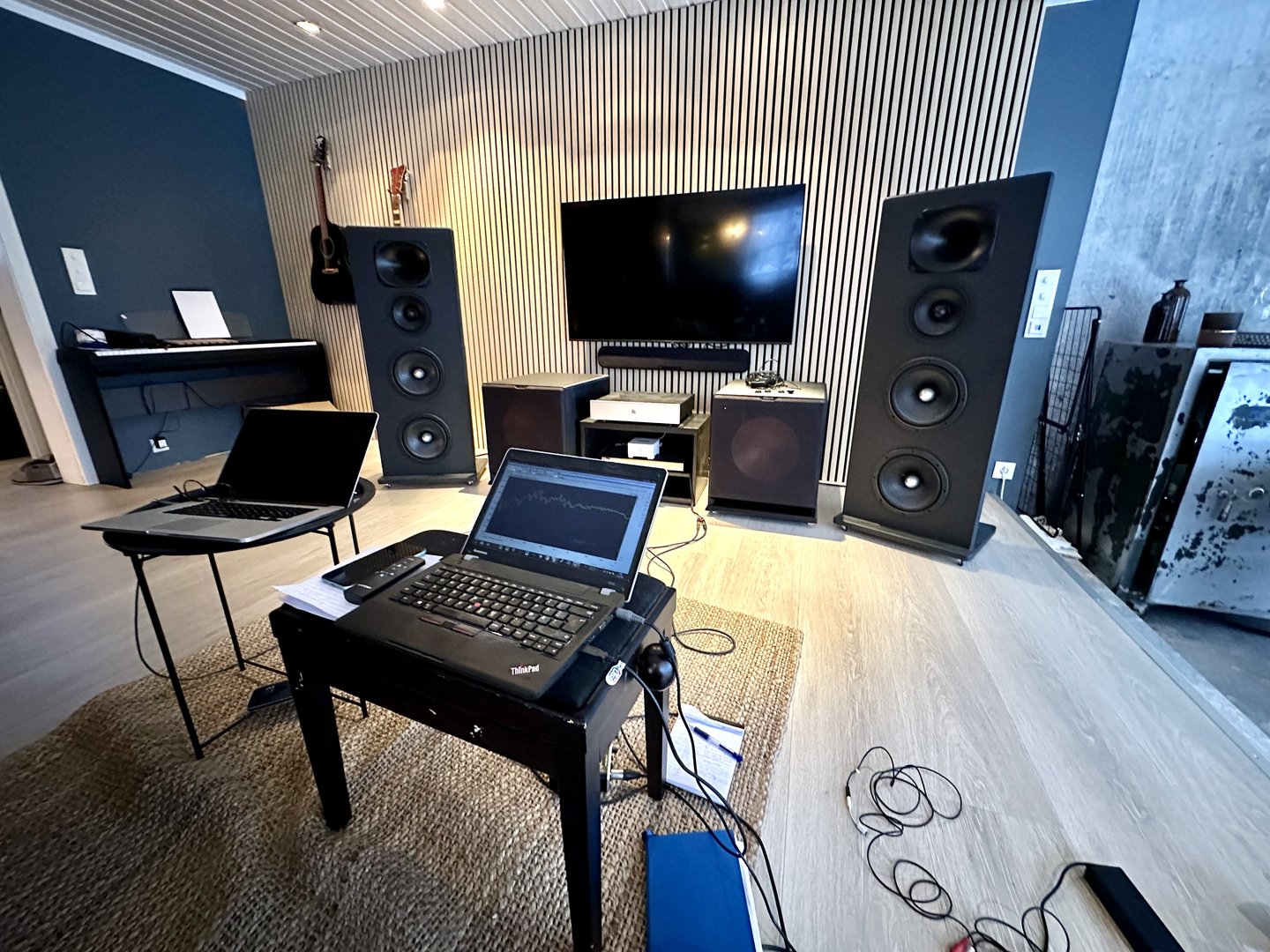

    TD8 M er svært lettdreven, det er positivt mtp at vi bruker AMS0100
    Har lagt inn en minus 16 dB shelf på hornet noe som trekker mye gain totalt. Ironisk.
    Rommet er svært livlig og har diverse vinkler som muligens innvirker litt negativt.

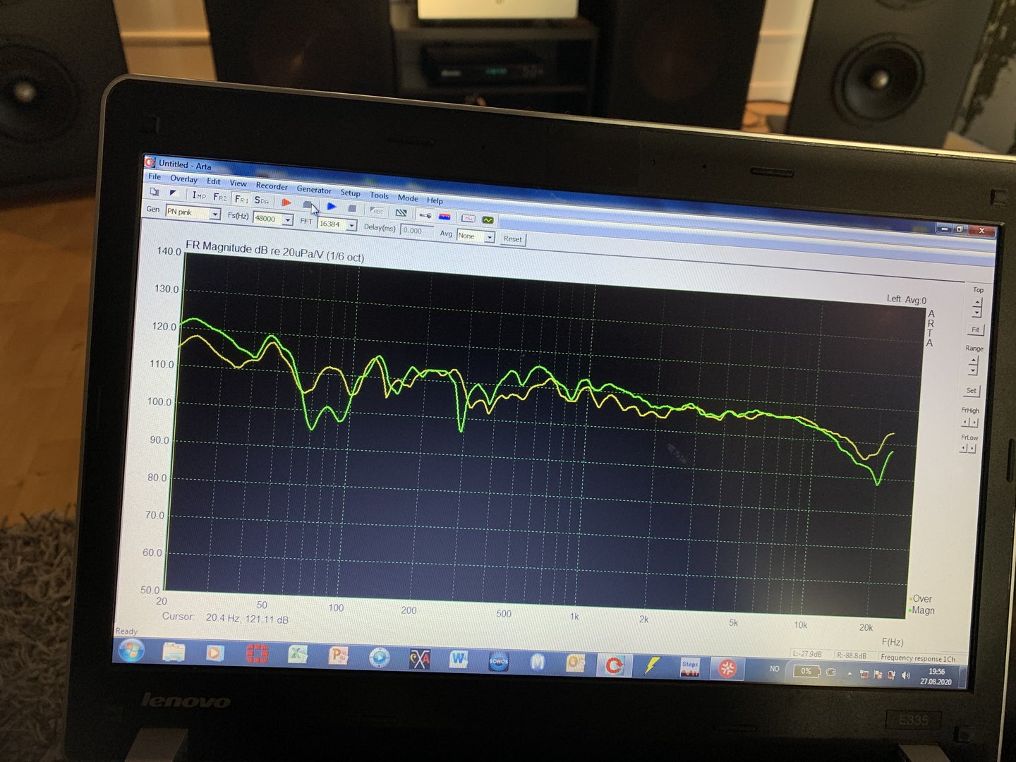

    Vi lurer på om vi profiterer på diffusjon på gipsveggene bak dipolene? Vi kjørte lyttetest ved å stå bak og holde puter på siden av mellomtone bak og hørte ingen forskjell.
    Første gangen jeg har fått meget god lyd uten EQ i bass/midbass/mellomtone. Som nevnt kun shelf og en mindre PEQ i diskanthornet. Smekket og dynamikken er til de grader tilstede.
    Ratting av delefrekvenser er gjort veldig cirka innledningsvis.
    Her er off aksis respons 45 grader:

    En vesentlig del av problemet (2/3?) var rommet.
    Med 5 cm Rockwool og spiler med 1 cm filt bak funket som bare det. Pluss et stort område med Ecophon i taket. Nå låter stua knallbra.
    Så kjørte jeg bare enkel dsp ratting med LR24. En shelf på XT1086 horna (18Sound NSD1095 med gullmembraner). Ingen korrigering på TD8M mellomtonen og en liten korrigering i 200 Hz området på Dipole10 bassene som jeg aldri blir klok på. Klipsch 15 tommerne har overkapasitet så de brukes bare som litt påfyll.
    Delefrekvensene er 70/300/1400.
    Nå låter det meget bra, bedre enn noen gang.

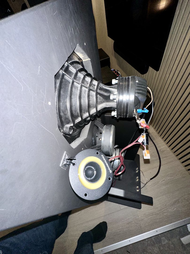

    Og Jula 102 dB horndiskant til kr 350 for paret på baksiden midlertidig løftet lydbildet enormt. Dette forklarte RAAL sjefen meg på epost for 10 år siden at var helt nødvendig med dipoler. Lyttet jeg til ham? Typisk, fysikkens lover igjen, følg dem, gjerne med enkle midler, så lykkes man.
