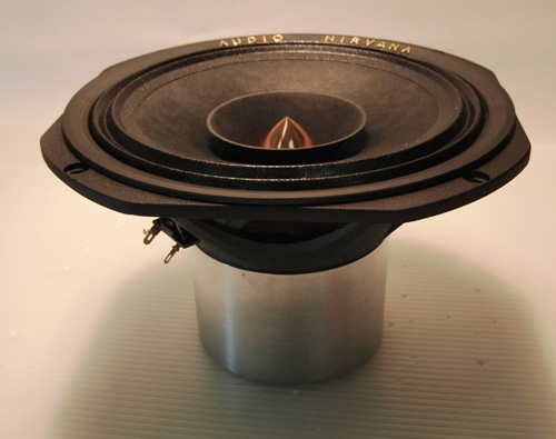

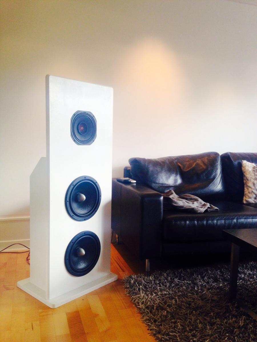

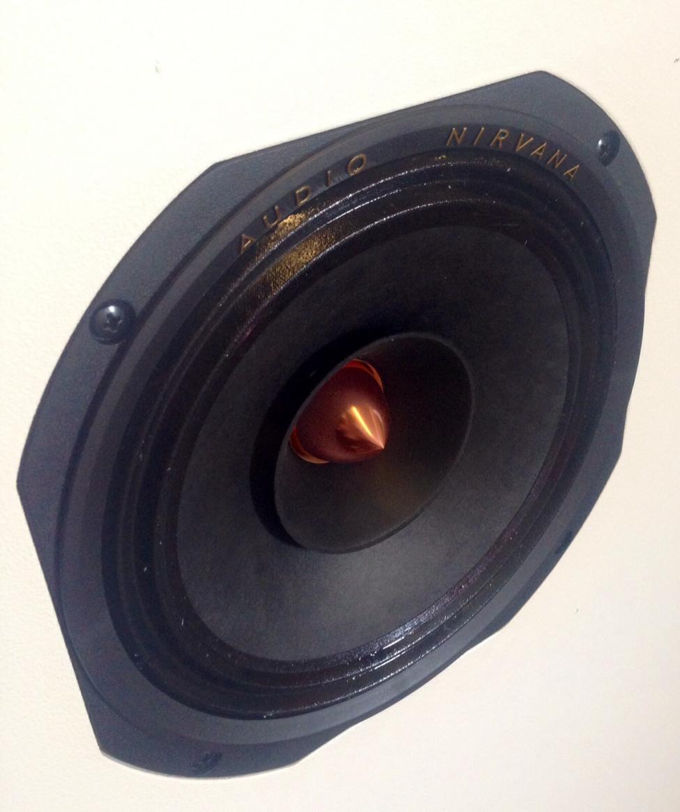

    Dette prosjektet består av Audio Nirvana sin Super 8 Alnico driver. Trolig en smooth sak. Den er på 3,6 kg og har en følsomhet på 90 dB. Det vil matche ganske bra til Acoustic Elegance Dipole 10 tommerne.

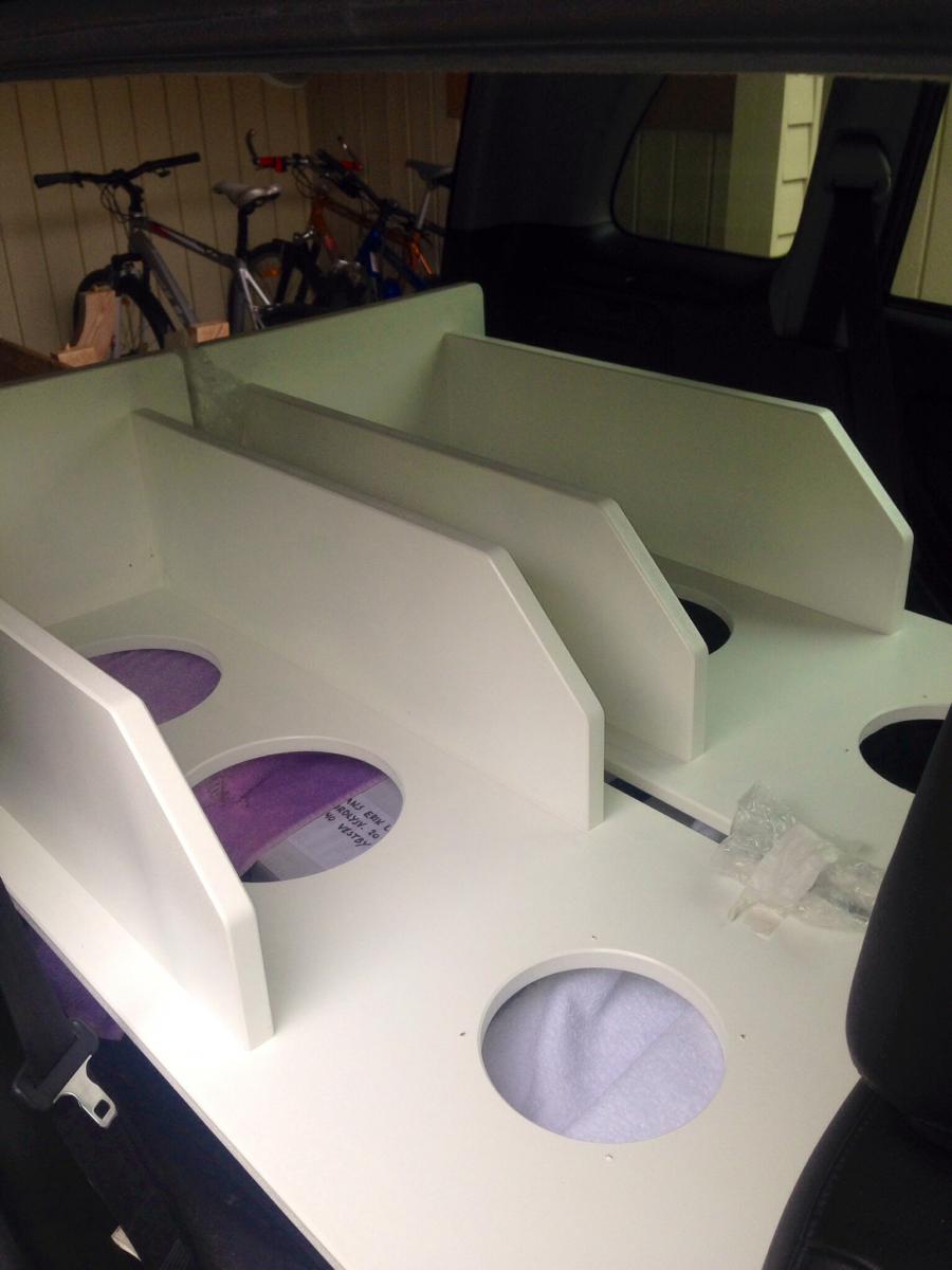

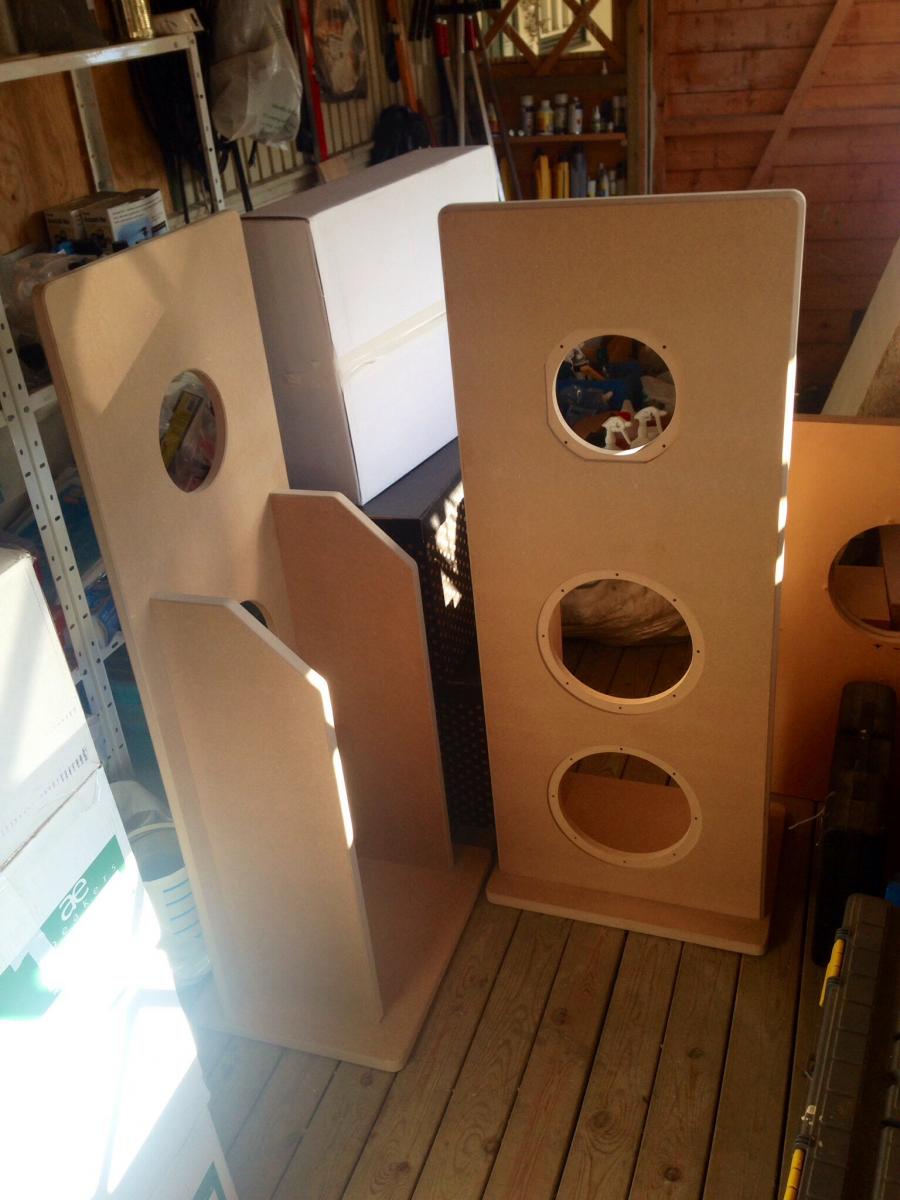

    Det er naboen som har frest etter mitt design/skisser. Vi overtar nå med sprøytepistol, måleutstyr og loddebolt :cool:

    Takker og bukker men jeg har enda ikke drevet med særlig annet enn planlegging mens jeg sitter og koser meg med musikk.
    Det er snekkernaboen som har tatt første økt.
    Funderer imidlertid på om jeg skal manne meg opp til å dra frem sprøytepistolen i morgen formiddag :)

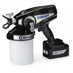

    Den skal være både presis og enkel i bruk, ingen ledninger, ingen kompressor.
    Oppstart:
    Spraying:
    Rengjøring:

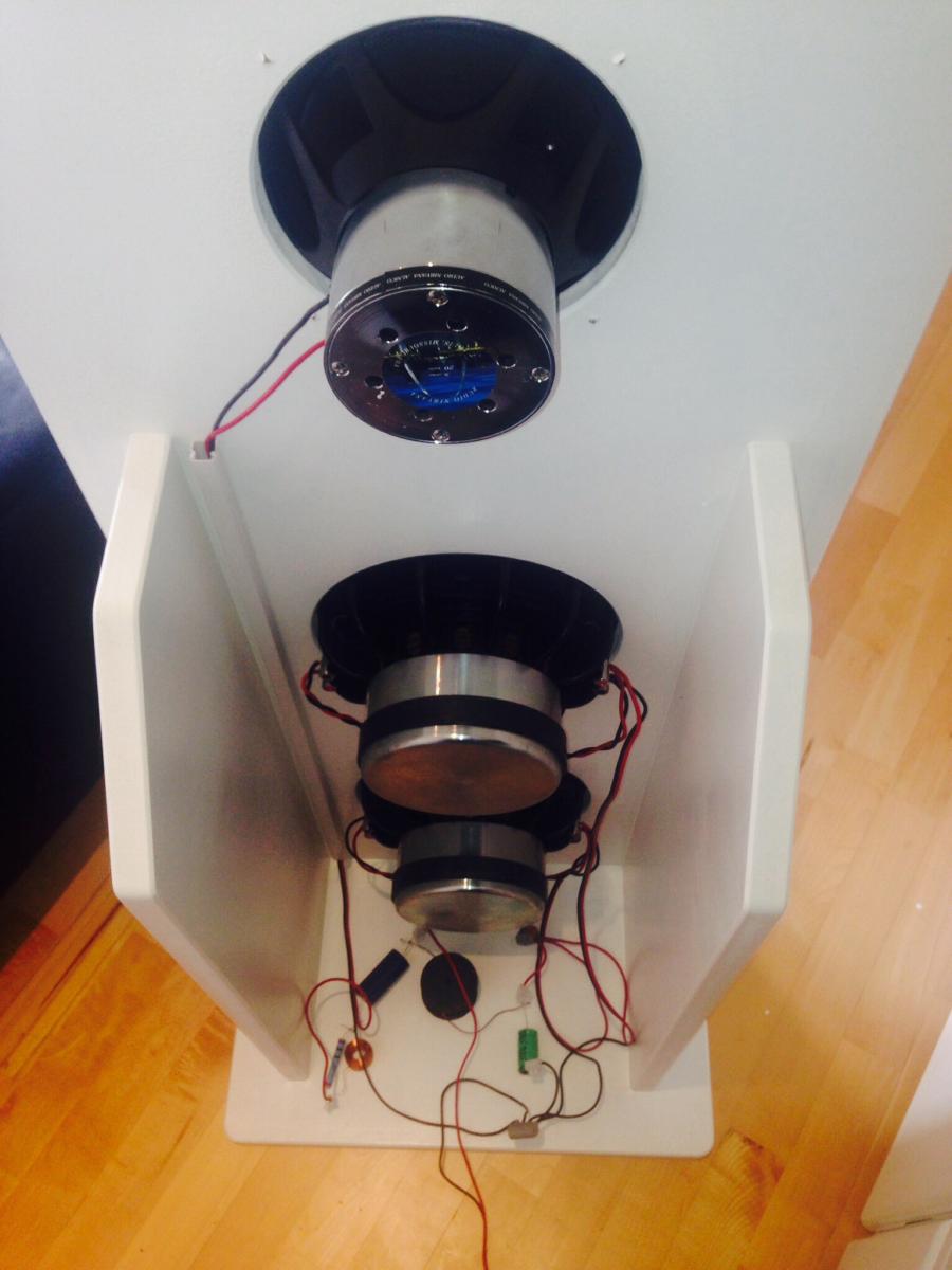

    27/9 skal jeg og kameraten montere drivere og bygge passivt filter. Nå går det i TAOB.

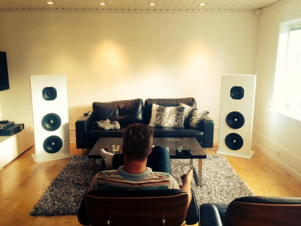

    Sliter med en stygg dipolpeak. Ellers låter Audio Nirvana Alnico fulltonene fantastisk bra. De er oppløste uten harde kanter. På moderat lyttevolum kan man spille på dem filterløst i åpen baffel uten bass-assistanse og det med et enormt innsyn i musikken. Her er det både mikro og makrodetaljer.

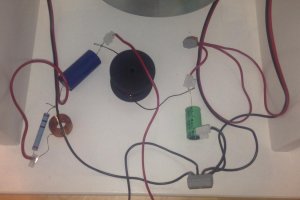

    AN er ekstremt bra. Mer om det siden. Tror jeg er i mål med filteret.
    LP: 5,7 mH / 300 uF
    HP: 33 uF
    BSC: 0,39 mH + 10 ohm

    Spiller ikke ulikt HELOB bare enda dypere. Alt henger på greip. Dybde, slam, dynamikk, oppløsning og sist men ikke minst; de spiser det meste av musikk. Dette var moro :)

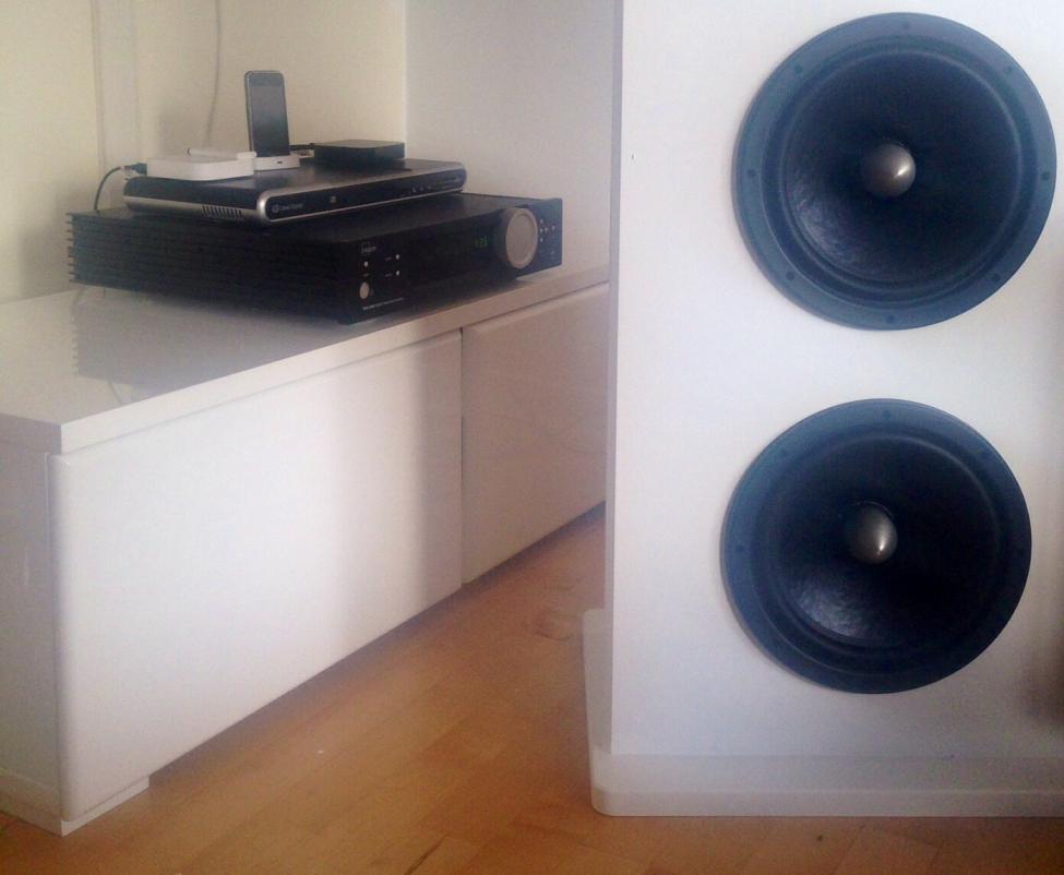

    Mikro-høstferiedag på meg. Hva passer bedre en en tur til kompisen i Mysen for rigging. Er ikke 100 % fornøyd med det passive delefilteret så vi får justere litt etterhvert. Han kan også låne Malmin 50 wattern og kjøre Lyngdorf TDAI2200 aktivt, da blir det full kontroll med aktiv deling, delay, DSP osv. AN fultonene liker klasse A med pondus.

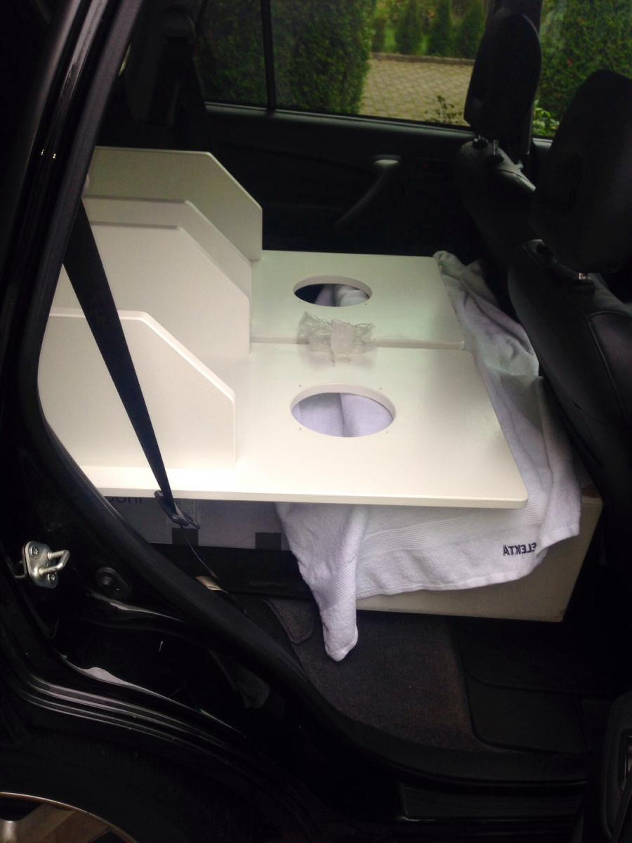

    Dipolmobilen er stappet og jeg er snart klar, kjekt med en gammel SUV (rav4 2004) hvor man kan ta ut setene, de fleste nye SUVene har ikke den muligheten :)

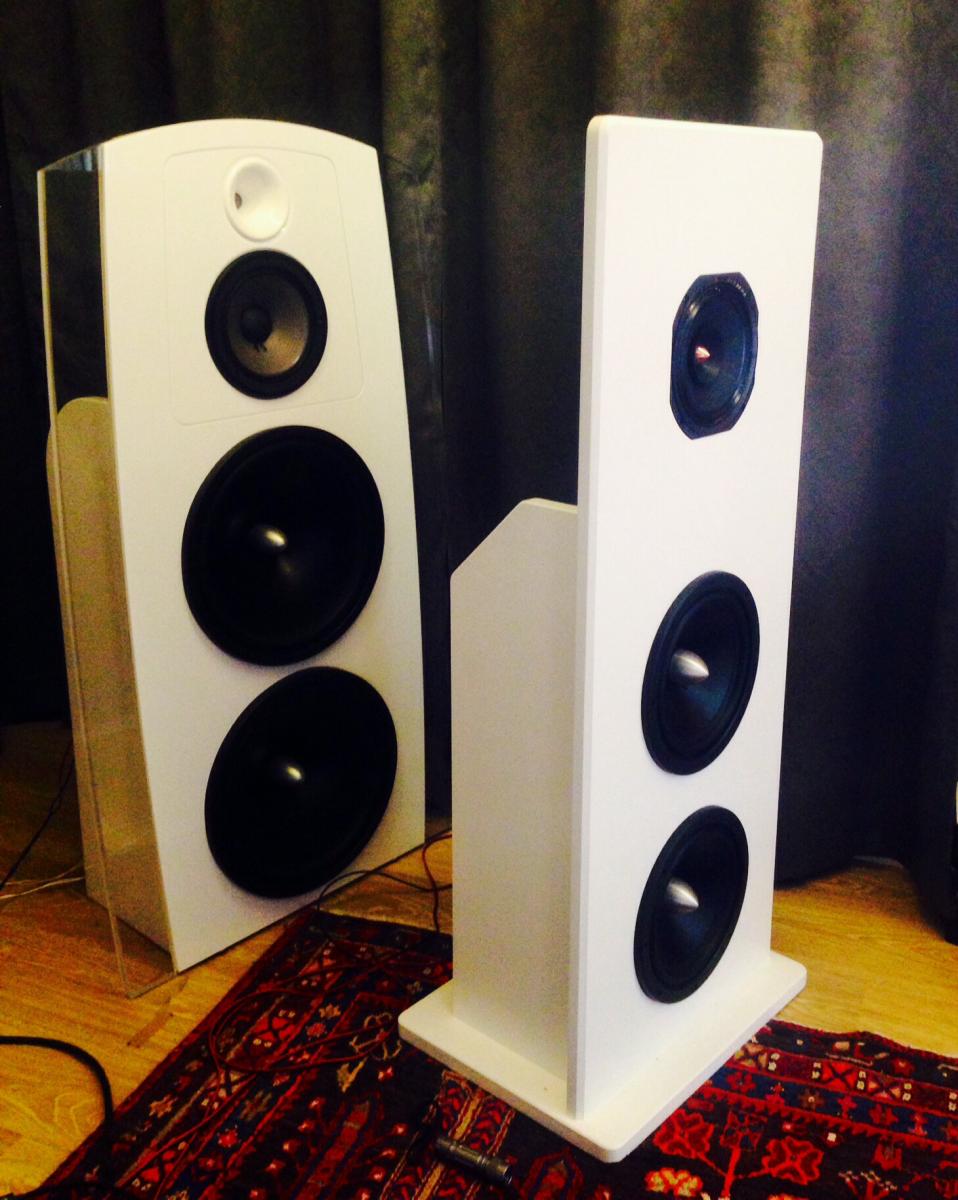

    Da var riggingen ferdig. Det låter knall men det er litt finpuss igjen med filteret.
    Skal prøve å dempe baffelstep filteret en dB eller to og muligens skyve det litt nedover i frekvens. Det er en liten resonans peak ved 3500 Hz som alle 8 tommers fulltoner med wizzercone har, vet ikke om en ørliten notch gjør noen forskjell her? Uansett så er det ikke plagsomt på noen måte. Audio Nirvana fulltonen har en dipp ved 500 Hz, litt skuffende men akkurat det samme har Fostex FE203En-S bare litt høyere i frekvens.
    AE dipole bassene spiller skikkelig dypt, intet mindre enn imponerende.
    Ellers er sammenhengen god og delingen mellom bass og fulltone fungerer bra. Kontrabass og elbass har fin gjengivelse opp og ned i registeret uten antydning at det endrer karakter. Klaver gjengis nydelig. Den siste finpussen går på å få ørlite mer fylde i kvinnevokal.

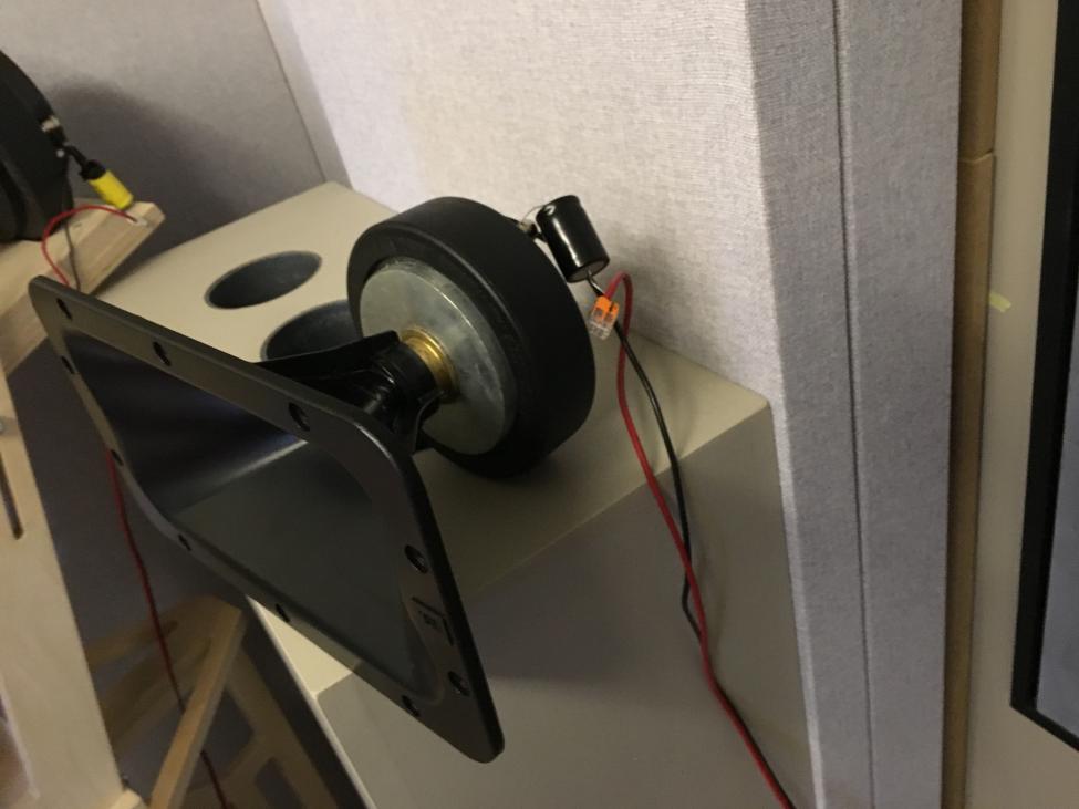

    Vi skal teste horn i dipolen. JBL 2426 i JRX125 12" CD horn/waveguide.
    Kjører en meget spesiell test hos meg, 2 veis med Acoustic Elegance TD18 i bånn. Delt 24 dB ved 1000 Hz. Ingen EQ.
    Duverden hvor bra disse JBL driverne låter. Sitter som et skudd. Dersom AE 10" dipolbassene oppfører seg greit i dipolene fra 400-1000 Hz så blir det ekstremt bra.

    Oj!!
    Tøff utfordring! Ikke sag hull til hornet før du har målt! ;)
    Artig om du får det til!
