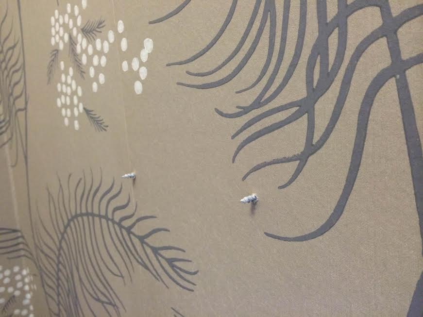

Har nettopp fått innstallert gjennom Viken fiber.
Slik så det ut på toalettet nede etter at de hadde vært der og montert hjemmesentralen :)
Vis vedlegget 256231
Konfronterte de med det og fikk beskjed at det måtte jeg ta opp med mitt forsikringsselskap :) Vel vel - absolutt siste år er ikke sagt.
