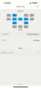

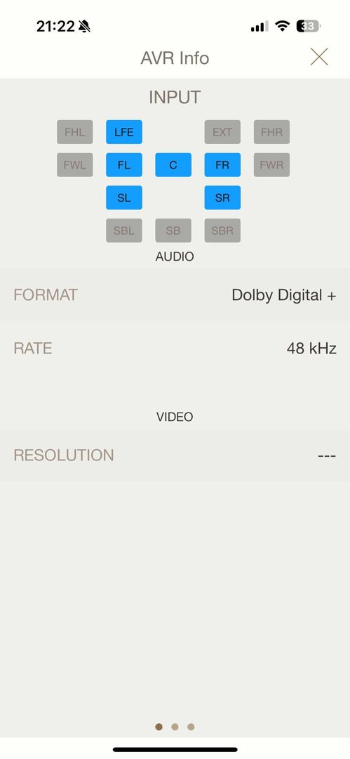

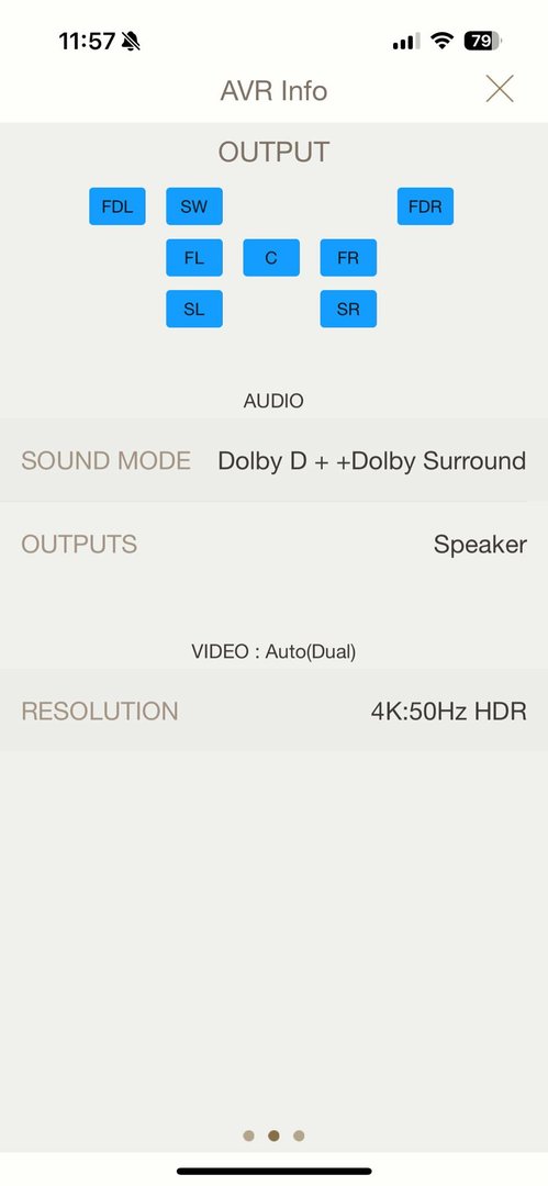

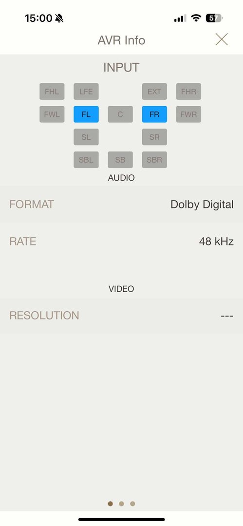

Saken er som følger. Jeg har et 5.1.2 system med en LG C9. Når jeg ser på lineær TV med Altibox, dekoder modell A( (nye), lydkvalitet i dekoderen ble satt til: Auto: Bruk formatene som enheten rapporterer at d en støtter (anbefalt). Så får jeg rett slett ingen lyd ut av senterkanalen og alle stemmer sendes kun ut av front høyre og venstre. Programmene opplyser selv at de sender i Dolby Digital+, og når jeg går inn på Marantz appen og input opplyses det at innsignalet er Dolby Digital + og inn-signalen er 5.1 - og og utsignalet er tilsvarende med 5.1 ut. Men det kommer til tross aldri lyd (99% av programmene) ut fra senterkanalen. Merkelig nok var det kun ett program (Master Chef USA) hvor plutselig senterkanalen ble benyttet, men når når det var reklame ble det igjen helt stille fra senterkanalen. Jeg har forsøkt både Altibox direkte i TV og direkte inn i receiver. Forsøkt flere forskjellige HDMI kabler (2.1). Receiveren er en Marantz SR6012. Om jeg setter kvaliteten ned til "Ingen: Bruk aldri surround", så fungerer lyden igjen på senterkanalen og inputsignalet står kun oppført som Stereo. Antar derfor i dette tilfellet at recieveren selv oppskalerer til alle kanaler. Dette løser dels problemet, men føler jo ikke jeg får full utteling for anlegget sådan. Forsøkte for øvrig med en eldre Q22 dekoder og ved surround lyd-modusen sender denne også til senterkanalen (dog i input på appen står det kun Dolby Digital og L+R front), så problemet virker kun å være relatert til Modell A dekoderen.
