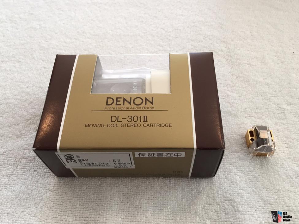

Hva med en Denon 301mk II,veldig lik 103 i signaturen og trives i lette/middels armer

Har nå mottatt en splitter ny Denon DL-301 II , men ikke testet enda. Ser ut til at jeg drar på meg flere lettere armer her, så det blir nok en MM pickup også.

Prøvespiller 301 Mk II her nå - og dette er lovende selv rett fa boksen. Montert den i en SME 3009 s2 improved (løst shell / 9,5g masse).
Spilleren er en Kenwood KD 600 som jeg kjøpte grunnet en annen arm som fulgte spilleren.
Førsteinntrykket av 301 er et litt luftigere lydbilde i forhold til 103R , men allikevel en del av klangen fra samme. For tidlig å trekke noen bastante
konklusjoner , men pickupen har helt klart kommet for å bli. Må jo ha en 3-4 alternativer å bytte på............;-)

Bra du ble fornøyd med puen,den blir enda bedre når den for noen timer på seg
